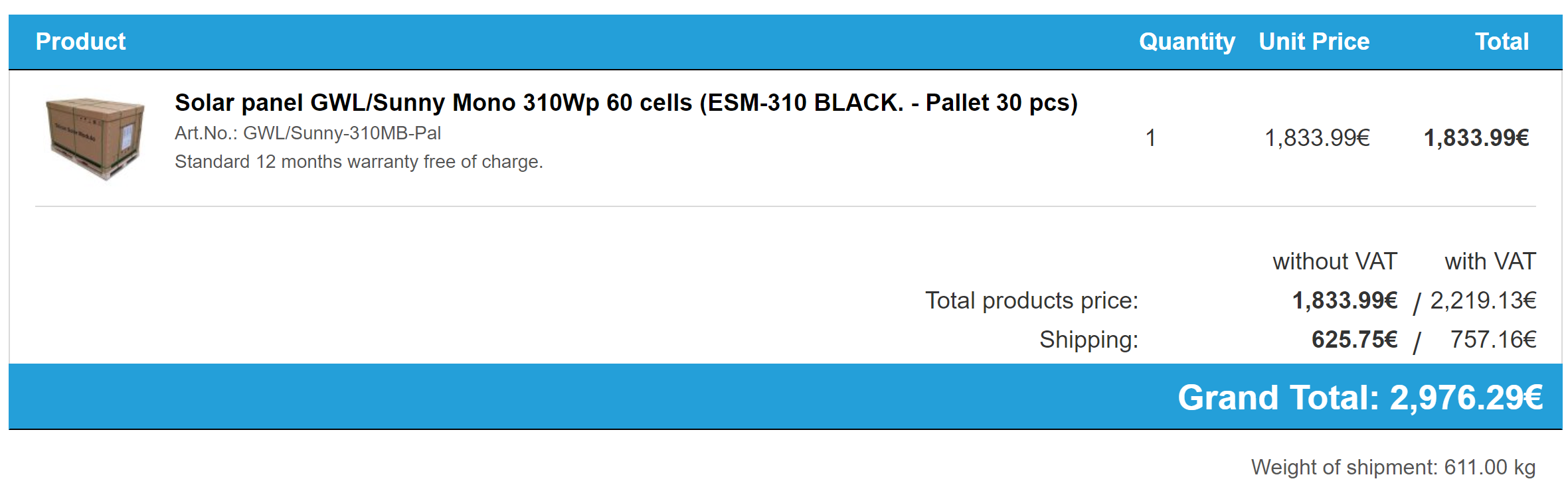

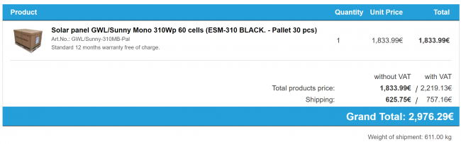

Praegu tundub Eestisse parim pakkumine EV-powerist 0,32 €/W (30 x 310W)
https://shop.gwl.eu/Solar-PV-Systems/So ... html?cur=1
992mm x 1640mm 19,1% efektiivsus.

Kas sealt kohale kah tulevad ?
see teine tüüp paistab soodsam tulema, kui aega oodata ?
Viimati muutis trebla, 15 Sept 2020, 13:00, muudetud 1 kord kokku.

Muud nodi sealt ikka aegajalt tellitud küll. Kohale ka alati jõudnud (1-2n). Sh ka 4 paneeli ühes tellimuses. DPD on koju tulnud.
