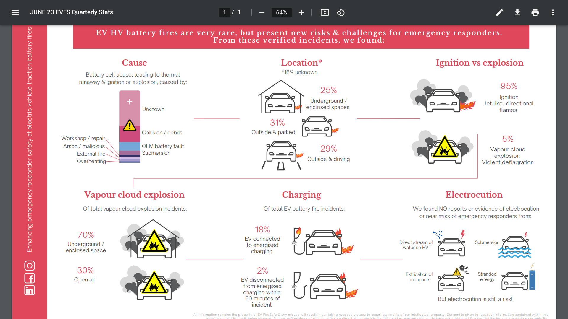

Statistika:
Elektriautode põlenguteemat on 11 järjestikust piltidega lehte.
https://www.evfiresafe.com/ev-battery-fire-overview
Mõtlemisainet annab statistika akude põlengu situatsioonidest ja asukohast:
Sellelt lehelt leiab hulga huvitavat pildimaterjali.
Videomaterjali akupõlengutest, kus on öeldud, et 1Wh akut tekitab 0,7L mürgist suitsu.
