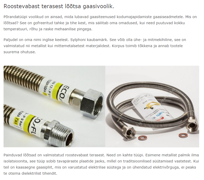

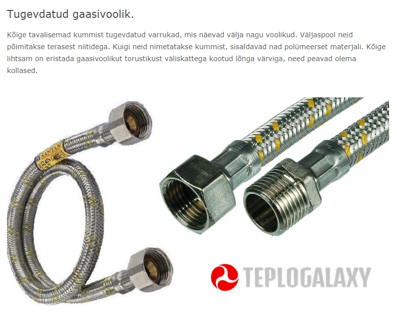

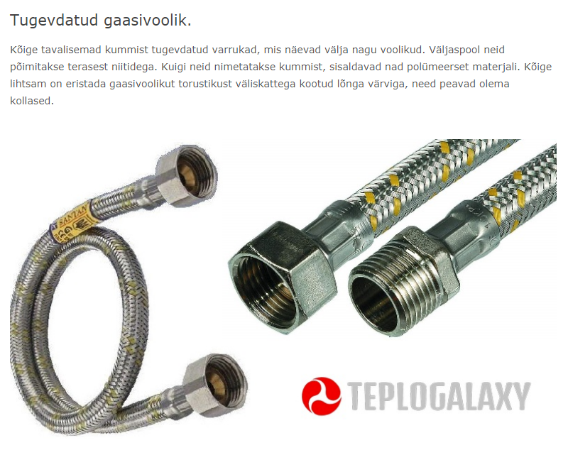

Lugemata postitus Postitas teen_ise »
Antud pildid võetud siis siit:
https://domsireni.ru/et/komplektuyuschi ... -gas-hose/
