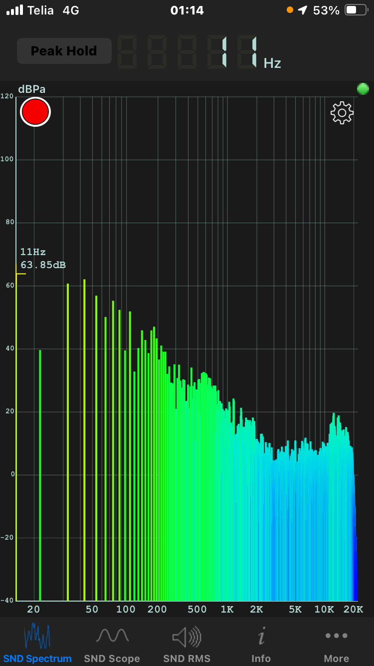

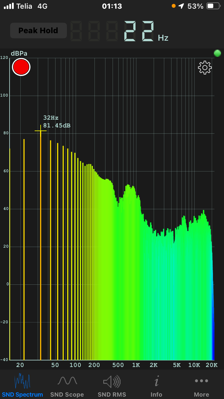

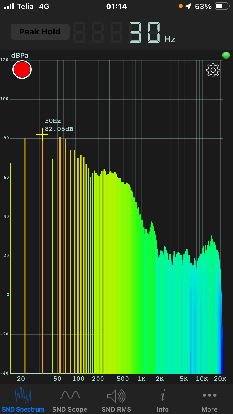

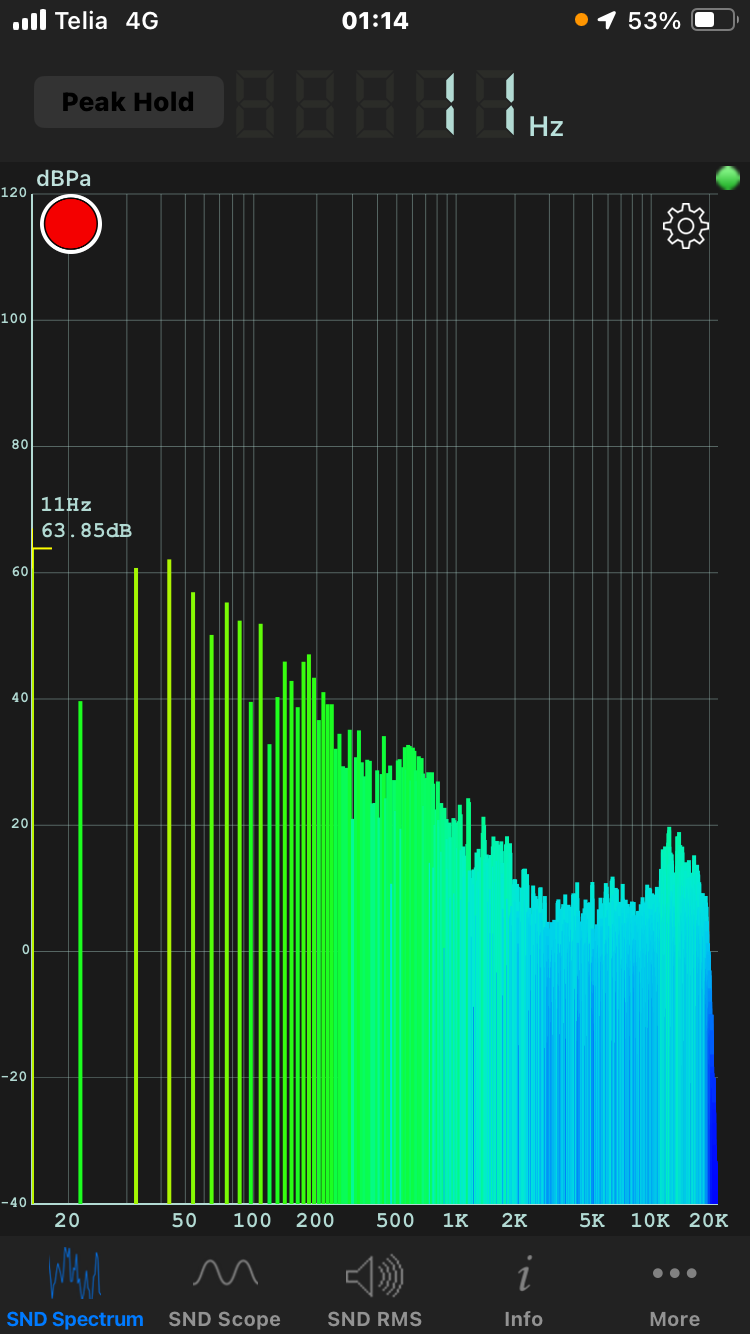

Tõmbasin oma oma õunale äpi Sonic tools, selle ekraanivideo jorinast:

Osta Android ja saab näha spektrit ja määrata sagedust, mis kergendab häireallika otsimist:
"Infrasaund detektor" https://play.google.com/store/apps/deta ... ctor&hl=et
"Vibrometer" https://play.google.com/store/apps/deta ... vibrometer
