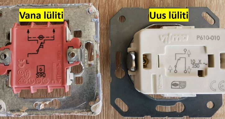

Olen elektris väga nõrk. Vahetasin majas lüliteid ja pistikud. Kõik nagu laabus, aga veksliga ei saa kuidagi hakkama. Ühesõnaga, 1 ja 2 korruse vahelise trepi juures on vaja lüliteid sõltumatult sisse ja välja lülitada. Mõlemast pesast tuleb välja kolm juhet(sinine, pruun ja värviline). Vaatasin küll seda http://www.elektriprojekt.ee/wp-content ... _RAUTA.pdf faili, aga ikkagi ei saa hakkama. Palun abi.

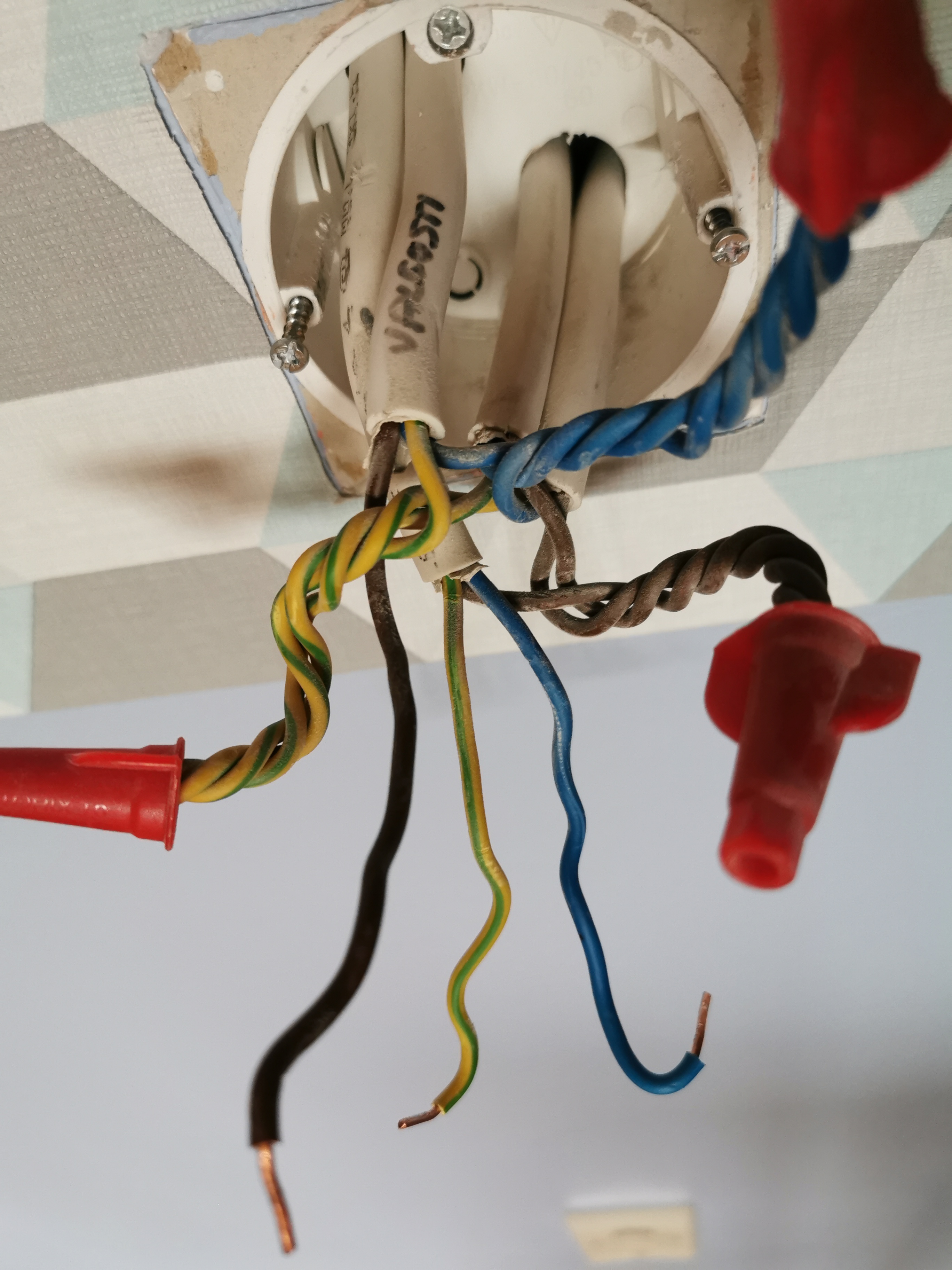

Keeruline on nõu anda kui ei ole teada millisest juhtme otsast tuleb pinge ja milline läheb valgustisse.
Kusagil peab veel olema sul ühendused kus need lüliti otsad kokku saavad. Kas harukarbis või valgusti juures.

Lisasin ka teise pildi, kust on näha pistikust ühendus valgustisse. Ehk on abiks.

Jättes kõrvale selle, et "värvilise" ehk kolla-rohelise märgistusega soont ei tohi kasutada millekski muuks, kui maanduseks, siis pildilt paistva järgi võiks olla näiteks nii:
Sinine ning "värviline" võivad ka omavahel vahetatud olla. Teise veksli ühendad samamoodi samamoodi. Sellisel juhul süttib lamp siis kui mõlemad lülitid on samas asendis (üleval või all). Aga kui soovid, et lülitid peaksid lambi süttimiseks olema erinevas asendis (üks üleval, teine all), siis vahetad ainult ühel lülitil sinise ja "värvilise" ära.
PS. Tungivalt soovitatav oleks lülitite vahetamisel juhtmetel praegused haljad otsad ära lõigata kuna seal tunduvad olevat varasemast muljumisjäljed sees ning ei ole ka kõige sirgemad just. Soone sobiva pikkuse ning sirguse kontrollimiseks on uuel lülitil see 10mm teksti kõrval pilu. Haljas soon peab sellesse täpselt sobima.

Kui sa vana lüliti lahti võtsid, kas sa mäletad, millised värvid millise klemmi küljes olid?
(Ja muidugi nagu eelkirjutaja märkis valitseb kollarohelise kasutamise suhtes voolujuhina absoluutne nulltoletants. Kui näiteks inspektor võtab kontrolliks mõne lüliti kaane maha ja seda märkab, siis enam rohkem ei juttu ei ole selleks korraks.)

Muidugi oleks võinud üles märkida vana lahti ühendamisel, kuid praegu on juba mitu vihjet pildil, suuresti tänu sellele, et ühele kaablile on peale kirjutatud "valgusti". Kaks parempoolset on ilmselt läbivad toitekaablid (mõlema sooned on 1:1 kokku ühendatud aga neutraal ning maandus lähevad ka edasi "valgusti" markeeringuga kaablisse). Valgusti markeeringuga kaabli faas on lahti. Toitekaablitest läheb faas edasi ka sellesse kaablisse, millel on neutraal ja maandus lahtised, seega suure tõenäosusega läheb teise vekslisse.

kunn24 kirjutas: 29 Aug 2020, 20:38Eespool pildil on lambile (kaablil kiri: VALGUSTI) minev juhe must, mitte pruun, muidu tundub skeem olema ok.
Ma vaatasin alguses ka, et must aga tundub olevat siiski foto ja valguse probleem (kaabli soon ilmselt keeratud ülespoole, sest on fookusest väljas ka). Kui vaatad rohkem kaabli isolatsiooni poolset otsa, siis on ikka pruunikas. Ja samamoodi on teised pruunid enne Torixit pildil näiliselt mustad.
