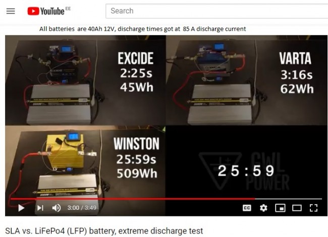

Yuotube-s on võrdlus Pb aku ja liitiumakuga väga näitlikult tehtud
kaks 40Ah autoakut ja 40Ah liitiuaku koormamine 85A vooluga.
Ise olen kasutanud sellist kasti: MPPT kontroller-inverter-laadijat-UPS
https://www.akromex.com/eshop/product.p ... oduct=310-
ja sellele 48V akut
https://www.akromex.com/eshop/product.p ... roduct=311
Kokkuhoid tekkib lisaks PV elektrile ka öise odava börsielektri salvestamisest
ja päeval tarvitamsest. Viimasel ajal on elektri ööhind ca 3- 5 s/kWh ja
päevase elektri hind 7-20 s/kWh , keskmised hinnad näiteks Juulis
siis 4,63 ja 7,21. Boonus ka veel, et on kindlus elektrikatkestuse suhtes kuna
neid viimasel ajal ikka veel juhtub.
akutest

JyriPaike kirjutas:
10 Aug 2019, 21:28
Viidatud video kommentaarides on postitused mis sellise testimise demo petlikuks kuulutavad. (Pole mahti neid siia ümber kirjutada.)
Ise ühineks, et selline test pole ülevaatlik ja ainuõige argument aku valikul.
https://www.youtube.com/results?search_ ... vs+lifepo4
