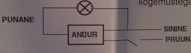

Mis asi sul seal vana oli, lamp või selle liikumisandur? Tutikas liikumisandur mõne teise lambiga, näiteks hõõglambiga, töötab?

Andur. Võtsin lambi küljest, millel LED läbi aga andur terve. Teise lambiga pole proovinud.A.S. kirjutas: ↑02 Aug 2018, 16:12 Mis asi sul seal vana oli, lamp või selle liikumisandur? Tutikas liikumisandur mõne teise lambiga, näiteks hõõglambiga, töötab?
Sellistes juhendites "kogemustega" sõnast juhendudes ei saakski midagi kodus liigutada vaid tuleks ainult diivanil näppu imeda. Skeem on ju põhikooli füüsika, kuna pole ammu skeemi lugenud tekitas enne hommikukohvi veidi segadust. Ma olen täiesti nõus, et igasugused amatöörid ei peaks täies mahus elektrisüsteeme ehitama, aga mingt paari juhet vedada või lülitit paigalda võiks küll, kui kruvikas käes istub ja elementaarsed teadmised elektrist olemas on.Külaline kirjutas: ↑02 Aug 2018, 16:09 Seal pildil pole sõna "kogemustega" mitte juhuslikult kirja pandud.

Lülitatava koormuse juhtimine on nendel anduritel erinev.
Otse LED elementi juhtiv liikumisandur lülitub väikse, odava pooljuhiga.
Universaalliikumisandur lülitab releega.
Juhitavad koormusvoolud on erinevad.

Ma saan sellest aru. Antud universaalanduril on märgitud koormuseks minu mälu järgi 1-1400W, seega ma ei saa aru milles probleem.

Kas korrates saab kuidagi parem? Või on tegemist uue külalisega, kes täpselt samas lauseehituses täpselt sama mõtet väljendab? Esimesel korral oli teravmeelsusel oma mõte sees, aga seekord on tegemist asjatu läbuga.Külaline kirjutas: ↑03 Aug 2018, 07:57 Seal pildil pole sõna "kogemustega" mitte juhuslikult kirja pandud.
