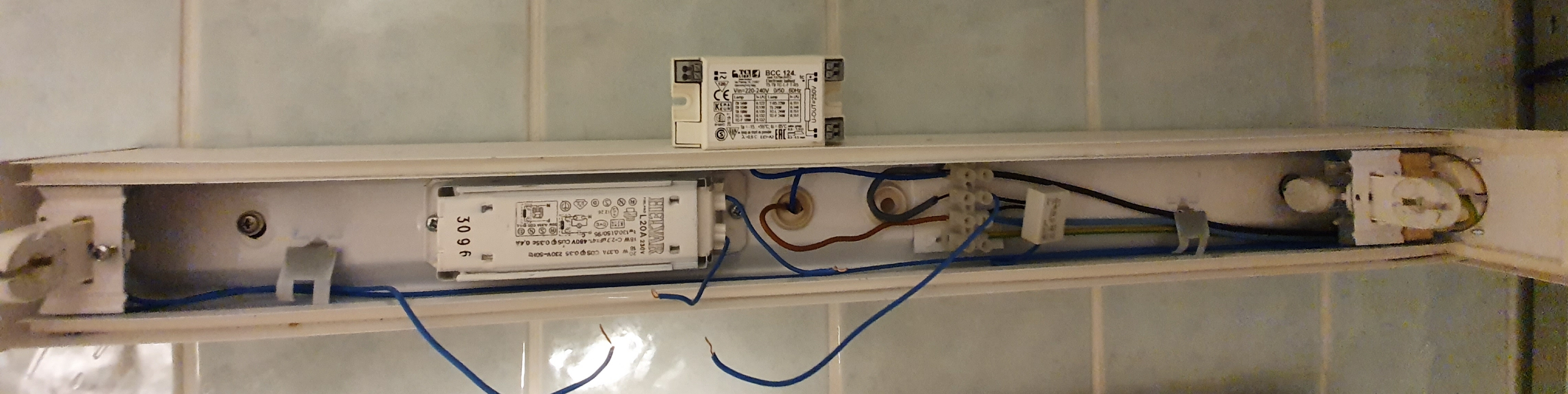

Tere. Vaja ballast välja vahetada. Kuidas oleks õige?

Targutama oled küll kõva aga kas sa siis tõesti ei saa pildist aru ? Uus väike plokk seal peal on nii hästi tähistatud kui üldse saab, Pildil vasakul pool on uuel plokil kaks klemmi. Sinna lähevad need juhtmekesed mis seinast tulevad. Laineline kriips on pruun ja sirge on sinine. Paremal pool on lambi sees oleva toru kujutis. Kuna torul on kokku neli klemmi siis ühele poole läheb kaks ja teisele poole ka kaks. Siin on juba täitsa ükskõik mis värvi see juhe pealt on. Tähtis on, et lambi ühele poole minevad juhtmekesed ja teisele poole minevad juhtmekesed ei läheks omavahel segi. Ehk siis ei tohi võtta ploki küljest ühele poole minevaid juhtmeid ja neid siiski toru küljes mõlemasse otsa ühendada. Kui täpselt teha siis ei pea juhtmeid juurde panema. Muul juhul aga jääb olemasolevatest väheks, kuna eelmine on ühendatud teistmoodi.

Suured tänud. Ega ilma targutamata ei olekski saanud küsida/vastata 🙂

Ja millest isand MartinKa üldse järeldab, et see ballast vajab vahetamist?

kunn24 kirjutas: 04 Nov 2019, 00:56LED torudega asendamine, võib kõik kola välja loopida ... Toide tuleb tuua toru ühele otsale
Ma olen ühe asendanud ammu, mäletamist mööda oli mõlemale otsale (nagu halogeeni torul)?

LED torude puhul saab täpselt sellise toru nagu vaja on. Nii ühelt pool kui kahelt pool toitega. Null ja faas ühele poole, null ja faas mõlemale poole, null ühele poole, faas teisele poole. Olid ka sellised kus polnudki toiteplokki sees ja otsad oli märgistatud vastavalt + ja -. Enamasti oli ühenduse kirjeldus ka toru peal kirjas. Muidugi kõvemad tegelased olid suhtumisega, et mida sa mögised ma tean väga hästi ja siis lasti neid ikka kümnete kaupa õhku. Valikuvõimalus oligi tingitud sellest, et tekitada selline olukord kus ei pea olemasolevat palju ümber tegema. On ka vana ballastiga ja elektroonilisega kokkusobivaid torusid. Kui sa pead ikka sadade kaupa neid torusid ringi tõstma siis on sellel valikuteemal juba mõte olemas.

Ka minu arvates on tänapäeval saada hoopis ilusamaid kui see pildil oleva ja remonti vajav valgusti. Sarnase pikkusega LED-d maksavad isegi meie kohalikus ehituspoes ca 10-13€, kui vana sisu välja visata ja panna LED toru, siis toru hind jääb samasse suurusjärku. Ei mingeid probleeme surisemise või pinisemisga, mis päevavalgustorudel kipub olema.

Vanasse luminofoor valgustisse ei ole mitte mingit mõtet Led toru aretada.Vahetad terve valgusti välja ja asi on lahendatud.Kas tõesti ei ole oma ajaga midagi paremat ette võtta,kui vana lambi ballastiga pead murda?
