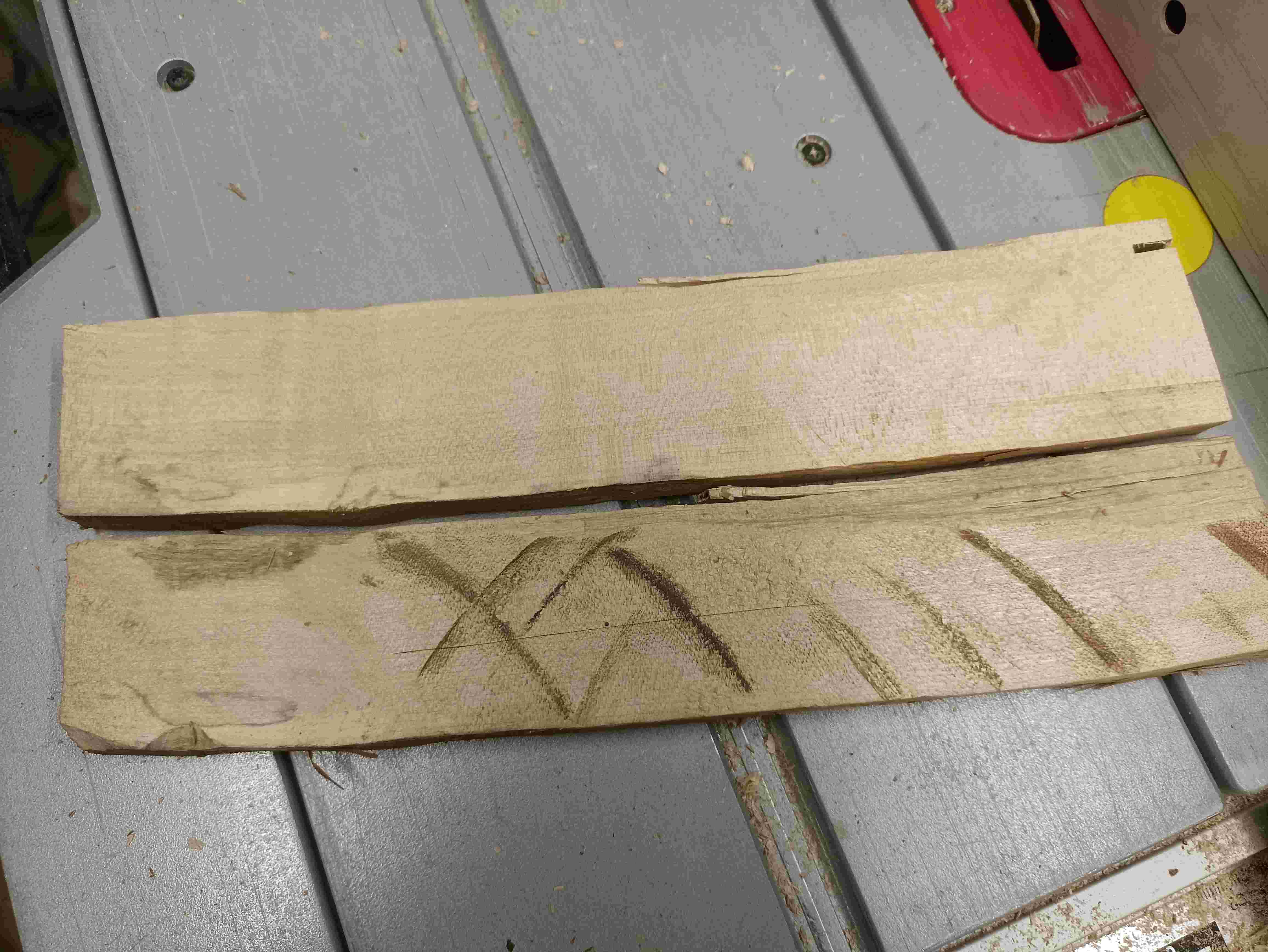

Nonii, sain peaaegu valmis ketta hamba esikülje teritamise rakise. Üks täiendus ja viimistlemine on veel teha. Hamba tagumise osa teritamise rakise idee on mul peas olemas ja vaja ainult valmis nikerada. Oli mul üks pekkis ketas, millel teritamist katsetada ja hopaa, ei oodanudki sellist tulemust enda jaoks. Hamba pealt teritasin hetkel ilma rakiseta. Pilt kah.
