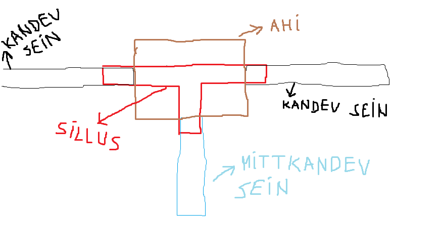

Kuna vaja lahendada selline sölm kus kolm seina kokku saavad ja nende vahel on ahi. Ise mötlesin valada sellise T-tähe kujulise silluse maas valmis ja siis paika tösta aga palju vöiks panna rauda sellisele silluse sisse? . Ja kas see oleks ültse reaalne lahendus asjale? . Ehk oskab möni targem öelda vöi äkki on kellegil sama asi olnud?. Seinad ise fibo 5 / 200
silluse peale ehk siis kandev sein pikki maja ( märgitud joonisel ) sinna tuleb kohe U-plokk mille täis valan ja sinna edasi kohe laetalad 10x20 ( välisseina ja keskmise piki kandva seina vahe on 4,7 m. ) Ja edasi sealt juba puidust sein kuni katuseharjani välja ( u 3m. ) , sest sinna peale toetuvad ka sarikad ja jääb kandvaks konstruktsiooniks. Teist korrust ei tule jääb külm pöönigualune.
Kuidas sellised sölmi öigem lahendada oleks?
Ava ise on kandvate seine vahel 1,5m ja mitte kandvale seinale 60cm + paneks peale toetuma igast nurgast 30cm
Ette tänades kes asjakohast infot viitsib jagada.
