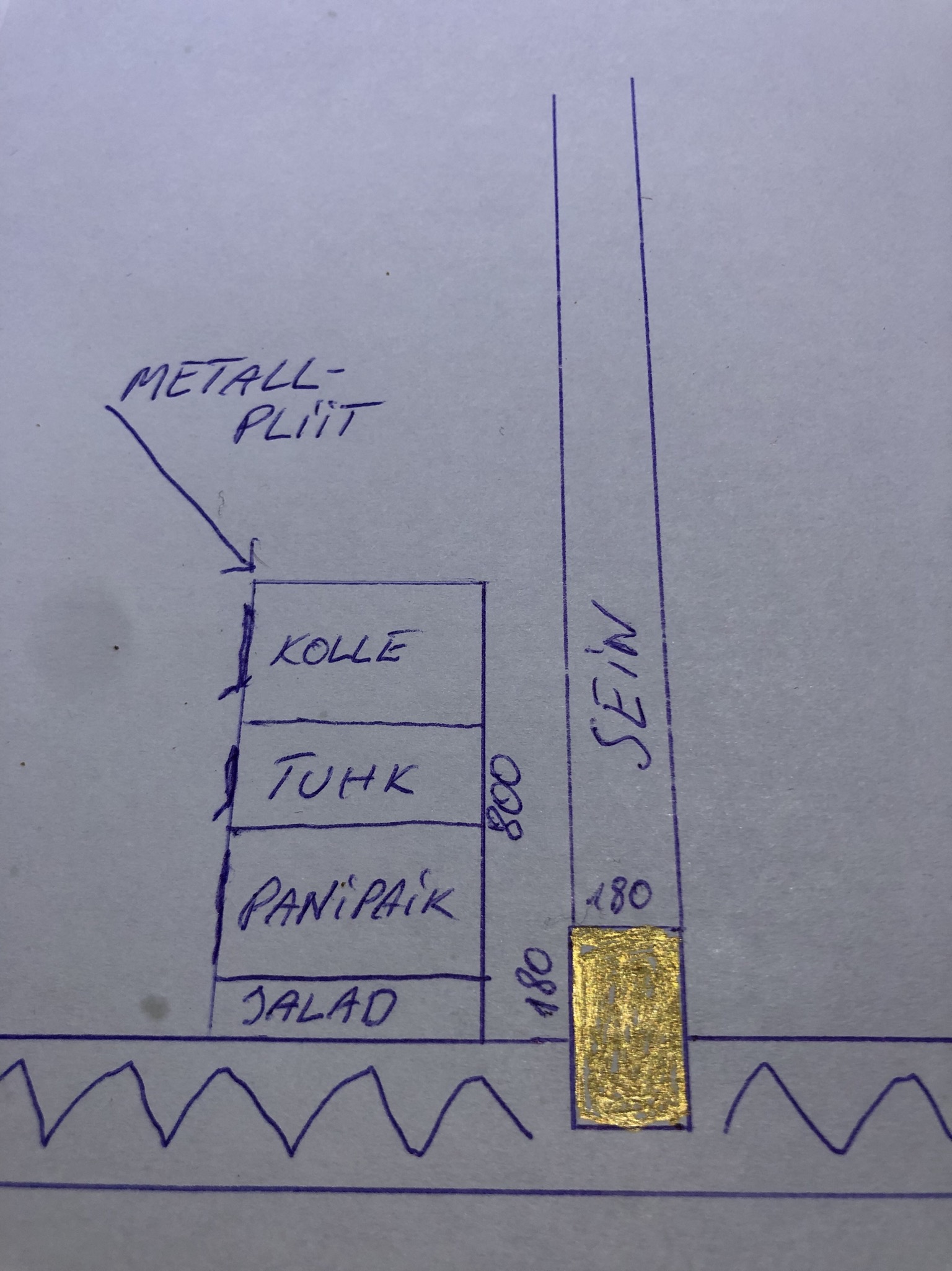

Kas need nn tuletõkkevahendid reaalselt tõkestavad ka või mitte? Näiteks kui palksein immutada vastava tõkkega kas ta siis on jätkuvalt põlev materjal? Mure saunas kõige alumise palgiga, mida ei saa eemaldada (postvundamendil kannab ehitist) aga keris tuleb suht kõrvale. Näiteks kui kerise pass näeb ette 40cm põlevmaterjalini ja see palk on 20cm kaugusel siis kas puidu tuletõkkevahend lahendab olukorra? Olen kursis tuletokkeplaatide kasutamisega( neil peab jätma alt pilu vahele et õhk saaks taha tuulduma, mis jätaks alt äärest palgi ikkagi avatuks kuumuskiirgusele) ja tahaks aru saada mida see tuletõkkevahend teeb

Ei! Immutamine ei asenda ekraani. Ekraani ja pōranda vahele jäetud pilu ei ole palgile probleem sest kerise pōhi ei kiirga intensiivselt.SirRichard kirjutas: ↑03 Dets 2019, 18:59 Tere,

Lisan pildi enda olukorrast kus pliidi taguse seina planeerin teha metallkarkassile paigaldatud tulekindlast plaadist, seina sisse kivivill, murekohaks on see koige alumine palk mida ma eemaldada ei saa. (Pildil kuldne). Pliidi pass näeb ette põlevmaterjali kauguse tagaseinast 50cm. Kui olulist rolli mängib see nõue minu olukorras, kus palk on ainult 18cm üle põranda, kolde kaugus jääb julgelt kaugemale kui 50cm, aga koige alumisest pliidi osast (jalad) mõõtes mitte.
Variante kuidas olukord lahendada:
A) kinnitada minerit lw plaat karkassile vastu kivivilla nii, et alumine äär katab palgiosa (tuuldumist ei jääks), plaat põrandani välja
B) kinnitada minerit lw plaat karkassile vastu kivivilla nii, et puidu ja plaadi vahele jääks 1cm ruumi mille täidaks tuletõkketööde villaga
C) kinnitada minerit lw plaat metallkarkassile nii, et plaat ja puitpruss jääksid samasse tasapinda, kinnitada teine kiht minerit lw plaati 3cm õhuvahega puidust, esimesest kihist ja igast küljest (tundub porno)
Teisel pool seina on kohe saunakeris (pliidiga kohakuti) seal sama mure, ainult et seal saan kerist tosta niipalju, et ainult 3cm prussist oleks kerise põhjast kõrgemal pool. Kerise poolne sein tuleks samamoodi minerit lw plaadist, küsimus ainult, et kas A B voi C lahendusega.
Eesmärk on nii keris kui pliit saada seinale voimalikult lähedale ja seinakonstruktsioon võimalikult kerge (kivist sein välistatud)
