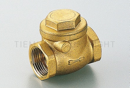

Kui see on vedruta klapp, siis võibolla on see vale nurga alla paigaldatud?
Tee pilt parem.
pehmo
Postitusi: 180
Liitunud: 07 Apr 2017, 19:09
Re: Natuke küsimusi veemõõtja ja toru jämeduse alal
Lugemata postitus Postitas pehmo »
Mis nurga all see tagasilöögiklapp siis olema peaks?
Praegu on klapi avatav osa igatahes suunaga alla poole ja muidu on kogu kompott horisontaalselt, nagu peab.

pehmo kirjutas: 29 Juul 2019, 16:48 ....Kui keegi ei soovi tasuta nõu anda, siis miks ta üldse siia teemasse kirjutab? ...
Kas pildi tegemine on keerulisem kui olukirjeldusliku traktaadi kirjutamine?
Sa pole avaldanud isegi klapi tüüpi, need on erinevad.
Postitusi: 6488
On tänanud: 117 korda
On tänatud: 304 korda
pehmo kirjutas: 30 Juul 2019, 14:21 See, kui te lugeda ei viitsi on juba teie enda probleem....
Midagi taolist ta on. https://onnshop.onninen.ee/tiemme-tagas ... l/p/ATD345
.... mõelge.
Kui on selline klapp nagu antud pildil , siis see peab olema paigaldatud samapidi, kui sellel pildil (kork üleval), et ei tekiks hüdrolööki.
Kuna sellisel klapil puudub vedru, siis klapi suleb veevool ja klapi sulgumisel valel paigaldusel, tekkib hüdrolöök torudes.

:cool: Igaks juhuks võiks veel lisada, et veevool peab olema noole suunas
pehmo
Postitusi: 180
No vot, seda osa ma tõesti ei teadnud, tänan, üritan teistpidi keerata.
Kuid, kas oskad seletada, mis seal sees sellest täpsemalt muutub, mis pidi ta on, miks ühel juhul tekib hüdrolöök nagu praegu ja teisel juhul mitte ?
Kui nool veevoolu suunas ei oleks, siis ilmselt ei tuleks mul kraanist midagi.

Nonii, keerasin klapi teistpidi, mutter on nüüd üleval pool, vaatame, kas muutub midagi.
pehmo
Postitusi: 180
Hekel tundub, et klapi mutter üles poole keeramisega, kadusid ka hüdrolöögid ära.
Nii, et tänan kasutaja ping :)
Kas klapi peal ka mingi märgistus näitab seda, mis peab üleval olema või pean lihtsalt teadma seda, klappi ostes ja paigaldades ?

pehmo kirjutas: 12 Aug 2019, 01:06 Hekel tundub, et klapi mutter üles poole keeramisega, kadusid ka hüdrolöögid ära.
Aastaid tagasi keerutasin sellist klappi poes näpuvahel ja ise imestasin, et voolu suund on märgitud, aga mitte paigaldusasendit.
Ju siis loomulikust intelligentsist tabasin, et suvalises asendis sellist klappi paigaldada pole mõistlik sest muidu hakkab see tööle "vesioinana".

Kas vedruga tagasilöögi klapi paigaldus võiks äkki aidata? Praegu on see pendelklapp või mis ta on.
Vedruga klapp hakkab vist järsemini ainult tööle, kui praegune, löökide osas, kui kraan järsku kinni panna?
Neid lööke küll tarbevee paisupaak pehmendab, praeguse pendelklapiga, aga mitte täielikult.
