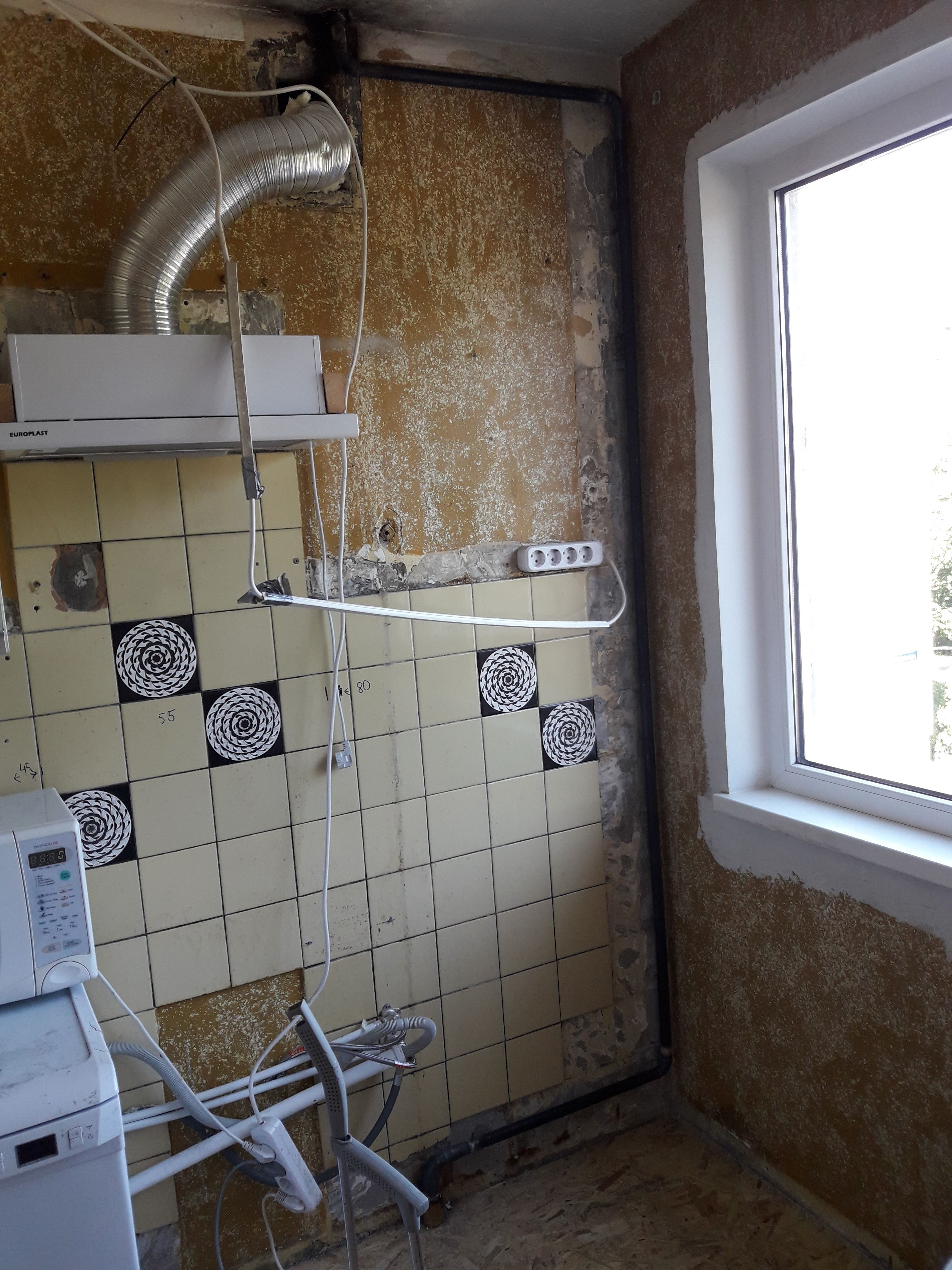

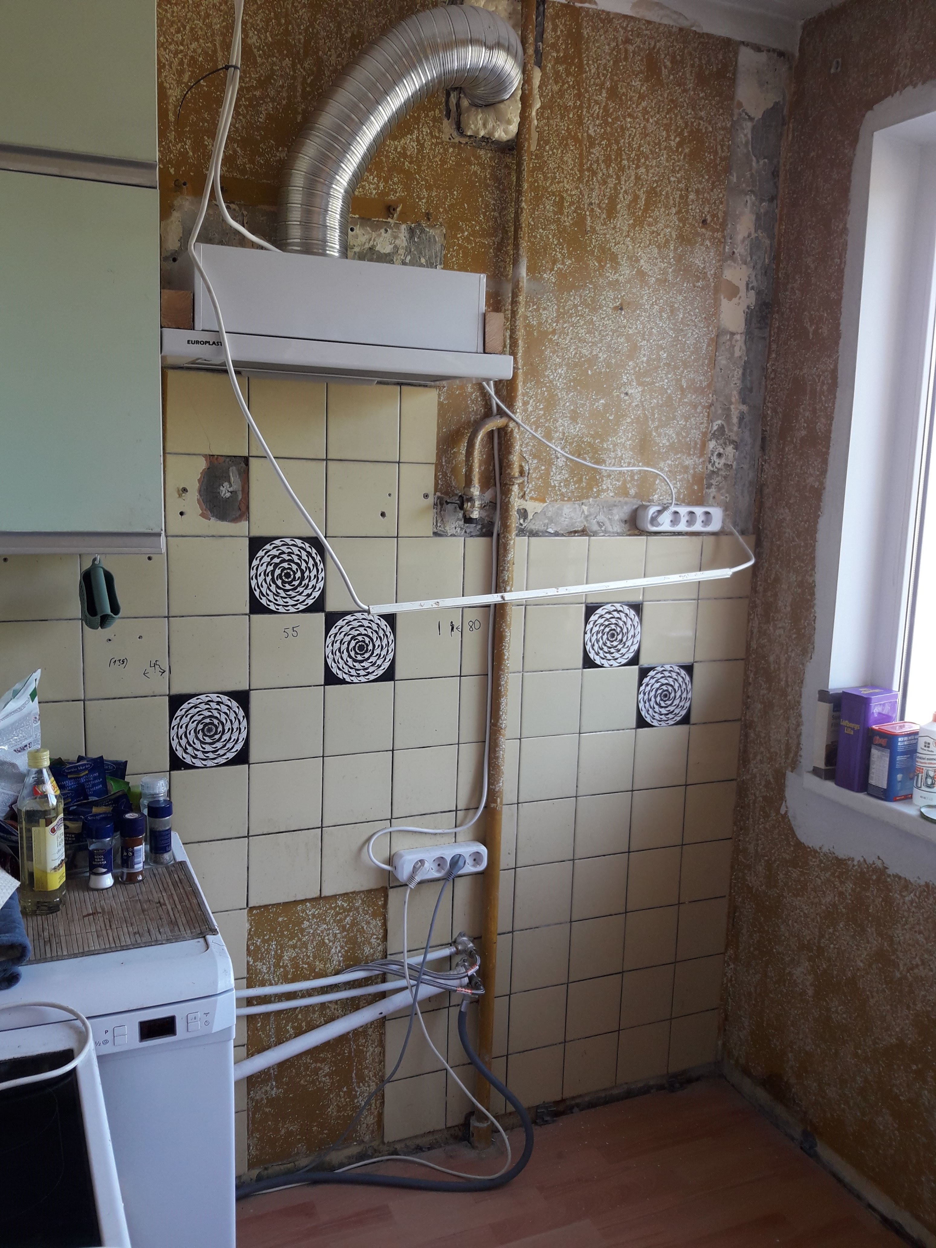

Teema järgmine. Mustamäe paneelikas vaja gaasitoru ümber tõsta. Hetkel keset seina, nagu standardis, aga vaja tõsta välisseina äärde.
Kuskil veebruaris sai ühendust võetud mitme ettevõttega, kuid ainult üks vastas. E-maili põhjal hinnapakkumine koos materjalidega 330-360€. Gaasi väljavõtet ei tahtnud, ainult sile toru.
Mõni nädal tagasi sai pakkujaga uuesti ühendust võetud, et pärida, millal oleks võimalik töid teostada, et omal asi ära planeerida. Tööde järjekord oli neil mõni päev, neile vastasin, et mul sobiks umbes 2-3 nädala pärast.
Peale 2 nädalat kirjutasid nad ise, et neil sellisel päeval võimalus ja sellises kellavahemikus. Kuna ajavahemik töödele oli 2h pandud ja ettevõtte ise otsis kliendi ülesse, hakkas väike häirekell lööma, et kuidagi jube palju raha niivähese tööaja eest. Tegin taaskord kodutööd ja leidsin, et töötunni hinnad on keskletläbi ca 40€h gaasitöödele sh. keevitus. (arusaadavalt gaasitoru maksab ka midagi, kuid mitte mitusada €)
Võtsin neti lahti ja otsisin järgmisi pakkujaid. Tulid kohale vene poisid, kes asja üle vaatasid ja ütlesid et tööd on terve päev ja hind tuleb sinna kuskil 500€ kanti...
Millest tuleb selline töötundide erinevus ja misasi seal maksab?

Kuna toru on seina ääres siis on keevitust väga halb teha. See võtab kõvasti aega. Lõpuks kui peaks valmis olema siis tehakse survestamine ja gaasilekke masinaga üle kontrollimine. Sinu pildi järgi tundub et tuleb teha 4 põlve ehk 8 keevituskohta vähemalt. Kaks keevitust peaks tegema seina ääres, kuna 2 põlve on võimalik enne keevitada.
Terve päeva töö võib olla lisaks transport jms kulud.
Lisaks peaks valmis olema ka selleks et võite rikkuda ülemise ja alumise naabri viimistlust.
Kui esimene pakkus et teevad 330-360 ära ja on õigustega gaasitegelased siis on hästi läinud. :hello:
