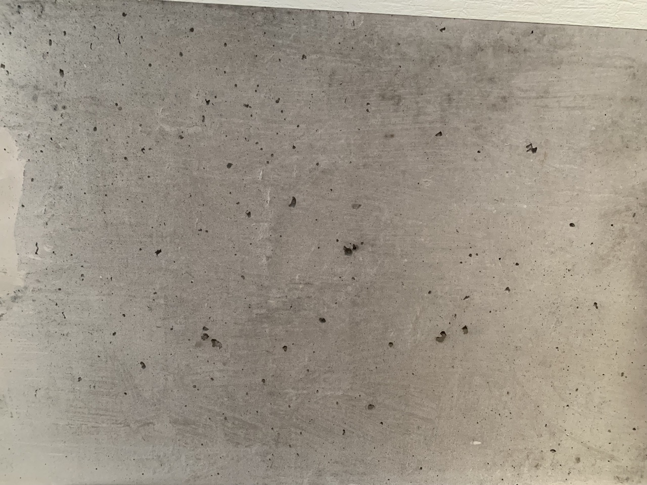

On plaanis hakata Lasnamäel toa seinu pahteldada ja värvima.
Otsin nõu pahtli osas et kas alguses on ikka suurema teralise pahtliga motekas augud katta ja hiljem terve sein laus peen pahtli alla panna ?
Augud on kohati 1cm suurused.
Mind just huvitavad valmis segud. Et ei pea hakkama ise kokku klopsima. Ootan selles suhtes soovitusi :D

Savei kirjutas: 23 Juul 2021, 22:08 Otsin nõu pahtli osas et kas alguses on ikka suurema teralise pahtliga motekas augud katta ja hiljem terve sein laus peen pahtli alla panna ?
Ei ole mõtekas, sest algajad ei oska pahteldada ja hiljem lihvida nii, et peenpahtli alt ei lihviks välja jämedama teraga täitepahtlit ja võib tekkida hulgim paranduskohti. Tee parem 3x ühesuguse täitetera suuruse lauspahtliga. Väga hästi sobib Vivacolor S. Ise teeks pigem esimese kihi kipskrohviga ja 2x peenpahtliga. Ei tohi unustada vahelihvimisi!

Savei kirjutas: 31 Juul 2021, 19:32 Nii hetkel mulle soovitati suuremad augud üldse kipsiga täita.
Täida need augud siis juba kiirpahtliga Uniflot. Puhta kipsiga täita ise ei soovitaks, sest puhta kipsi pind ei ole just kõikse parema nakkuvusega ehk kui saab niiskust(järgmine pahtlikiht või kruntvärv), siis kipub kooruma. Vähelt enda kunagistel tegemistel jäi see "efekt" silma ja enam puhast kipsi ei kasuta.
