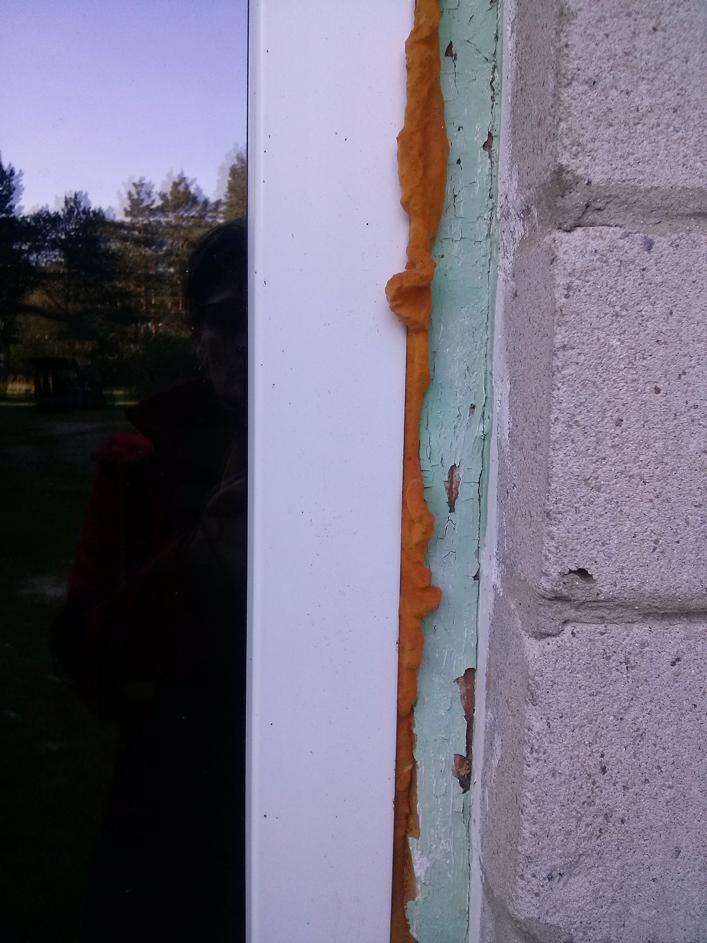

jah, aknad on paigaldatud palkseina, jah, silikaat pole soojendus.
Silikaat ei jää põskedekeks,kuna jäi nüüd akna servadest eemale. Kui vaadata eestpoolt, siis on aken, montaživaht ja jupike palksina ja alles siis silikaat.
Ongi küsimus, et millega täita ja viimistleda need servad? Kui laoks veel ühe rea silikaati nüüd akna äärde juuurde, siis oleks paledeks silikaat, aga terve kivi kohati sinna ei mahu ja imelik jääks see ring ka.

Tee pilt hetke olukorrast ja lae netti üles. Saab lihtsamini vastata.

lisain pildid. vast on arusaadavam

Tellisest seina aknapõsed on tavaliselt krohvitud. Kuidas need enne akende vahetust olid?

Enne olukord on pildilt näha, minu arust on uus aken pandud vana akna lengi sisse, või vähemalt midagi sarnane mulje jääb :)

Sõltub muidugi kuidas tahad et pärast väljanägemine jääb. Mina kui puidu austaja keeraksin 45x95 või 45x70 prussid, sõltuvalt kuidas ruumi on tüüblitega lapiti silikaadi külge, välimise seinaga tasa, moodustas sellest raami.
Raami külge omakorda mõlemas suunas 21x95-195 höövellauad värvitud soovi kohaselt. Tühja nurga mis jääb höövellaua taha prussi ja aknaraami vahele veel vahtu täis lasta enne höövellaua kinnitamist.
Tulemus siis midagi sellist:

Mida sa vaevad pead, kleebi vill ja krohvi ära. Välisnurga telliste ja akna poole peale minevat osa kannatab isegi nurgaprofiiliga armeerida ning profiili võrgu osa vajadusel natuke kitsamaks lõigatagi. No jääb telliste peale krohvitud rant, umbes nagu Benno postituses olevatel piltidel puidu profiilid, aga ega see pole sul ka uusehitus ja seega pead leppima lihtsamate asendusvariantidega.
Muidugi on veel võimalus, et otsid samast ajastust ja kulumisastmega silikaattelliseid, lõikad pikuti õhekamks ja pooleks vastavalt pale laiusele/paksusele ning kleebid pale külge, kuid sel juhul sul ei ole soojustust.

Aitüma! Mõlema variandi, nii villa kui ka prussi, olin isegi läbi mõelnud. Prussi varianti hakkasin maha matma, kuna akna servad pole ühelaiused ja on treppis ka veel - nikerdamist palju. Mõtlesin veel selle villa asemel peno. Või pole vahet, kas vill või peno?

Lihtsam võta mingi 45x45 pruss kinnita nii et on tellise välisservaga tasa. Siis jääb vahe vana puidu ja uue prussiku vahele mille saad vahtu täis lasta ja pärast vormistad nagu üleval pildil laudadega ära. Lihtne, kiire ilus.

Vanal aknal lengi kui sellist ei olnudki. St oli ju leng, aga mitte selles mõttes nagu tänapäeval olem harjund nägema. Leng ei olnud mitte akna osa vaid seina osa:) see oligi seina pruss, mis ühel poolt hoiab palke koos ja teiselt poolt oli akna jaoks soon sisse lõigatud. Uute aknede jaoks on seda tala natuke laiemaks lõigatud ja sinna siis uus aken kinnitatud

Selline väljanägemine on küll ok, aga nii palju pole sealruumi nagu sa kirjeldad. Kohati on ruumi 2,5 cm, kohati 10 cm.

ainuke vahe siis see, et tellis on teist värvi ja teise kvaliteediga...
kuna vana raam on seal veel alles, siis piisaks ju kahe raami peale lihtsalt mingi kate panna. ja vahetusest endast oli siis vbl mingi 60% kasu...
