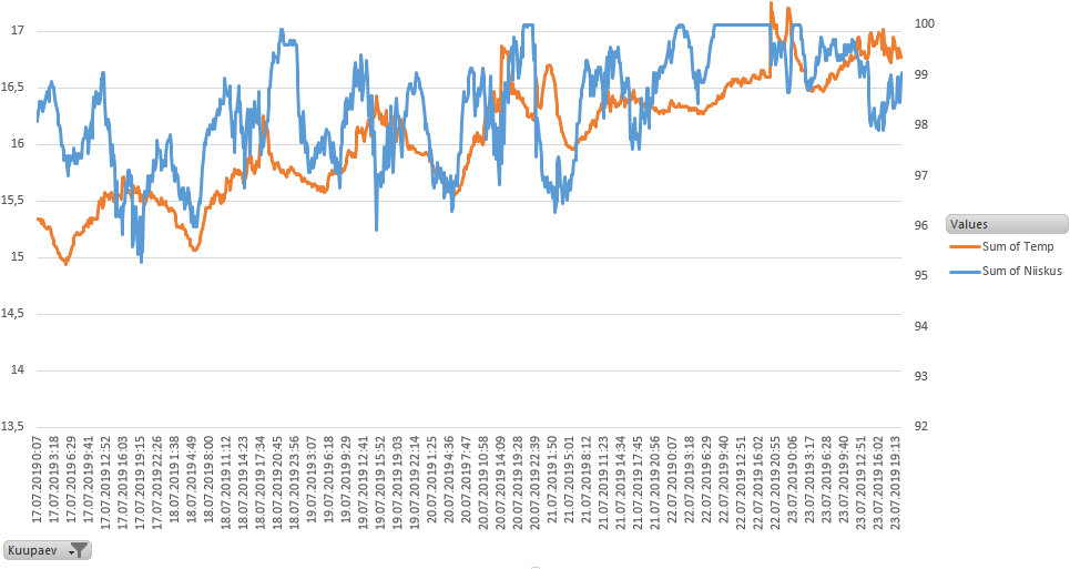

Tundub, et niiskuse probleem on just ühes servas kus pinnas on pisut madalam, seal on näha, et on olnud ka vesi.
Kergkruusaga täitmine ei pruugi hea mõte olla, sest see ujub ju vees.
Avad sai üle puuritud 100mm asemel 200mm. Lisaks said 0,23 koefitsendiga restide asemele 0,58
Need:
https://onnshop.onninen.ee/dec-valisres ... 0/p/CHB319
Võibolla täita madalam osa tavalise kruusaga ja probleem on lahenenud.
Lastekühvliga ajada tuulutusaugust sisse.
Need:
Re: Tuulutatava põranda alune niiskus
Lugemata postitus Postitas martinr1 »
Nüüd on umbes 10cm kergkruusaga täidetud. Keskmine temperatuur tõuseb vaikselt. Niiskuse küllastus on tekkinud vihmaste ilmadega.
