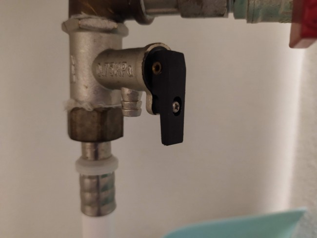

surveklapp kinni kruvitud
Lugemata postitus Postitas taivo1982 »
tere
paluks abi targematelt
kas surveklapp peabki olema kinni kruvitud olekus
milleks see kruvi üldse
<img src="https://www.upload.ee/image/10834773/IM ... 215521.jpg" border="0" alt="IMG_20191211_215521.jpg" />
dumbuser
Postitusi: 3850
Liitunud: 08 Jaan 2008, 23:08
On tänanud: 11 korda
On tänatud: 87 korda
Re: surveklapp kinni kruvitud
Tegelikult on see klapp nö 2-in-1 tegelane. Ehk siis surveklapp ja ka tühjendusklapp. Surveklapina töötab ta koguaeg. Ja tühjendusklapina siis kui see kruvi ära keerata ja kangike üle painutada. Kruvi on ilmselt mingi ohtusteema, et keegi seal kogemata klappi lahti ei kangtuaks. Surveklapina töötamisel ei muuda see kruvi seal mitte midagi.
Nähes pilti kus tihendiga tihendatavale liitmikule (n.ö. ameeriklasele) on keermenöör vahele keritud siis antud kruvi on vägagi asjakohane - paigaldaja pole just eriti torutöödega "sina peal"
