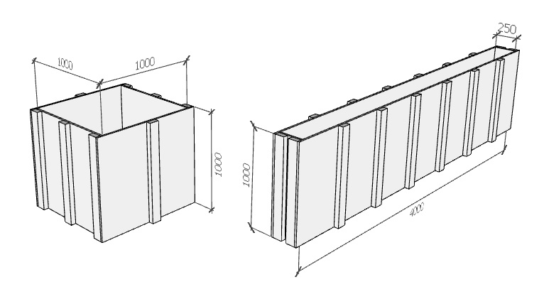

Re: Keermelati tugevus
Raketise laius või kuju etendab ikkagi rolli, sest teemaks oli keermelati tugevus.
2 vundamenti:
Mõlemal juhul betooni 1 m3 ja põhja pindala 1 m2. Rõhk põhjale samuti ühesugune.
Kuid külgpindalad erinevad.
Ei saa tegelikult rääkida ainult varda tugevusest vaid ka varraste arvust, aga ka varraste läbimõõtudest.
