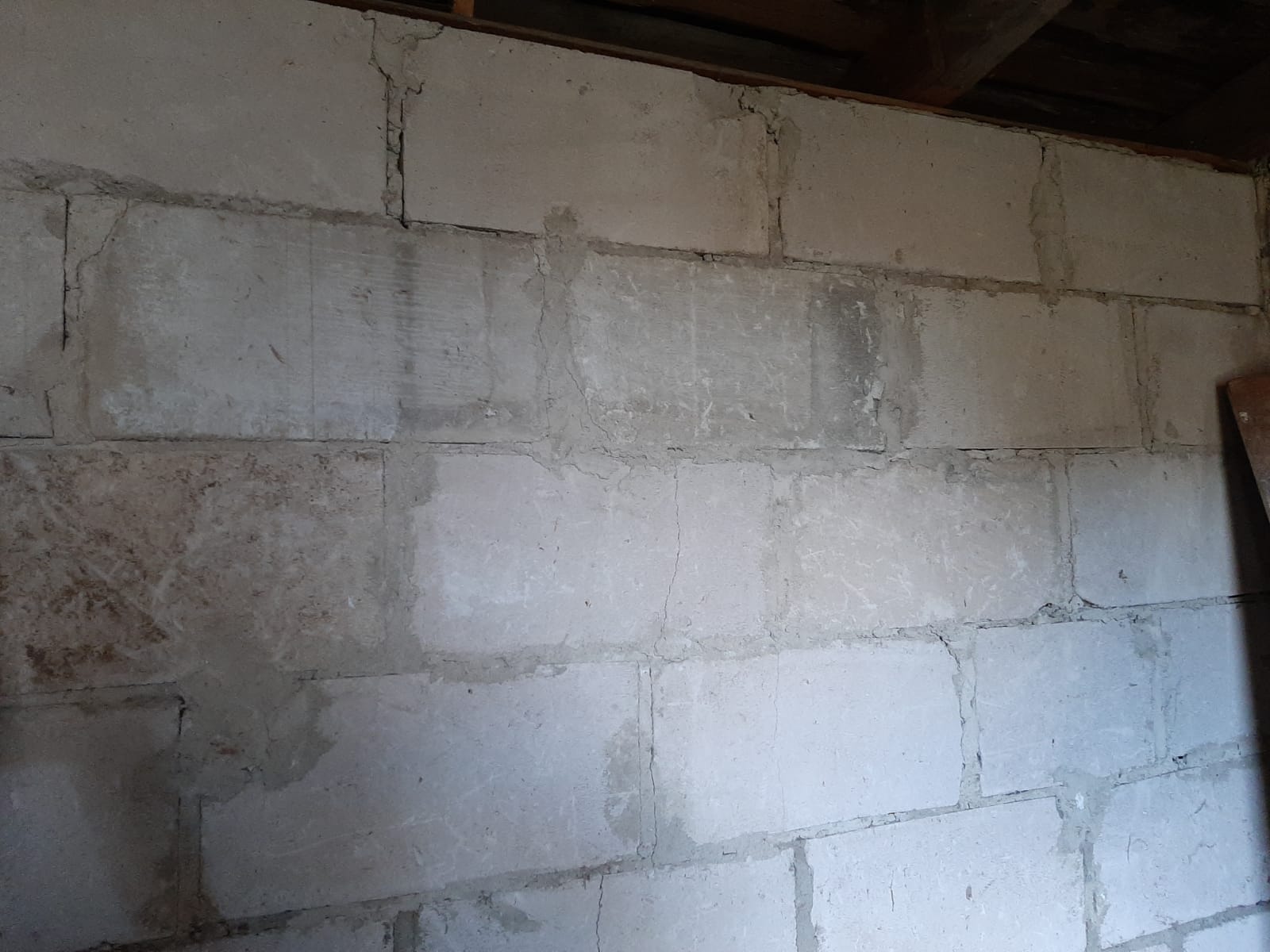

Plaan võtta saunamajana kasutusele vana kiviseinaga (200mm) kuur. Mis soojustus võiks olla, et ka niimoodi -10 kraadise külmaga saaks sauna ja eesruumi ajutiselt soojaks kütta. Et soe kaua sees püsiks pole oluline, aga et saaks saunalaupäeval ikka leili visata ja eesruumis õlut juua. Kiviseina seestpoolt soojustamine ma olen aru saanud, et ei ole kuigi mõistlik tegu niiskuse tõttu, aga kuidas on sel juhul kui reaalselt hoonet köetakse 2-3 korda kuus. Kas väljastpoolt soojustmamine ja uus voodrilaud on vältimatu? arvamusi

Põhirõhk läheb leiliruumi siseseks soojustamiseks - vastu seina vähemalt 10 cm villa. Võid ka rohkem panna.
Väljast - tegelikult polegi vaja. Et hoonelegi välimust saada, paneks 10 cm soojustust. See võimaldab vajadusel isegi sest hoonest midagi paremat välja võluda.
Välissoojustus on täielikult klassika. Maitse asi kas puitkarkass, tuuletõke, distantsliist ja voodrilaud või vahtplast ja krohv. Mis rohkem silmale meeldib, see variant vali. 10 cm juures saab puitkarkassi asendada nurgik ja 50x50 prussiga.

Et täitsa soojustuseta kannatab ka talvel kütta toa istutavaks?

Jah, kui on arvestatud kütteallika võimsust ja uste akendega.
Kui maja on nagu hundilaut siis alusta soojustamistöödega, arvamus ei päde.
Kui mõtled ainult saunakerisega kütta siis jääb lahjaks.
Kui on lisaks saunakerisele keskmine tänapäevane kamin siis kütab maja ruttu saunaks. Aga jahtub siiski hommikuks piisavalt kiiresti kui ööbida plaanid. Vabalt võib vaid 15 C hommikuks olla, seda eriti esimesel päeval. Seepärast võid selle hoone soojustuse kaugemaks lükata aga tõenäoliselt plaani ära teha. Palju sõltub ju akende ja uste seisukorrast - kui ikka nõukaaegsed siis tuleb need esimesena välja vahetada - soojaks teha. Samuti välissoojustuse pluss on see, et sel juhul püsib kaminaga küttes maja järgmise päevani mõnusalt soojana, ei pea kohe hommikul tuld värisevate kätega tegema.

Kannatab ikka, kui silm ei peta, siis on tuhaplokk sein. Võimast kaminat ja kerist on vaja. Võib isegi kerisest piisata, kui eesruumi osa pole väga suur. Leiliruumis soovitan Sauna-Satu või analoogi minimaalselt seina panna seestpoolt.

Keemik, arvad, et Sauna-Satu seestpoolt ongi täitsa piisav  leiliruumiks? Et sein oleks siis Kivi - saunasatu - voodrilaud ja kõik?

Tsiteerides ennast: Leiliruumis soovitan Sauna-Satu või analoogi minimaalselt
Mõte siis see, et kui midagi muud ei plaani esialgu teha, siis leiliruumis vähemalt Sauna-Satu, kuna see on väga efektiivne ja mugav paigaldada. Muidugi saab parem, kui Sauna-Satu ja tuhaploki vahel on 100mm villa. Aga kas selle jaoks on ka ruumi? Või tuleb vill vaid väljapoole?
