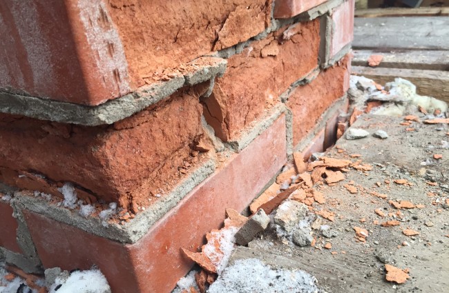

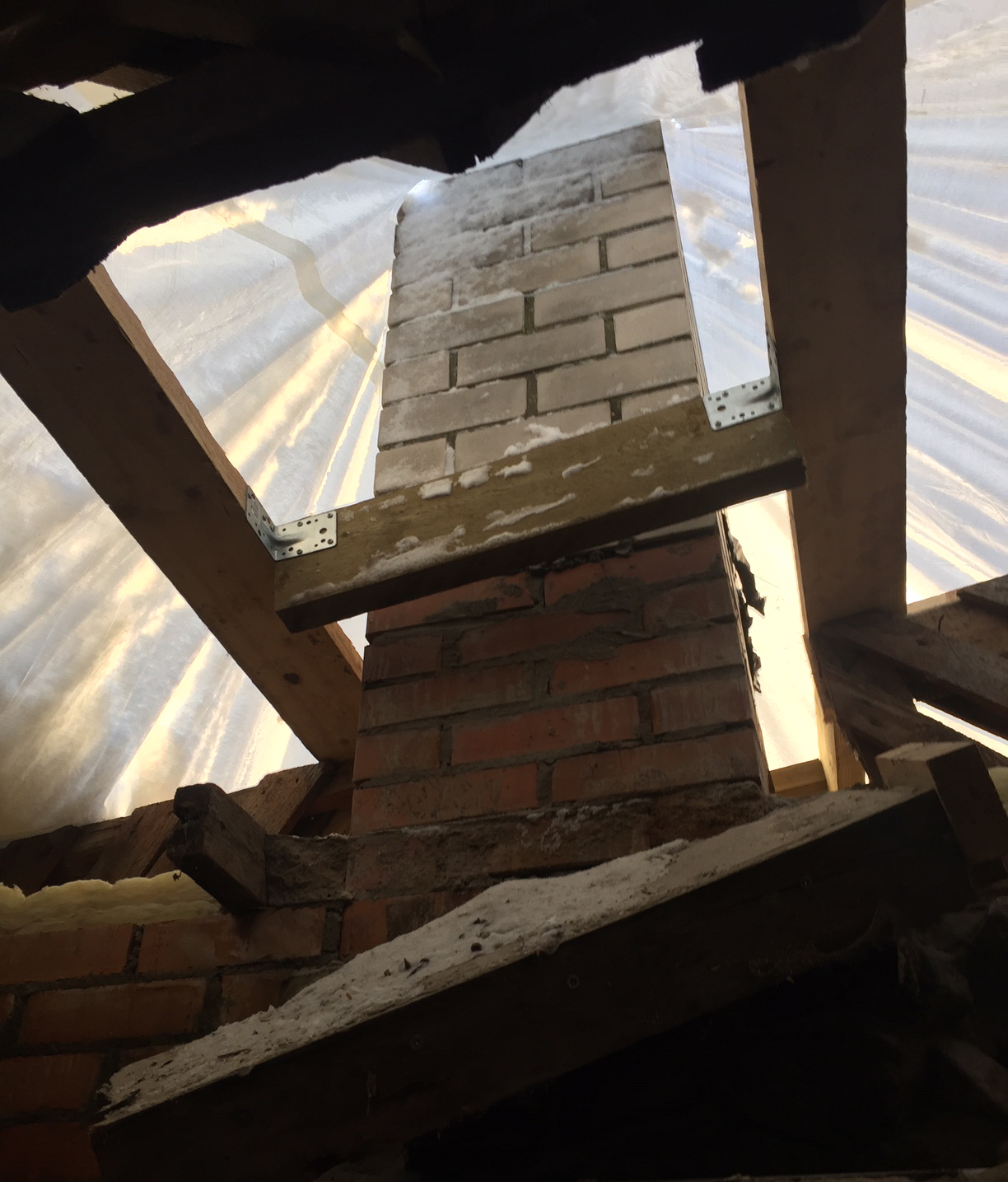

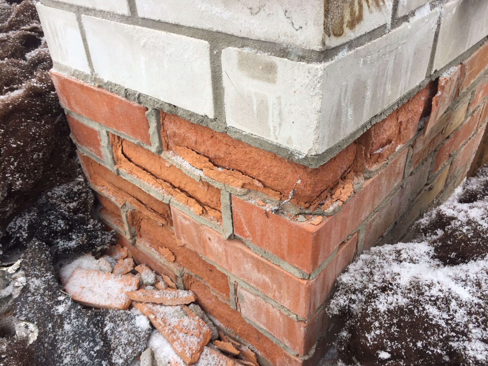

Tevist,
on saunaruumi katuse vahetus käsil ja üllatuseks tuli see, et punasest tellisest laotud kivid korsntal on pragunenud ja katki. Millest võib tuleneda nende telliste selline lagunemine? Valged silikaatkivid korstnapitsi osas on samas terved ning saunas sees on punased tellised ka üsna korralikud, paar üksikut kivi väikese praoga. Sauna tuulutus toimus enne selle korstna tuulutuslõõri kaudu, kas see võis seda tekitada või on kivi kvaliteet olnud lihtsalt halb, vesi katuse vahelt sisse saanud? Või midagi muud veel? Saunas on punaste telliste peale ka ilmselt külma kivi ja sooja saunaruumi koosmõjul niiskusest tekkinud selline heledam kiht. Plaanis on sundvendliatsioon ja siis peaks vähemalt see niiskuse probleem lahenema.
Küll aga, mis selle korsnaga siis peale hakata? Alguses mõtlesin, et saab selle osa ehk ära krohvida, aga kivide seisukord tundub ikka natuke liiga kehv selle jaoks ja vuugid kohati samuti. Kahju, sest pitsi osa on korralik. Millest selle uue siis peaks laduma, kui see asi korralikult ära teha, et sellist asja ei juhtuks?
Või kannatab siiski ära krohvida armeerimisvõrguga?
Aitäh!
Aitäh!

Ju ta mingi punane tellis on, mis külmumist ei kannata. Telliseid on ka erinevaid, pole päris üks tellis puha. Mingi x sort telliseid (eks teadjamad täpsustavad siinkohal) on millest kannatab korstent laduda ja on mingid millest ei kannata. Moodne silikaat ei seisa ka korstnapitsina enam ühes tükis.
- Postitusi: 11576
- On tänanud: 4 korda
- On tänatud: 334 korda
Re: Punasest tellisest korstnajalg laguneb
Seda pilti küll nähtud ja kõrvaldatud. Tegu on tavalise korstnatellisega, mis külma ja vett saades sedasi puruneb.
Pildid polnud piisavalt korrektsed kuid arvan, et korstnaots valesti tehtud, st katusevesi pääseb tellist märgama. ega midagi - korstnaots maha kuni katkiseid pole ja tee õieti. Ja kasuta kallimat külmakindlat tellist või saad iga kevad uue korstnaotsa teha

Enam kui kindel,et probleemiks on lekkiv katus.Uus lao jah lode või vat ja katus vettpidavaks,kui ikka katus läbi keerab lõpuks ka katuse tuksi.Kalvis kirjutas: 13 Jaan 2019, 09:14 . Ja kasuta kallimat külmakindlat tellist või saad iga kevad uue korstnaotsa teha

Eks vist oli jah kõigi asjade koosmõju. Sai eelneva postitaja vihjetest väheke ka telliste vahed selgeks tehtud ja kohe nagu selle peale ei tulegi, et need liigitatud ka külmakindlusklassi järgi, millest enamus müüdavatest tunduvad olevat F0 ehk ei oma külmakindlust ja ega edasimüüjad vaevu seda ka kuskil väga kirja panema.
Terca/Aseri viimistlus/väärikauktellised (VAT) peaksid olema kõige mõistlikumad külmadele pööningutele/lagedele, kuna nendel on külmakindlus F2. Samuti LODE Janka ja Sarmite, mõlemad F2. Pitsi võib vist teha ka Silikaadist, külmakindlus F1?
Huvitav, kui nüüd poodi läheks ja küsiks, et korstna ladumiseks tellist vaja, siis olen enam kui kindel, et külmakindlaid ei hakka keegi mulle pakkuma.

Silikaadist ei lubata enam ilma sisehülsita korstnapitsi laduda. Ära sina ka tee. Laudmiseks müürisegu, soovitan Uninaksi ja tihenda vuukrauaga korralikult täisvuugid.

Kas siis pitsiosa võiks samuti VAT tellistest laduda?

Jah ja katik peale pluss sademekaitse

Korralikust külmakindlase tellisega võid katuse läbiviigust tavamoel (ilma pitsita) läbi minna.
Muidugi tuleb korstnale katuse juures krae teha, et katusel vihmavesi vastu korstent ei jookseks ja vihmakate otsas pole paha. Siis säilib ja kestab korstnaots kaua.
