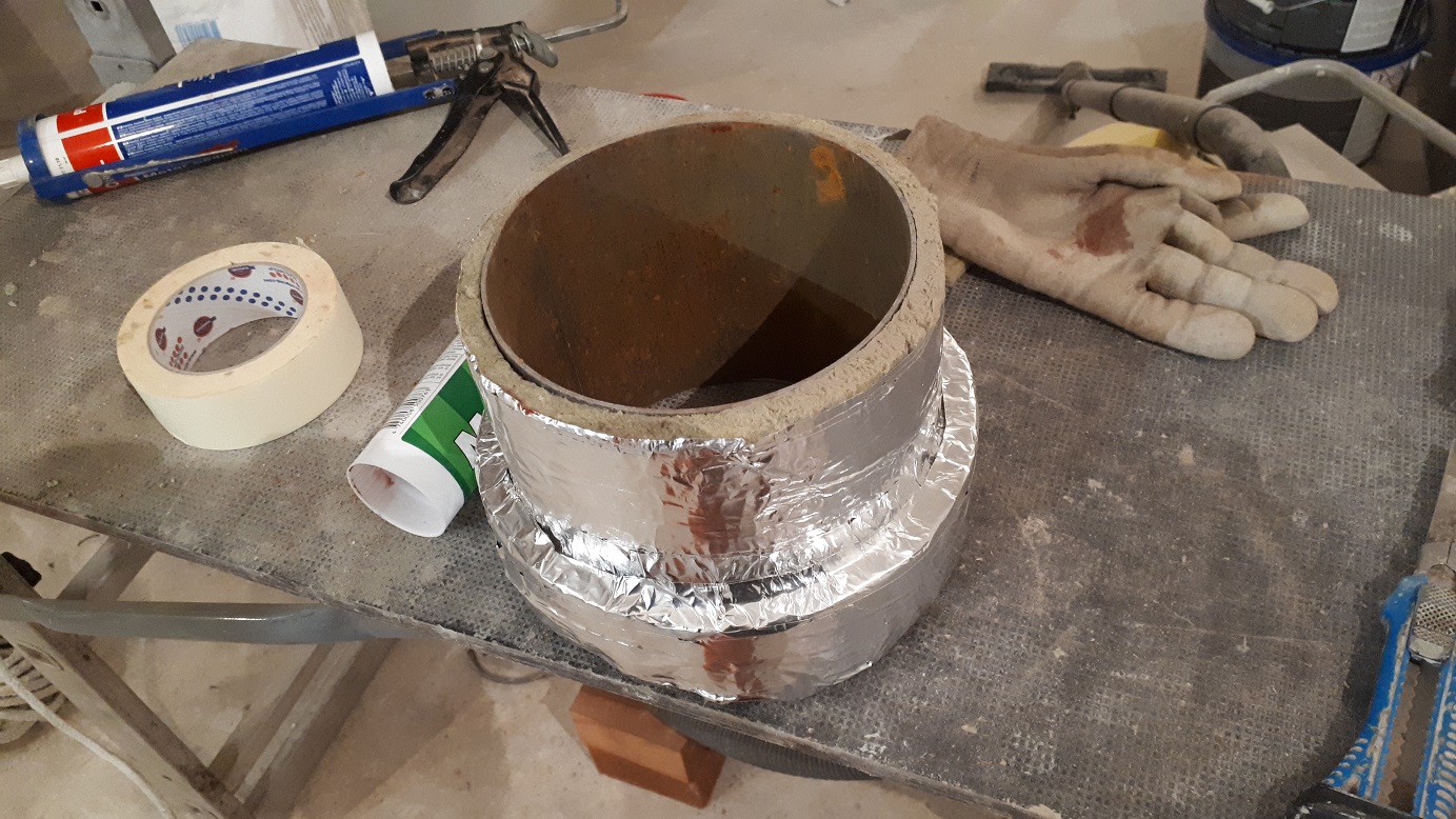

Sellise muhvi sain kaasa korstna komplektiga.
https://zidiniumeistrai.lt/parduotuve/k ... /1139.html
Lisaks šablooni segu ühtlaseks panekuks, rauasaelehe villa lõikamiseks, hermeetiku püssi, detaili otsaplaadi valamiseks jne.
Tuli tuua sõbralikust naaberriigist.

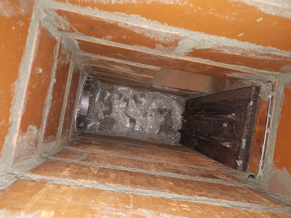

Schiedel_Rondo_Plus_paigaldusjuhend, täiesti lubab metallülemenekut sisse ühentada. http://www.nael.ee/static/files/112.Sch ... juhend.pdf
Ise tegin vea, et ei panud ühte lõõris väiksemat üleminekuta, teisse lõõri sai 10mm väiksem ülemineks.
Praeguseks on suuremas lõõris 20mm väiksem üleminek ja nöör ning vill vahel.
Katlaruumi oma proovisin üle mätsida hülsi kuumakindla liimiga, koputadeson hääl ühesugune, hetkel.
