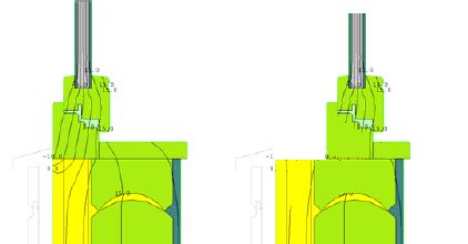

Olen Hiiuga päri, isegi kui on korralik küte ja vent, siis ei pruugi sellest aidata. Majade projekteerimisel on arvestatud akende kindla soojajuhtivusega (U < 1,6), vastavalt sellele arvutatakse ka vendi vajadus, et akendel kondensaati ei tekiks. Kui aga külmasildades on soojajuhtivus suurem, siis teoreetiliselt võib seal kondensaat tekkida. Selle tekkimine või mitte tekkimine oleneb veel ka mitmest muust tegurist ja konkreetsest olukorrast.
Aga antud juhul: Akna 10 cm sissepoole nihutamise vajalikus on küsitav. Temperatuuri paiknemine seintes ja ka akendes peaks olema ühtlane, st et nö nulljoon jookseb igal pool samast kohast läbi, mitte ei liigu aknaga koos sissepoole või siis väljapoole. Nt fibo maja puhul: kui aken tuua soojustusest sisse poole ja paigutatada fibo keskele, siis tekib akna äärtesse külmasillad ja paled hakkavad esimesena hallitama( tavaliselt kipsist).
Teine loogiline seletus asjale on: puudulik vent.

Võib-olla nö 0 punkt ise on tõesti ebaoluline vaid hoopis koht seinas kus temperatuur muutub kõige kiiremini. Teie kiviseina puhul on see muutumine igal pool ühtlane.
Kui vaadata aga tiba tüüpilisemat uusehitist, kus on 10-15 cm villa ja 20-25cm müüritist(fibo nt), siis temperatuur muutub kõige kiiremini just selle 10-15cm villa sees, seepärast on otstarbekas panna aken fibo välisäärega tasa. Juhul kui nt on tegu betoon majaga, mille seina kandekonstruktsiooni soojusjuhtivus on oluliselt suurem kui fibol, oleks otstarbekas ehitada aken natuke betoonist välja, nt paigaldada betooni külge 50x50 prussid ja kinnitada aken sinna.
Kuidas aga käituda soojustamata kiviseina või puitkarkass maja puhul, kus seina materjalid on kogu seina ulatuses sama soojusjuhtivusega?
Üheraamilised aknad tuleks paigutada nii, et seina paksusest 1 osa jääb välja ja 2-3 osa sisse. Kui toome akna liialt sisse, siis väljastpoolt saab külm akna äärtest rohkem ligi. Sein ümber akna tundub külm. Soojuskiirgus sõltub ka pinna suurusest. Kui väljasolevad akna paled on laiad ja seespool olevad kitsad, siis levib ka rohkem külma ümber akna olevasse seintesse.

Taastajale: Kui sa millestki aru ei saanud, siis võid vabalt küsida ja vastan sulle kui oskan. Lisasin väikese pildi Taastajale, et ka talle asi mõistetav oleks.

andero23 kirjutas:Taastajale: Kui sa millestki aru ei saanud, siis võid vabalt küsida ja vastan sulle kui oskan. Lisasin väikese pildi Taastajale, et ka talle asi mõistetav oleks.
Kumma pildi järgi siis on aknaümbrused soojemad?

taastaja kirjutas: Kumma pildi järgi siis on aknaümbrused soojemad?
Arvatavasti seal, kus aken on nihutatud külmasilla sisse.
Toasooja aspektist vaadatuna see küll normaalne tegevus ei näi ;)
