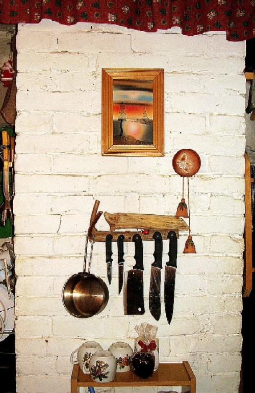

Panin ühe võimaluse viimistlemiseks.Ka ahju saab värvida,aga tuleb valida õige värv,mis ei vähenda soojakiirgust.Triin!Ära võta minu soovitusi,kui ainuõigeid,vaid lihtsat soovi kaasa mõelda.
