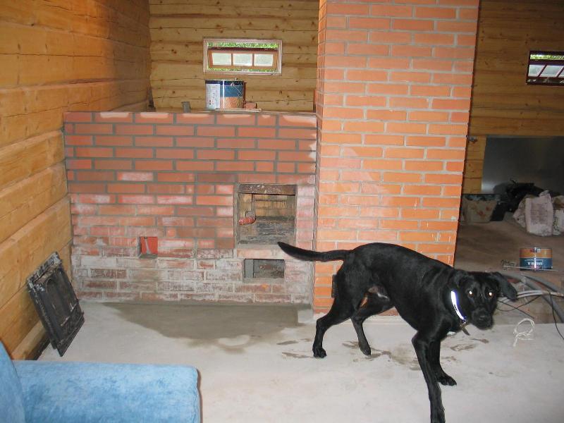

Minu keris tuli selline. Sisu ümber oleks pidanud jätma rohkem paisumisruumi, hetkel on tul10. Kui keris on kuum, tulevad mõned praod sisse. Kas kellegil on ideid, mis nende pragudega teha? Praod on umbes sellel kõrgusel, kus kerisekivid on. Ahju mõõdud on 140*180*200. Sai tehtud vana ahju kividest ja sama põhimõtte järgi.

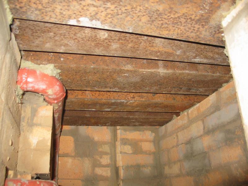

Võimas! Nagu ma aru saan on ahi väljaspool leiliruumi ja leili viskad sauna poolt luugi kaudu. Ehk on pilti ka leiliruumi poolt. Millele sa kerisekivid toetasid? Kuidas kerise lae lahendasid? Mina panin kolde kohale 20 cm laia karpraua. Nüüd aasta aega hiljem on rauad tublisti läbi painunud. Peab teisi vahetama hakkama. Keegi tark mees väitis, et tuleks panna väikesed raudteerelsid, et need kannatavad kuumust. Aga kust sellist saada? Või oleks mõni muu variant. Kõige õigem oleks olnud ilmselt tulekolde lakke shamotist kaared laduda. Soomes müüakse isegi valmiskaari.
Pragudest. Neid on ka minu kerises. Samuti nagu sinul leilikivide kõrgusel. Ilmselt hoidsin ka mina paisumisruumiga kokku. Või siis mängivad need läbi painunud karprauad liiga ja suruvad kerist laiali? Praod igatahes mängivad ahju küttes. On väidetud, et sellisel ahjul on praod vaata et vältimatud. Ise keeivtasin iga 2 telliserea järel lattrauast raami tugevdamaks kerise seinasid. Osad keevitavad nurkrauast kerisele raami ümber. Osad teevad puuprussidest raami. Praod, kui sellised mind oluliselt ei häiri. Olen üritanud neid ahjusekguga täita, aga need tulevad uuesti.

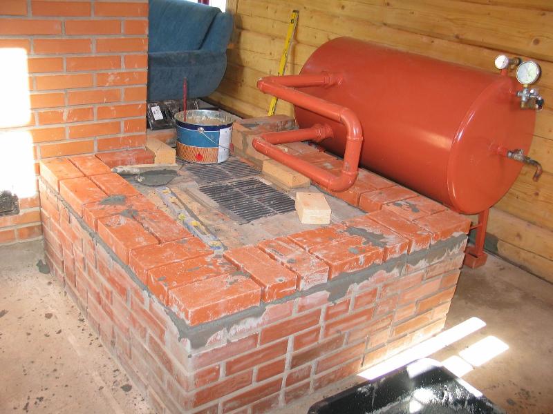

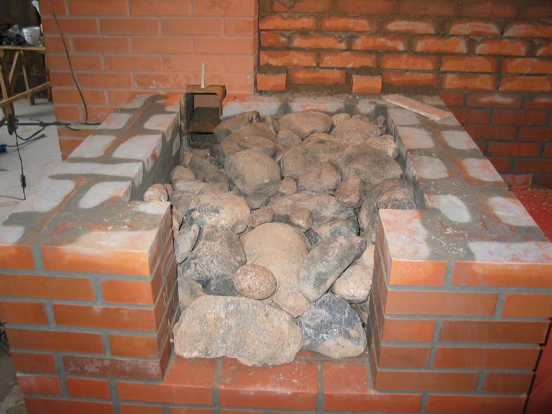

Lugemata postitus Postitas alfaman »

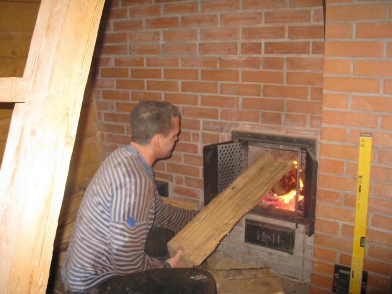

Tänud SuurPEAlikule! Siit siis tuleb pilte. Potseppadel vaatamine keelatud :D

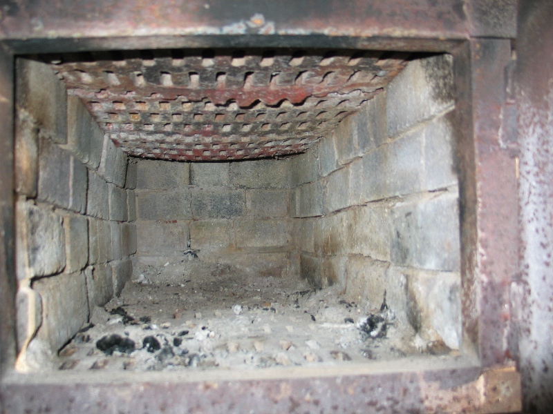

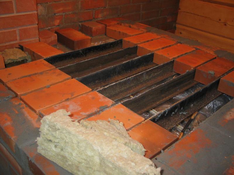

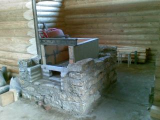

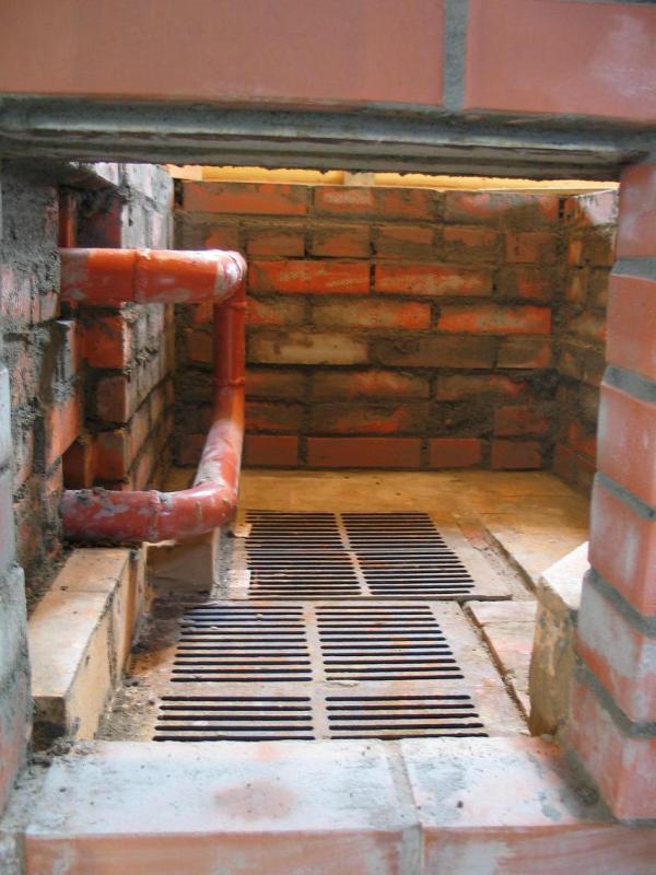

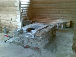

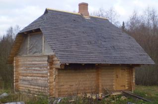

Ja veel 2

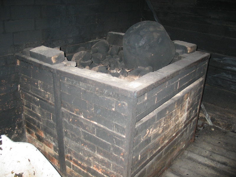

Ja siit suitsukerise stiilinäide naabrimehe saunast.
