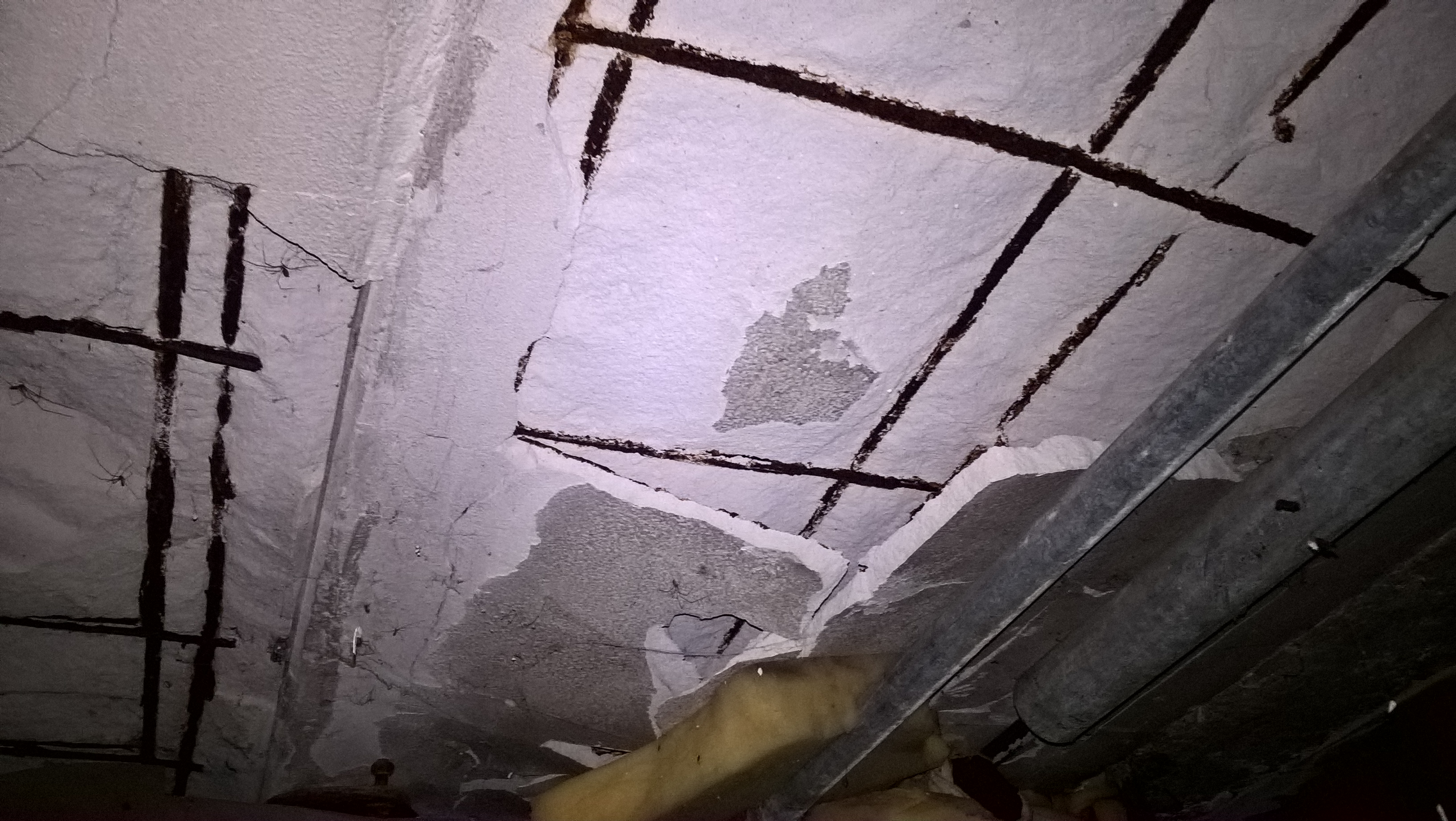

Lugemata postitus Postitas Arvo1 » 16 Jaan 2019, 08:04
Palivere plokil miinuseks on sees olev armatuur.Kuna plokk imeb niiskust ja algselt pandi sisse värvimata armatuur,siis ajajooksul hakkab ta roostetama ja lõhub plokki. Hiljem hakati värvitud armatuuri plokis kasutama aga ma arvan et ega sellega ka pikka pidu ei ole. Kui plokk on kaitstud niiskuse eest siis ei tohiks probleeme tekkida. Elan ise hetkel Palivere plokist tehtud kahekordses majas, kus on ka vahelaed Palivere plokist. Enamus korterites on just niisketes ruumides laest kuni armatuurini alla kukkunud, põrandal samamoodi pealmine kiht pude.
