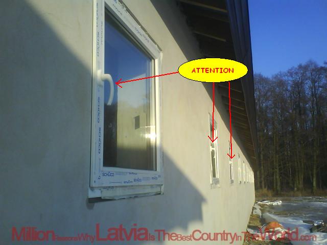

Postitas suvaline
Mis aken, link on ikka oluline!
Re: Kodule uued aknad, keda valida ?
Postitatud: 03 Mär 2025, 22:13
Postitas Vko
Kogemata valed aknad tellitud, need on "väljastpoolt avatavad" aknad. :D

Postitas Urmas
suvaline kirjutas: 03 Mär 2025, 22:03 Lati_ehitus.jpgMis aken, link on ikka oluline!
Vaadates seda akende väljaspoolt avanemise võimalusega rida, siis, kas äkki ei ole tegemist kaudse sundimisega tervislikele eluviisidele sundimisega? Esiteks pead ennast liigutama, et õue minna, siis tegema aknad lahti, siis kui hakkab jahe, lähed jälle õue jnejne. Minu arvates geniaalne idee "rahvatervishoiu"(eelmise riigikorra aegne nimetus) nimel. ;)

Postitatud: 04 Mär 2025, 10:39
Postitas suvaline
Vko kirjutas: 03 Mär 2025, 22:13 Kogemata valed aknad tellitud, need on "väljastpoolt avatavad" aknad. :D
No aga vaadake ka selle nurga alt, et äkki on maja valele poole aknaid ehitatud.
Postitatud: 04 Mär 2025, 11:52
Postitas kunn24
Vundamendiga on nii juhtunud, et on tehtud 180 kraadi valede ilmakaarte suhtes.

Postitas Joosep Toots
Teemal "lingid väljaspool". Kusagil nägin samasugust pilti, aga olid mälu järgi laudaaknad. Olidki mõeldud väljastpoolt avatavana. Ei väida aga midagi...
