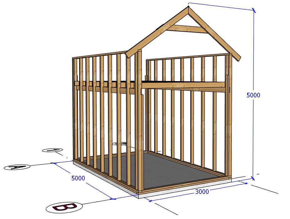

Postitusi: 2194
On tänanud: 61 korda
On tänatud: 117 korda
Re: Viilkatus ja "pennepeale"
Ehk aitaks surnud punktist üle saada 3D detailmudel SketchUp-is?
Külgmiste seinte karkassi postid, lae talad, viil katuse üks sarikapaar paigas.
Kas nii?
