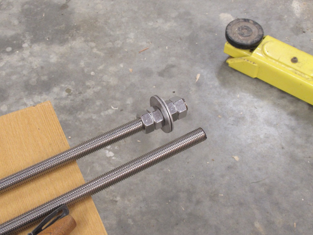

Mina valasin keermelati betooni, selle otsa keerasin mutri, sellepeale suure seibi, selle otsa liimpuutala. Kannab ''poolt'' maja, palju raskust peal on, ei tea.
Keermelatt - palju see pool maja võiks olla :) ? M16 poldil (8.9 tugevusklassiga) on muidu tõmbetugevus päris palju, 9 tonni ringis, aga kõhedust tekitab see seibi-poldi toetuspind puidule mis on imeväike.

Kui keermelati kasuks otsustad, siis ära unusta betooni sisse minevale otsale ankurdamiseks vajalik seibist ja mutritest "punn" kokku keerata:
Ma panin igaks juhuks mutreid topelt ja keerasin mutrid omavahel veel korralikult kinni.

Korrektne oleks vist panna mutter ja see kinni keevitada. Kuna ma keevitada aga ei oska ja masinat ka pole, tuleb vist midagi sarnast arendada :)

Keevitus võib olla kahtlane:
Eng-tips-ist:
Welding to an anchor bolt is usually a terrible idea, though some have special compositional properties that make it feasible (dual certification as A36, or the Supplement 2 for F1554 Gr. 55). Many of them undergo various forms of heat treatment, and welding can undo that treatment and weaken the bolt.
A washer isn't really needed. A standard washer is so thin that it's very flexible compared with the nut below it and concrete around it. By the time the assembly has moved enough to mobilize the resistance of the thin washer, your anchor is already on it's way out of the block of concrete.
Seib on ehk isegi ülearune. Panna lihtsalt kaks mutrit ja omavahel kinni keerata.

Selline neljakandiline seib (M16, 50x50mm) kannab konservatiivsel arvutusel 750kg, enne kui männipruss järele hakkab andma. Suurem seib=suurem koormus. Teemaalgataja arvas, et tal tuleb ehitise massiks 2 tonni. Isegi, kui eeldada, et postid saavad ainult nurkade alla, mida ma ei usu, siis kannab selline konstruktsioon ära 3 tonni enne, kui seib puidu sisse läheb. Küll aga tekib mul küsimus, et milleks seda jama vaja on: postid looditakse valu käigus paika ja rohkem selle ei tegeleta. Ja selles valguses on M16 küll selge üledimensioneerimine, M10 on enam, kui piisav, selleks, et ehitis tuulega minema ei lendaks.

macintosh kirjutas: 07 Veebr 2025, 19:39 ... M10 on enam, kui piisav, selleks, et ehitis tuulega minema ei lendaks.
M10 keermelati silindrilise metallosa läbimõõt on ca 8mm ja 8mm traatjalgadel seisva putka võib vist lõbus seltskond aiapeol viltu lükata?

Rahu, ainult rahu, härrased ja daamed. Vastus käes, ca 700 kilo seibi kohta. See oli kõik, mille vastu ma huvi tundsin :) Kontori karkass, soojustus ja katus ise kaalub arvestuslikult kokku < 2 tonni, poste tuleb vähemalt 6 (alustalade läbipaindumine) seega kõik on tore. Info betooniharkide, mutrite üle posti minevas osas on boonus.

See 700 kg on pigem konservatiivne ja asjaliku varuga. Arvestatud oli kandiliste seibidega 50*50. Kui võtad tavalise ümaraeibi siis in number kusagil 500kg juures

Tuleks arvestada ka seda, et kui pika poldi otsas kogu see kupatus istub
Esiteks tekib tuulekoormusest sellele poldile paindemoment ja teiseks tuleb arvestada vertikaalkoormuse juures nõtkepikkusega
Lisaks oleks kena peale seibi enda kontrollida ka puidu muljumist
Lisaks töötab seib mitte ainult survele vaid ka paindele
On erinevad aspektid mida tuleks vaadata komplektselt

Läheb põnevamaks. Keermelatt jääb välja minimaalselt, sest eeldus on, et asi kardinaalselt ei vaju. 50mm koos mutri ja seibiga ehk. Vääne mõjub suures osas kõikidele varrastele äkitse võrdlemisi üheaegselt nii väikse ehitise puhul. Võibolla. Kui ma nüüd vaatan tabeleid, mis on bending force sellise varda puhul, siis paistavad mingi väga absurdsed (mulle tunduvad, aga see tunne võib alati petta) numbrid seal, a la 100mm M16 kannatab horisontaalse paigutuse korral ca 400 newtonit, mis oleks siis mingi 40 kg ringis?

See 40 kg oli 4.8 tugevusklassiga varda puhul küll. Kui need andmed paika peavad, siis peaks putka panema M27 ja 8.8 tugevusklassiga varraste otsa, nende paindetugevus on pool tonni 50 mm peale :) Kõhutunne ütleb, et siin on mul loogikas midagi valesti, aga samas nii võibolla mõtlesid kõik tegelased, kellel tuul katuse minema puhus.
