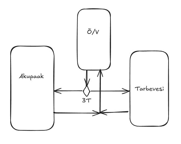

Sooviks paremat selgust saada kuidas töötab Õ/V pumba küljes oleva tarbevee soojendamise protsess.
Ehk siis mitte niivõrd ei ole ebaselgus kuidas 3T ventiilist suunatakse soe vesi emba-kumba ringi vaid veidi põhimõttelisem arusaamine.
Süsteemi üldine setup on kujutatud pildil (tagasilöögi klappe ei joonistanud kuid need on mõlema paagi sisendite peal.)
Mis täna segadust tekitab on see, et tarbevesi köetakse küll soojaks aga kütte ring jahutab selle ka üsnagi kiirelt maha.
Ehk siis tundub justkui 3T ventiil on asendis mis suunab vaid akupaaki siis ringlus käib ikkagi ka läbi tarbevee ja jahutab selle üsna kiirelt samale temperatuurile nagu on akupaagi pealevool.
Graafikul on temperatuurid tarbevee ülemisest ja keskmisest tasemest. Õ/V toimetab kõige alumise taseme pealt
Tarbevee kütmine toimub öösel 2:30 - 6:30
Võibolla see peabki Õ/V pumbaga sedasi toimima ja eeldus, et kütan paagi öösel kuumaks ning kui tarbimist ei ole langeb vee temperatuur minimaalselt sõltuvalt kuidas on soojakaod ja ümbritsev ruumi temp.

Lahendused on erinevad. Joonis on jama.
Enamus tänapäevastel SP-del on oma sisseehitatud tarbevee lahendus ja siis ei pea üldse mõtlema - kasuta selle väljundit.
On mõned mudelid, millel pole eraldi väljundit kuid on juhtimine. Neil käib selline juhitav 3 tee klapp vahele kus tarbevee boileri ahelat saab ümberlülitada. SP teeb seda automaatselt ja kütab oma juhtploki külge ühendatud boileri anduriga kenasti soojaks.
Sinu soovitud lahendust ei kasutata, kuigi saaks aga sellel on megalt puuduseid. Tehakse viimase häda korral. soodsam on kohe sobiv SP osta, mitte tegeleda - täna ehitasin peedist pesumasinale trumli....

Nuta või naera aga antud SP ongi selline lahendus ette nähtud ja ei ole nö. soovitud lahendus vaid aastaid tagasi tehtud paigaldus. Ehk siis justnimelt ei olegi eraldi väljundit vaid üks ja juhtimine käib 3T + anduriga mida ka üritasin kirja panna algselt.

Mul on ka laias laastus sama süsteem. Ei kujuta ette milline see lahendus veel olla saaks välise paagiga.
Aga miks sa arvad, et küttering tarbevee maha jahutab? On üsna tõenäoline, et tarbevee paak selle 20h jooksul lihtsalt jahtubki niipalju. Igavesti ta kindlasti soe ei seisa. Kui ma üldse tarbevett ei tarbi, siis pump peab vajalikuks iga 24h tagant teda juurde kütta.

Tarbevesi on 300L ja tegelikult jäi jadasse veel ka 80L elektriboiler kus järelsoojendus tehakse.
Ülal toodud graafikul on dušši kasutus vaid õhtul 19.30 paiku kus on ka näha see järsem kukkumine. Selle ajaga ehk siis 12h jooksul oli temp langenud ~10*. Mõõdetuna kõige ülemisest kihist.
Kui vaadata kollast joont mis on keskmise taseme temp. ja ühtlasi kõige lähem pealevoolu siule siis seal miskipärast toimub üsna järsk temperatuuri langus kohe kui kütmine lõppeb.
Sellest ka kõhklused, et küttering seda jahutab. Samuti on pealevoolu toru soe. Kui tarbevee pealevoolu kraan kinni keerata jahtub ka see toru maha.
Võibolla on ka see 3T kahtlane mis tegelikult päriselt ei sulgu või siis sulgub poolikult. Võtsin mootori maha, et ainult küttering järgi oleks siis püsis tarbevee boileri temp samal tasemel nagu kütteringi vesigi.
Seepärast arutlema tulingi, et kas ta peakski selliselt töötama, et alumist kihti hoiab küttega samal tasemel ja vajadusel kütabki vaid ülemist kihti soojemaks.

Harilikult 3T ajamid pööravad 90 kraadi võrra, ilmselt seal samuti? Ventiil saab sulgeda ainult ühe toru korraga. Kui on 90 kraadi pöörav ajam, siis see saab sulgeda kas tarbevee boileri toru või akupaaki mineva toru, soojuspumbast tulevat toru ei tohiks sulgeda, sest vastasel juhul ei oleks 90 kraadise pööramisega võimalik akupaaki ja tarbevett mõlemat kütta. Seetõttu saab olla ainult nii:
1) ventiili ühes asendis hoiab kas akupaaki või tarbevee paaki minevat toru kinni (mõlemat korraga ei saa).
2) ventiili teises asendis on nii akupaagi kui tarbevee paagi torud avatud.
Arvatavasti kui akupaak ja ka tarbevesi on mõlemad üles köetud, siis ka lülitab soojuspumbas mingi ringluspumba seisma (?) ja ventiil jääb asendisse, kus mõlemad harud (akupaak ja tarbevee paak) jäävad avatuks. Kui tagasilöögiklapid ideaalselt toimivad, siis ei tohiks mittetöötava ringluspumba korral vesi omaringlusega akupaagi ja tarbevee paagi vahel ringlema hakata. Võibolla tagasilöögiklapid ei sulge tihedalt (suhteliselt tavaline viga) või siis on hoopis nii, et sel ajal kui temperatuurid on saavutatud ja mõlemad harud jäävad avatuks, jääb ka soojuspumba ringluspump tööle ning ketrab vett mõlema paagi vahel (ning samal ajal ta ei küta kuna temperatuurid on saavutatud).
Minu arust 3T ventiil võiks töötada nii, et ühes asendis sulgeb akupaaki mineva toru ja teises asendis tarbevee paaki mineva (ehk kütab korraga ainult ühte paaki, soojuspump peaks siis süsteemi niimoodi juhtima, et eelistab tarbevee kütmist ja kui see on üles köetud, siis kütab akupaaki. Kui mõlemad on üles köetud, siis võiks ringluspumba seisma panna. Kas see asi tarkvaraliselt niimoodi ka lahendatud on, ei oska öelda), siis ei saaks kahe paagi vahel mingit ringlust tekkida. Selle olukorra saavutamine eeldaks kas 180 kraadi pööravat ajamit või siis 90 kraadise ajami korral tuleks 3T ventiili külge torud ühendada teisiti: soojuspumbast tulev toru peaks olema ventiili küljepeal (seal kus akupaagi või tarbevee paagi toru) ning ülevalt läheks siis ühte paaki ja teise külje pealt teise paaki. :scratch:

Võibolla nimetatakse seda ventiili kuidagi teisiti aga see ei ole pööratav 3T vaid klapiga vms.
https://esbe.eu/group/products/diverting-valves/vzc-vzd
Vaadates ka selle paigaldusjuhiseid siis ei ole lubatud "pea alaspidi" paigaldada kuid just sedasi ta mul on. Vaikimisi asend (mootor maas) on tal B väljund ning akupaaki.

Postitas netmaster
Pole nii et vahepeal tehakse 55C radikatele ja siis vahepeal 35 C põrandakütte jaoks.
hmm, minu pump küll teeb erineva temperatuuriga vett tarbevee ja põranda kütmiseks.
Või ma ei oska järgnevat muud moodi seletada.
Kui ta kütab tarbevett, siis on "Flow temp heat pump" ca 50C, kui põrandakütet, siis ca. 33C.
Kuna pumba sees ei ole ühtegi paaki ja väljapool pumpa ei ole ühtegi sellist juhet ega andurit, siis peavad need temperatuurid tulema pumba seest. Järelikult peab pump tegema erinevate temperatuuridega vett. Kui ma katsun pumbast väljuvat ja 3T poole minevat toru, siis on temperatuuride vahe ka käega tuntav.
Mida kõrgemale temperatuurile külmaaine gaas kuumutatakse seda rohkem teeb kompressor tööd.
jah, kui mu pump teeb 50C vett, siis ta uhab 100% ja võtab ca. 7,5kW elektrit. 33C puhul on "Compressor modulation" enamasti 16% ja elektritarbimine on 2kW juures.
See on graafikutelt väga hästi näha. Näiteks siin on 4 korda köetud tarbevett 50C'ga.
Re: Õ/V pumba ühendused akupaagi ja tarbevee boileriga
Postitatud: 04 Veebr 2025, 06:38
Postitas Kalvis
Kõik sõltub millise soojuspumba mudeli ostsid. Vahepeal oligi valdavalt müügis 2 eraldi väljundit - ühel märge DHW. Nüüd selle küsimuse peale otsides neid mudeleid olid esimesed pakutavad vaid ühe väljundiga.
Õnneks on ka ühe väljundiga SP võimalik teha välise 3 klapiga (ümberlülitatav väljund mitte segamine) kõrgematemperatuurilist tarbevett, seda klappi saab osta nii poodidest, kui ka Coolhouselt. Küsijale oleks see hea lahendus. See klapp läks mulle majsma vaid 100€+ 200€ kahesüsteemne boiler. Lisaks sai ka SP külge ühendatud selle boikeri elektritenn "sanitary" tsükliks, rahvakeeli elu tapmiseks boileris.
Teisel küsijale - kui kasutatakse vaid radikaid siis tõstetakse väljuv küttevesi siiski vaid 45 C peale ja radikad varustatakse termosdtaatidega.
