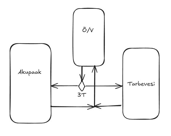

Lugemata postitus Postitas Cass »
Sooviks paremat selgust saada kuidas töötab Õ/V pumba küljes oleva tarbevee soojendamise protsess.
Ehk siis mitte niivõrd ei ole ebaselgus kuidas 3T ventiilist suunatakse soe vesi emba-kumba ringi vaid veidi põhimõttelisem arusaamine.
Süsteemi üldine setup on kujutatud pildil (tagasilöögi klappe ei joonistanud kuid need on mõlema paagi sisendite peal.)
Mis täna segadust tekitab on see, et tarbevesi köetakse küll soojaks aga kütte ring jahutab selle ka üsnagi kiirelt maha.
Ehk siis tundub justkui 3T ventiil on asendis mis suunab vaid akupaaki siis ringlus käib ikkagi ka läbi tarbevee ja jahutab selle üsna kiirelt samale temperatuurile nagu on akupaagi pealevool.

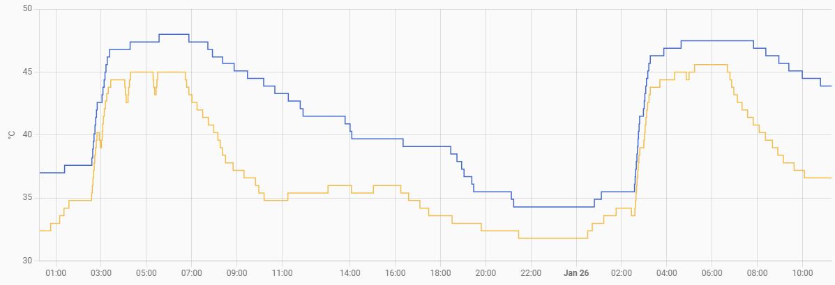

Graafikul on temperatuurid tarbevee ülemisest ja keskmisest tasemest. Õ/V toimetab kõige alumise taseme pealt
Tarbevee kütmine toimub öösel 2:30 - 6:30
Võibolla see peabki Õ/V pumbaga sedasi toimima ja eeldus, et kütan paagi öösel kuumaks ning kui tarbimist ei ole langeb vee temperatuur minimaalselt sõltuvalt kuidas on soojakaod ja ümbritsev ruumi temp.

Lahendused on erinevad. Joonis on jama.
Enamus tänapäevastel SP-del on oma sisseehitatud tarbevee lahendus ja siis ei pea üldse mõtlema - kasuta selle väljundit.
On mõned mudelid, millel pole eraldi väljundit kuid on juhtimine. Neil käib selline juhitav 3 tee klapp vahele kus tarbevee boileri ahelat saab ümberlülitada. SP teeb seda automaatselt ja kütab oma juhtploki külge ühendatud boileri anduriga kenasti soojaks.
Sinu soovitud lahendust ei kasutata, kuigi saaks aga sellel on megalt puuduseid. Tehakse viimase häda korral. soodsam on kohe sobiv SP osta, mitte tegeleda - täna ehitasin peedist pesumasinale trumli....

Nuta või naera aga antud SP ongi selline lahendus ette nähtud ja ei ole nö. soovitud lahendus vaid aastaid tagasi tehtud paigaldus. Ehk siis justnimelt ei olegi eraldi väljundit vaid üks ja juhtimine käib 3T + anduriga mida ka üritasin kirja panna algselt.

Mul on ka laias laastus sama süsteem. Ei kujuta ette milline see lahendus veel olla saaks välise paagiga.
Aga miks sa arvad, et küttering tarbevee maha jahutab? On üsna tõenäoline, et tarbevee paak selle 20h jooksul lihtsalt jahtubki niipalju. Igavesti ta kindlasti soe ei seisa. Kui ma üldse tarbevett ei tarbi, siis pump peab vajalikuks iga 24h tagant teda juurde kütta.

Tarbevesi on 300L ja tegelikult jäi jadasse veel ka 80L elektriboiler kus järelsoojendus tehakse.
Ülal toodud graafikul on dušši kasutus vaid õhtul 19.30 paiku kus on ka näha see järsem kukkumine. Selle ajaga ehk siis 12h jooksul oli temp langenud ~10*. Mõõdetuna kõige ülemisest kihist.
Kui vaadata kollast joont mis on keskmise taseme temp. ja ühtlasi kõige lähem pealevoolu siule siis seal miskipärast toimub üsna järsk temperatuuri langus kohe kui kütmine lõppeb.
Sellest ka kõhklused, et küttering seda jahutab. Samuti on pealevoolu toru soe. Kui tarbevee pealevoolu kraan kinni keerata jahtub ka see toru maha.
Võibolla on ka see 3T kahtlane mis tegelikult päriselt ei sulgu või siis sulgub poolikult. Võtsin mootori maha, et ainult küttering järgi oleks siis püsis tarbevee boileri temp samal tasemel nagu kütteringi vesigi.
Seepärast arutlema tulingi, et kas ta peakski selliselt töötama, et alumist kihti hoiab küttega samal tasemel ja vajadusel kütabki vaid ülemist kihti soojemaks.

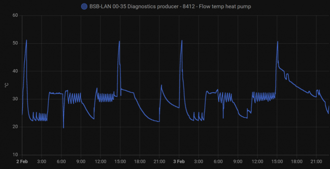

Ma pakuksin, et Kalvise viidatud tark soojuspump teeb siiski kordamööda 35 ja 55 kraadist, mitte samaaegselt.

Just nii. Mul üks selline SP ongi töös.

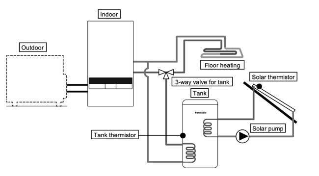

Polnud aega vastata kuid vaatasin - Mitsu 2015 SP on just nimelt eraldi väljunditega - SP on tarbevee väljund (DHW) ja küttevee väljund, SP omab sisseehitatud tarbevee boilerit.
(Mitsubishi Electric EHST20 indoor unit with DHW tank)
Üks varasem eestis tuntud SP mudel, millega oli kokku puude olemas, vaatasin jooniseid. Sisseehitatud 300 l paaki soendas põhjas kõigepealt SP kompressorist (+elektritenn), edasi läks SP gaas lihtsasse soojusvahetisse, mis tegi tavalist küttevett. Selle tegelasel oli millegipärast 300 l tarbevett vähe ja lisas süsteemi veel ühe 200 l tarbevee boileri.

hmm, minu pump küll teeb erineva temperatuuriga vett tarbevee ja põranda kütmiseks.
Või ma ei oska järgnevat muud moodi seletada.
Kui ta kütab tarbevett, siis on "Flow temp heat pump" ca 50C, kui põrandakütet, siis ca. 33C.
Kuna pumba sees ei ole ühtegi paaki ja väljapool pumpa ei ole ühtegi sellist juhet ega andurit, siis peavad need temperatuurid tulema pumba seest. Järelikult peab pump tegema erinevate temperatuuridega vett. Kui ma katsun pumbast väljuvat ja 3T poole minevat toru, siis on temperatuuride vahe ka käega tuntav.
Mida kõrgemale temperatuurile külmaaine gaas kuumutatakse seda rohkem teeb kompressor tööd.
jah, kui mu pump teeb 50C vett, siis ta uhab 100% ja võtab ca. 7,5kW elektrit. 33C puhul on "Compressor modulation" enamasti 16% ja elektritarbimine on 2kW juures.
See on graafikutelt väga hästi näha. Näiteks siin on 4 korda köetud tarbevett 50C'ga.

Kõik sõltub millise soojuspumba mudeli ostsid. Vahepeal oligi valdavalt müügis 2 eraldi väljundit - ühel märge DHW. Nüüd selle küsimuse peale otsides neid mudeleid olid esimesed pakutavad vaid ühe väljundiga.
Õnneks on ka ühe väljundiga SP võimalik teha välise 3 klapiga (ümberlülitatav väljund mitte segamine) kõrgematemperatuurilist tarbevett, seda klappi saab osta nii poodidest, kui ka Coolhouselt. Küsijale oleks see hea lahendus. See klapp läks mulle majsma vaid 100€+ 200€ kahesüsteemne boiler. Lisaks sai ka SP külge ühendatud selle boikeri elektritenn "sanitary" tsükliks, rahvakeeli elu tapmiseks boileris.
