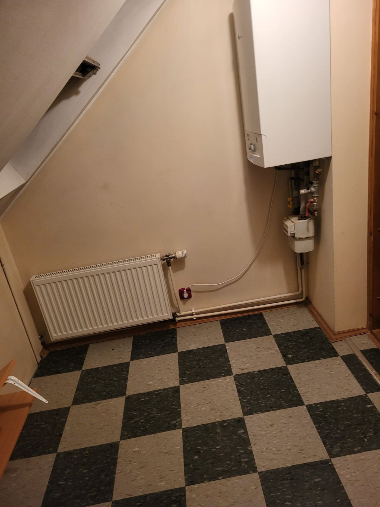

Toas on Junkers gaasikatel ja selle pealt hetkel küte, mis on lahendatud radiaatoritega ja ka soe vesi.
Lisan kaasa pildi.
Mis variandid meil on, et oma plaan käiku viia? Suure guugeldamise tulemusel tundub, et saaks kütteplaati kasutada või kipsivalu, lisaks saan aru, et sellele katlale vaja vahele hüdrauliline eraldaja ja põrandakütte pumbasõlm?

Vabalt saab. Kui on madalaväljundiline gaasikatel siis otse PK taha. Kui ei ole siis vaja segamissõlm juurde lisada

Katel on vanake ja primitiivne, peaks olema juhtruumi termostaat ja samuti välistemp andur. Mõlemat ma ei usu antud lahenduses. Ruumide eraldi automaatreguleerimisel puudub sellises korteris igasugune mõte. Kui tekib tahtmine siiski minna põrandaküttele (miks?), tuleks jääda vaid selle peale, saab ilma segistitete, eraldajate ja katla pumbaga hakkama. Samas vana primitiivse katla töökindlus ja olematu hooldusvajadus on väärtused omaette.
