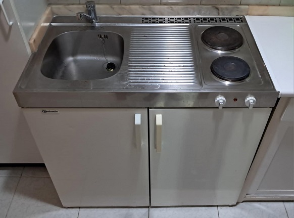

elektripliidi keeduplaadi vahetus
Tere. Küsin, kuidas sellisel pliidi saaks selle keeduplaadi välja vertikaalsuunas, arvestades, et see roostevaba alus on kinni "müüritud". Lahti lõhkuda ei saa, kuna rendipind, lõunamaal. Puht omaalgatuslik soov, rentnikku ei soovi sellega segada.

Re: elektripliidi keeduplaadi vahetus
Tavalugeja kirjutas: 12 Okt 2024, 12:31 Tere. Küsin, kuidas sellisel pliidi saaks selle keeduplaadi välja vertikaalsuunas, arvestades, et see roostevaba alus on kinni "müüritud". Lahti lõhkuda ei saa, kuna rendipind, lõunamaal. Puht omaalgatuslik soov, rentnikku ei soovi sellega segada.
Kahtlustan, et ilma seda pealmist roostevaba "blokki" eemaldamata ei pääse keeduplaatide kinnitustele ligi.
Kui ise teeks, siis prooviks kõigepealt "müüritise" vuugi multitooli vm asjaga tühjaks kraapida, kui on seina külge ka kruvitud, siis need lahti keerta. Kui tunda, et krempel ikka liikuma hakkab, siis alles veetorud, solk, el lahti ühendada.
Kui kapp seinast eemal, siis loodaks, et tagantpoolt on aru saada, kuidas "bloki" kinnitused lahti käivad, et saaks seda niipalju tõsta, et altpoolt keeduplaatide kinnitustele ligi pääseda.

See on nn "miniköök", plaadile ei pääse alt ligi, sest seal all asub külmik. Kaldun arvama, et enne tuleb pealmine roostevaba blokk (koos keeduplaatidega) küljest ära saada, et keeduplaadi kinnitusele üldse ligi pääseks.
Kui seina küljest ei taha lahti võtta, siis peab külmiku lakke augu lõikama.
Küsimus oli ju konkreetselt keeduplaadi kättesaamises.

See on jah tehase komplekt, sarnane näiteks Whirlpool mini kitchen Art 315 L.
Aga võib-olla Tavalugeja pidas silmas, et kuna originaalil enam tagumine plaat ei toimi, siis väljarentija oli sinna peale asenduseks lahtiselt visanud mingi eraldiseisva 2-auguga el pliidi?
