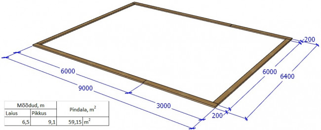

Näitlik joonis alustatud mudelist:
Arvestatuna, et ümberringi väljapoole lisandub distantsliist ja puitvooder, siis jämedalt võiksid mõõdud 60m2 ehitusaluse pinna korral olla 9,1x 6,5m.

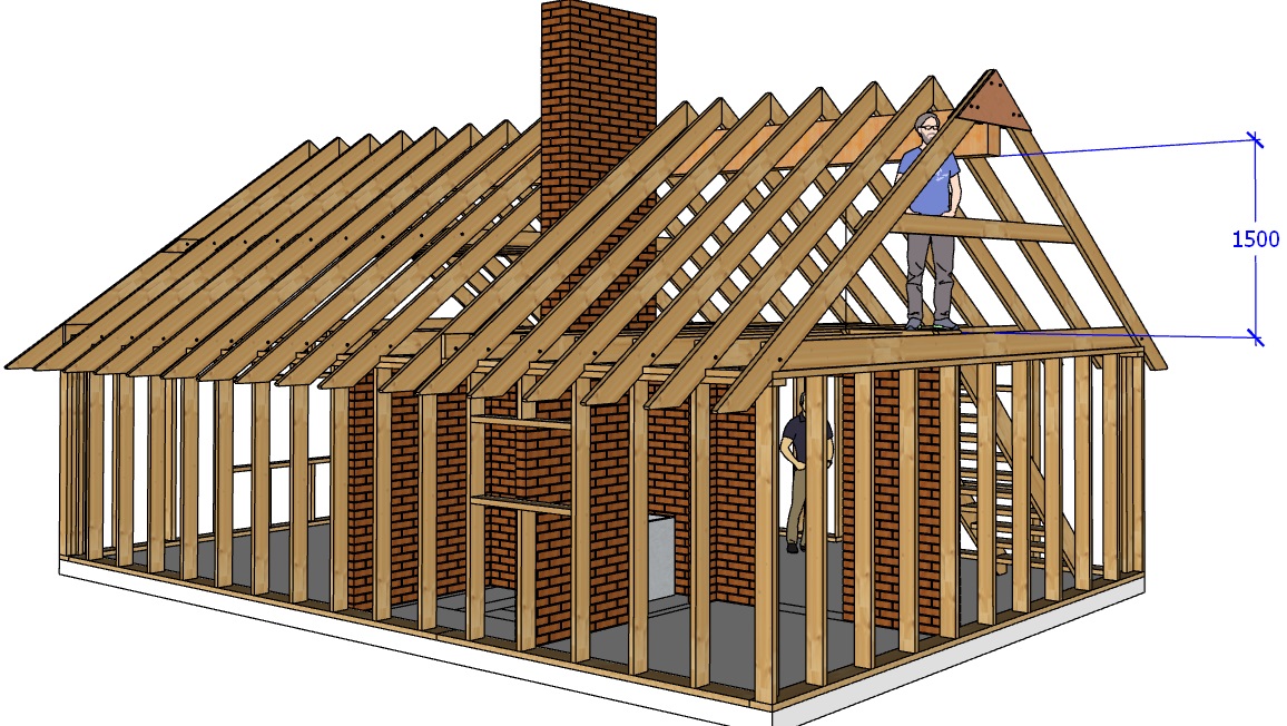

Hakkas huvitama. Mudeldasin analoogse saunamaja:
Selle käigus selgus mõningast informatsiooni.
Näiteks eeldusel, et katuse harja kõrgus maapinnast oleks 5m ja alumise ruumi kõrgus vahelaeni ca 2,25 m, siis vahelae peal pikem mees püsti sirgena kõige kõrgemas kohas seisma ei mahu.
Küsimus, kas jäik harjasõlm võiks olla midagi niisugust? Sõlm lahendatud 25mm vineeri ja 10mm poltidega, mutritega seibidega.
Mulle igatahes näib peale vaadates ja arvesse võttes sarika sildepikkust ning läbimõõtu, et ei juhtu hullu midagi.

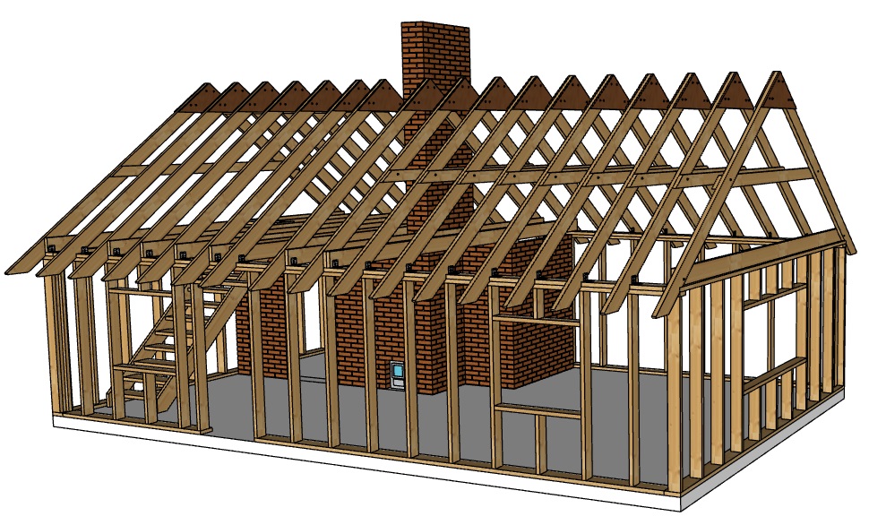

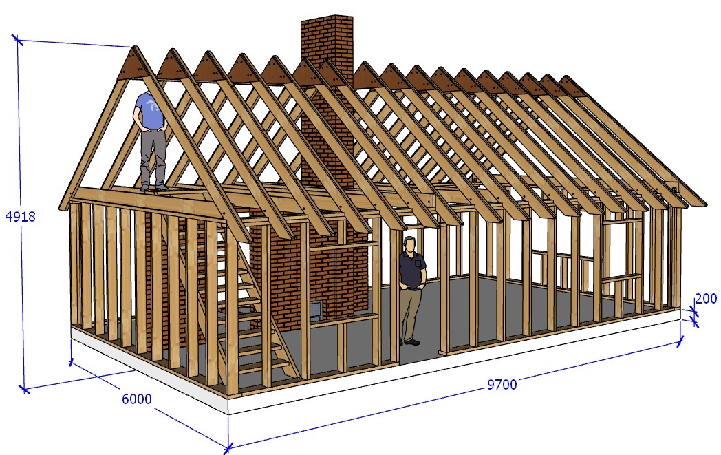

Muidugi võiks lisada vahelaeta ossa pennid. Hetkel on need mul "joonistatud" põrandast 3,3m kõrgusele.
Pennid võiksidki jääda nähtavale ja olla kujunduslikuks elemendiks.

Hoone otstes ja vahelae osas on talad, keskosas 2tk kõrvuti. Ainult 4,4 m avatud osas on 7 sarikapaari taladeta. Selleks, et seal horisontaaljõudu vastu võtta on seintel ülemises vöös 2 teineteisega poltidega kokku ühendatud lapiti asendis prussi. Ülemine neist on mul "joonistatud" 50 x 200mm ja alumine 50 x 150mm
Kas tahad öelda, et lükkab seal osas laiali?
Mina ei usu. Kui, siis veidi paindesse. Aga mitte silmnähtavalt.
Kaldenurk on tegelikult konkreetsel juhul 36,5°, mitte 30.
Katuse kattematerjaliks lähteülesandes ei ole kivi vaid eterniit. Seega minu arvutuse kohaselt tuleb jaotatud kogukoormus sarikale silde kohta 150kg, mitte 200kg.

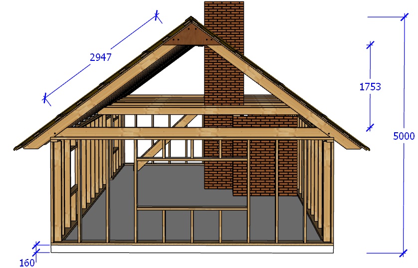

400mm kõrguse liimpuidust harjatalaga variandi puhul jääb harjatala alumise pinna ja põranda vahele ruumi vaid 1,5m.

vuuk kirjutas: 16 Okt 2024, 15:55 saunamaja liimpuittalaga.jpg
1,5 m vähevõitu jah.
Üks variant oleks panna harjatala vaid avatud osale.
Sarikaid pannakse mõnikord toetuma ka harjatala vastu, nagu Eeriku pildil.
Võimalik ka alakorrust tsipa madalamaks teha ja/või veidi maja kõrgusega mängida. (Näiteks esitada projektis kõrgus 4.99 "nullist", mitte, mitte maapinnast ;))
