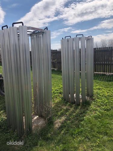

Propaaniga soojapumpi müüdi siin juba eelmisel sajandil aga need ei õigustanud ennast meie kliimas, sest passiivsoojusvahetiga suured (skulptuursed) välisosad jäätusid talvel kenadeks jääskulptuurideks.rye kirjutas: 28 Dets 2024, 23:16Kui see R290 nii hea on siis miks seda varem kasutatud pole?kadarpik kirjutas: 27 Dets 2024, 23:11 Soojuspumpade puhul on oluline temperatuuride erinevus ja toodetava vee temperatuur, näiteks propaani R290 külmaainega saab juba mõistlikult õhk vesi pumbaga talvel 70 kraadist vett tekitada ja ei pea enam sooja vett elektriga soojendama, samuti sobib selline monoblock süsteem ka radiaatorküttele. ....

R290 kasutati Oktopus soojuspumpades:rye kirjutas: 28 Dets 2024, 23:16 ....
Alles viimastel aastalel on ilmunud sellised. ...
https://www.google.com/search?q=octopus ... s-wiz-serp
viewtopic.php?t=1989
Välisosa, mida vast mõned mäletavad:

Jääd kogub hästi, tavaliselt nii jaanipäevaks sulab sealt ümbert lõpuks ära.
