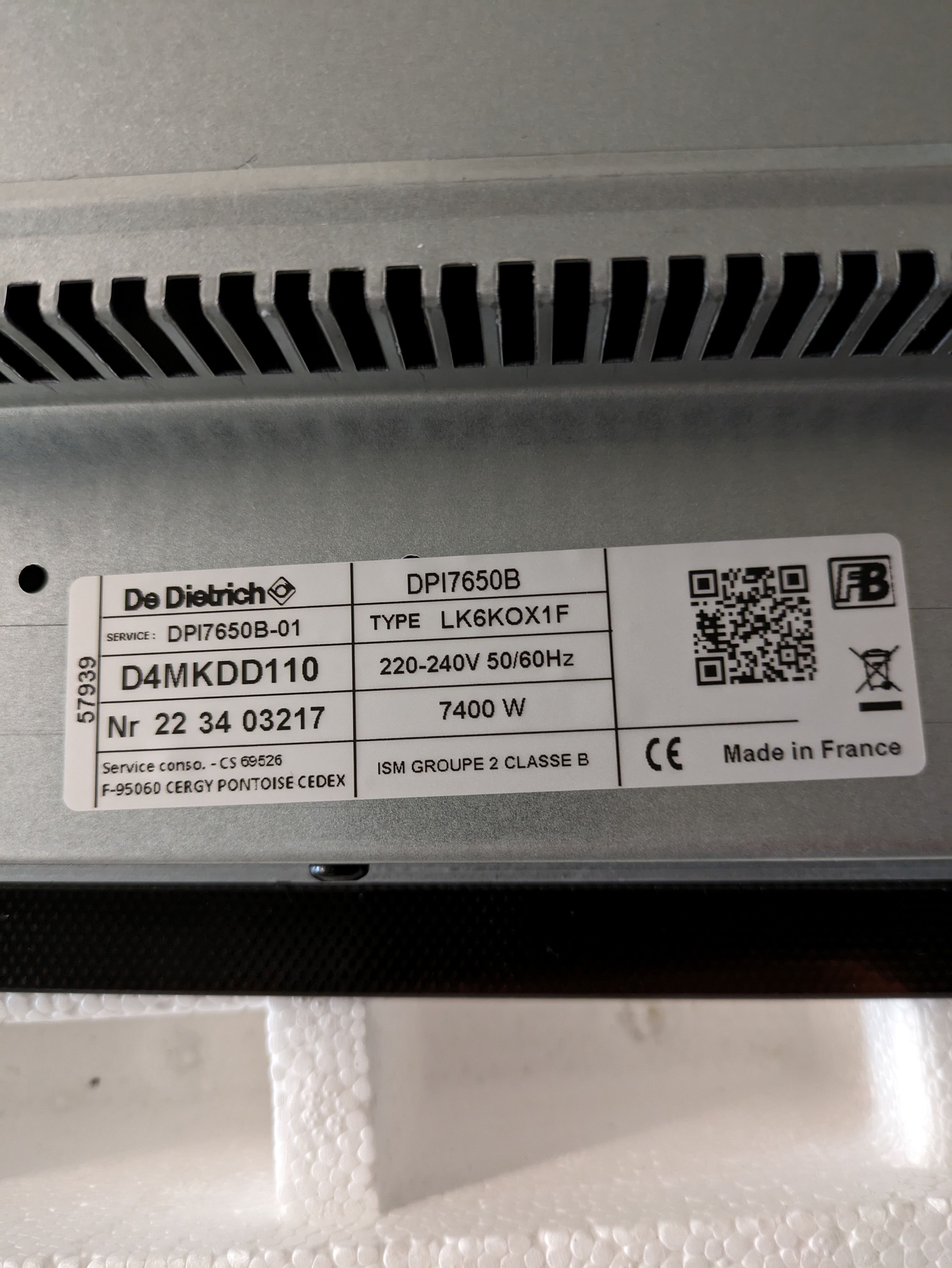

Küsiks abi pliidiplaadi vahetuse asjus. Küna vana pliit on kaotanud osaliselt oma puutetundlikkuse siis sai ostetud sama pliit aga uuem generatsioon ning sellel on juhtmestiks natukene teine (pliidiks on De Dietrich DPI7650B).
Pliidini tuleb kilbist 5g2,5 ning vana pliit oli ühendatud järgmiselt: pliidi poolt tulev (saba) neutraal ja pruun soon oli kokku ühendatud neutraaliga, must-must, hall-hall, kollaroheline-kollaroheline. Ehk nagu aru saan siis töötas pliit 2 faasi pealt.

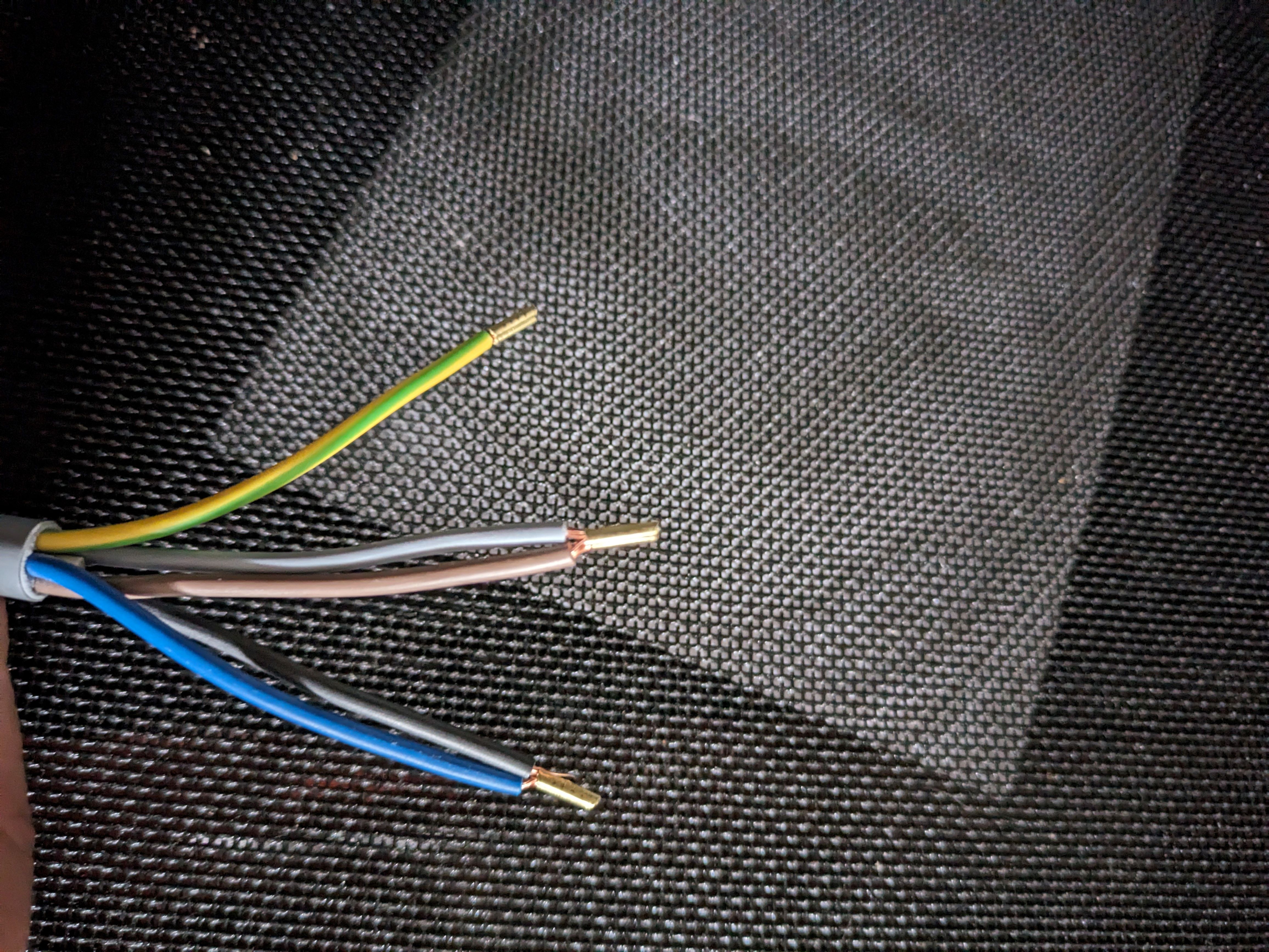

Uue pliidi saba on 5 sooneline kaabel mille neutraal ja must soon on omavahel kokku hülsitud, pruun ja hall omavahel kokku hülsitud, kollaroheline. Seega nagu aru saan, siis justkui töötaks pliit 1 faasi pealt. Kuidas see nüüd siis mõistlik ühendada oleks? Ideaalis ju tahaks uue pliidi ka 2 faasiga tööle panna. Pliidi koguvõimsus 7400W.

Suure tõenäosusega on õnnestunud osta 1F korterelamu pliit, mis vajaks max võimsusega töötamiseks ette 32A kaitset.
Kõige täpsemalt saab teada ikkagi konkreetse seadme paigaldusjuhendist, mille peaks saama seadme müüja käest, kui tegu ei ole "varastatud" kraamiga.

Lem89 kirjutas: 28 Juul 2024, 22:33Uue pliidi saba on 5 sooneline kaabel mille neutraal ja must soon on omavahel kokku hülsitud, pruun ja hall omavahel kokku hülsitud, kollaroheline

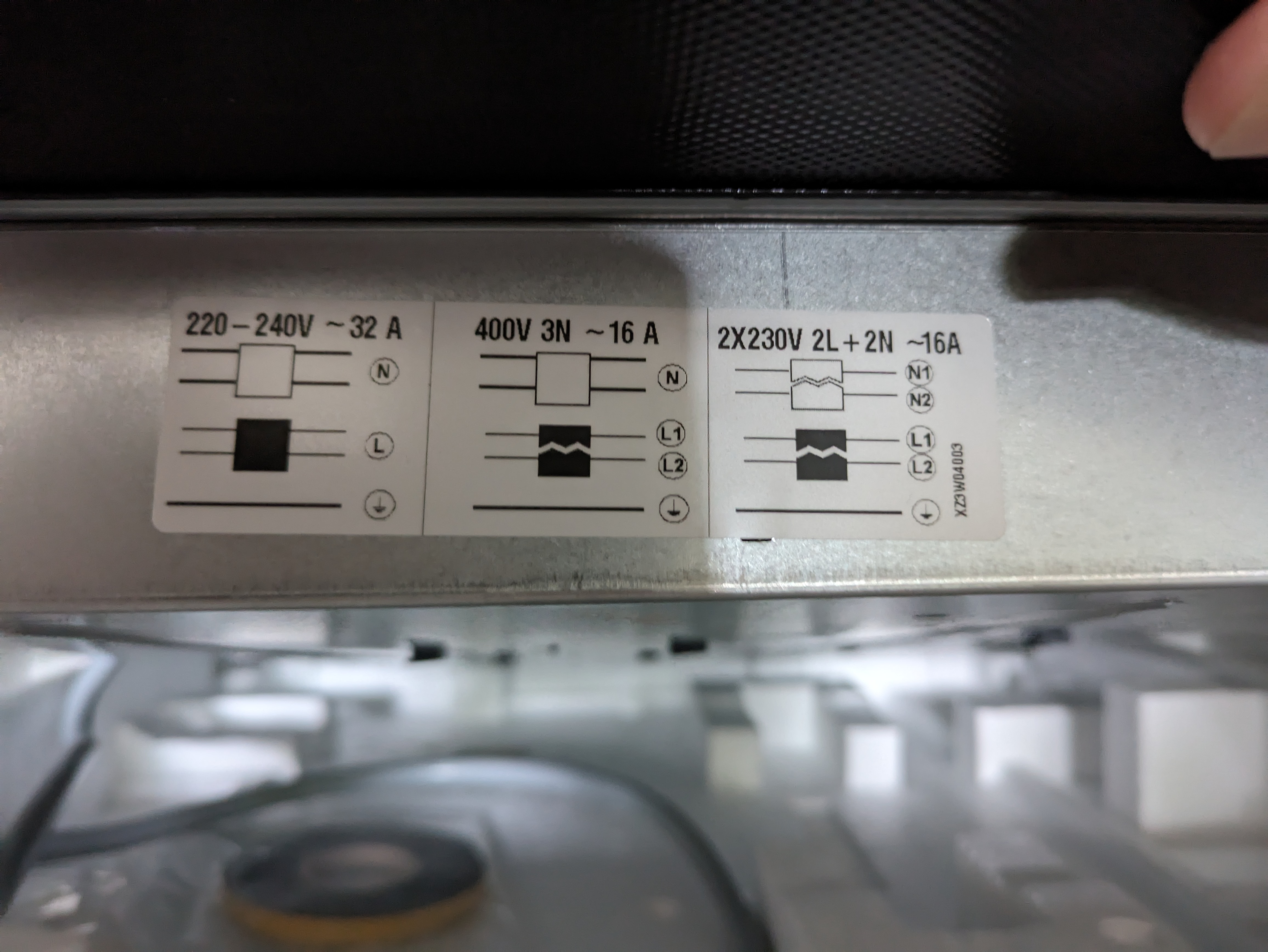

Kas pliidi enda ühenduskarbi juures (seal, kus "saba" välja tuleb) mingit skeemi ei ole?

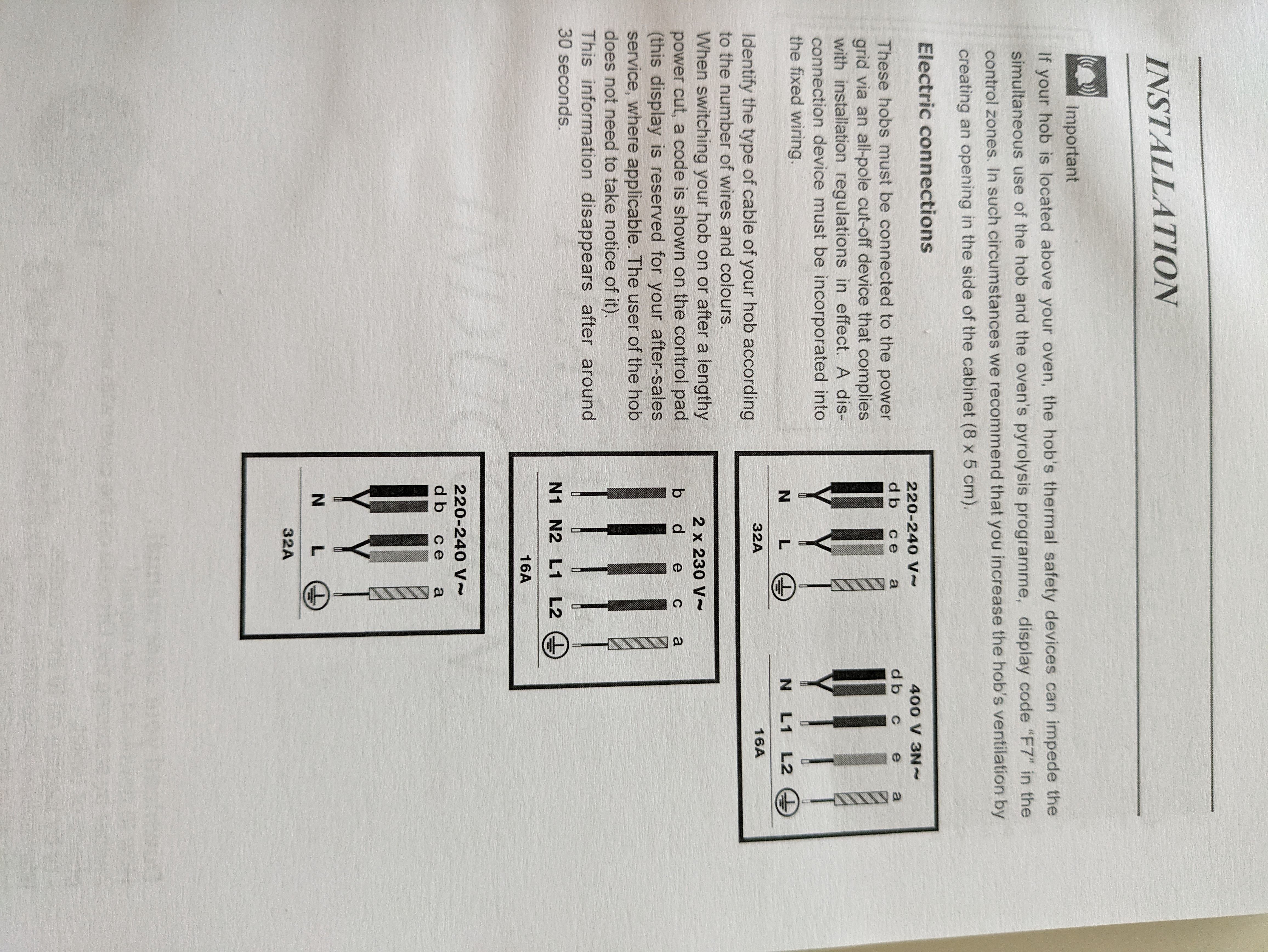

Lisan mõned pildid pliidi peal olevast skeemist ja manuaalist.

Siin on ju kõik selge.
Kui pruuni ja halli lahti võtad, saad ühendada kahe faasi peale 3F süsteemis või lausa eraldi, kui sinine ja must ka lahti võtta.

Milleks on vaja neutraale lahutada? Ühendusskeem 3x400 V võrku:

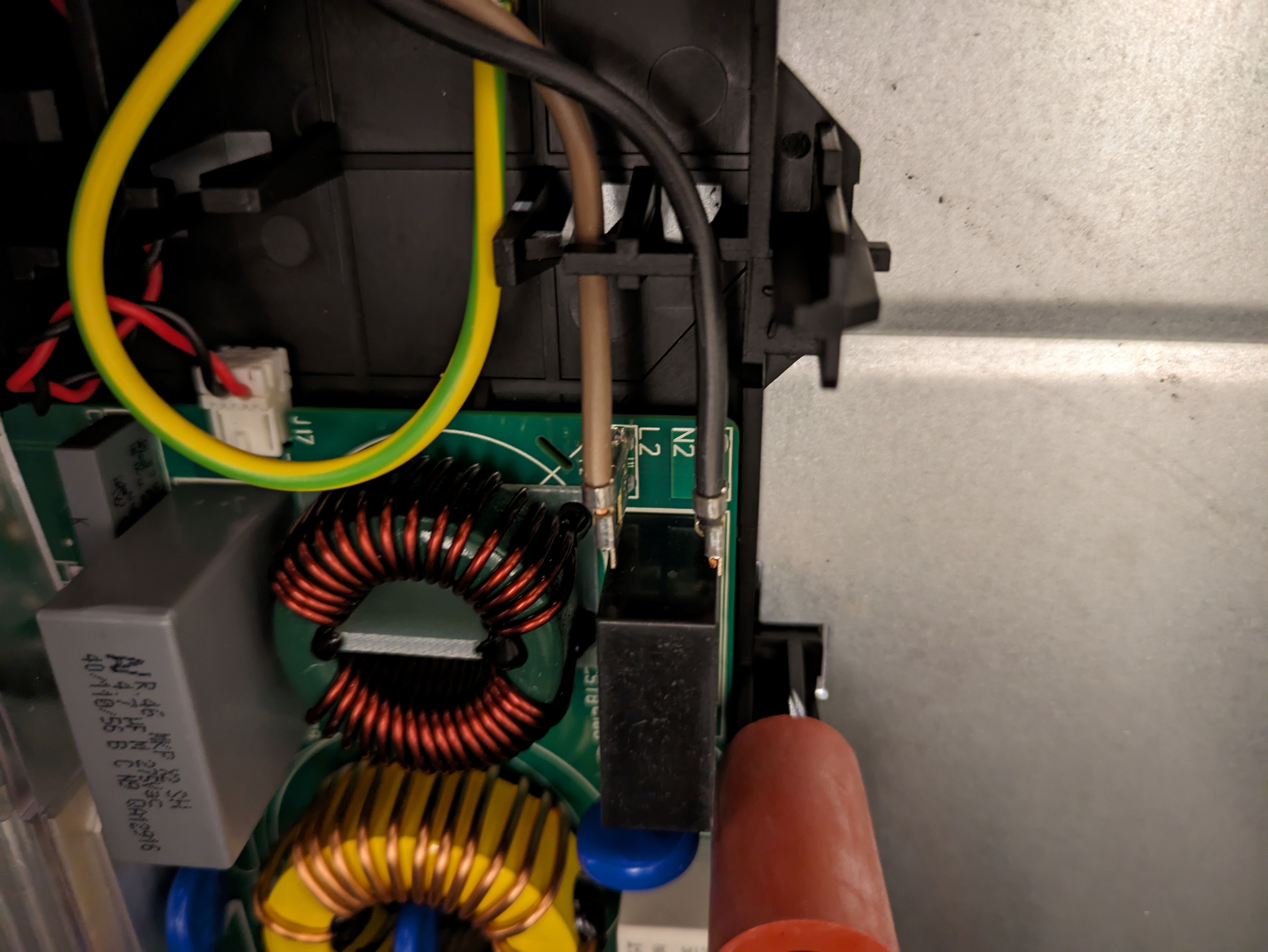

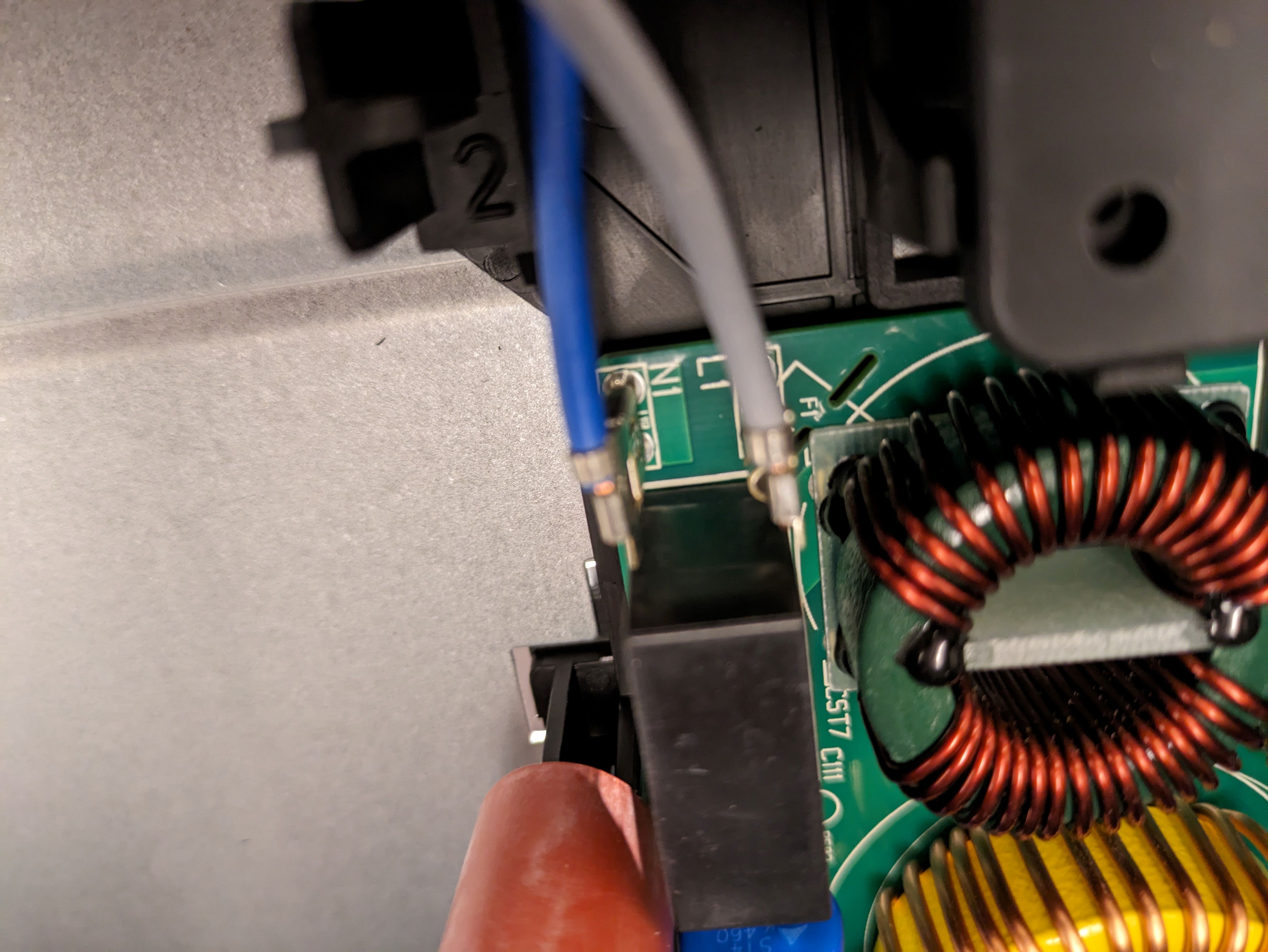

Seest siis selline vaade

Lem89 kirjutas: 13 Aug 2024, 15:45Seest siis selline vaade
Nende piltidega ei ole midagi peale hakata. Enne oli juba kogu info olemas, kas said ühendatud?

Ei ole nii. Manuaalis on kirjas, et pead leidma vastavalt juhtmetele enda paigaldusviisi. OP on ostnud sellest pliidist ühe faasilise versiooni. Ei tea, miks meil üldse selliseid müüakse - meil ei saa niisama ka 32 amprist peakaitset, sest alajaam ei peaks koormustele vastu. :lol:
Andmelehel ja kodulehel ka kirjas 220-240 V, 32 A. Ausalt, vaatasin nende kodulehte ja dokumentatsioone ning mõlemad on ühed halvimad, mida näinud olen.

Mario002 kirjutas: 29 Aug 2024, 11:25Ei ole nii. Manuaalis on kirjas, et pead leidma vastavalt juhtmetele enda paigaldusviisi
Pliidi küljes oleval skeemil on ju selgelt näha mismoodi tuleb juhtmed ühendada olenevalt juhistikusüsteemist. 1F, 3F või 1F+1F.

Skeem skeemiks. Andmeleht ei maini 400 V võimalust. Kiiruga ka kõigil antud tootja pliitidel on samad skeemid ja sarnane jutt. Mitte ühelgi aga kirjas polnud, et toetavad 400 V. Juhtmed on tehasest ikka põhjusega ühe hülsi alla pandud. Kui toetaks nii 220 V kui ka 400 V, siis oleksid otsad eraldi hülssidega nagu teises teemas Electroluxi pliidiplaat.
Mina igastahes ei hakkaks neid hülsse lammutama ja lootma, et töötab. Kui OP on ikka mures, siis peaks kontakteeruma müüjaga või isegi tootjaga. Pea tuhande euroste pliidiplaatide tootjal võiks ikka töötav klienditugi olla. Kui müüjaga, siis peaks ka veenduma, et kui müüja lubab 400 V ühendust kasutada, siis pliidiplaadi katki minemise puhul müüja võtab vastutuse endale. Või müüja siis ise organiseerib paigalduse.

Juhtmed on välja toodud ühendamiseks 230 1f kui ka 230/ 400 V 3f süsteemi. Midagi pole vaja lahutada ega lammutada. Jäta see ajuvaba jauramine.
