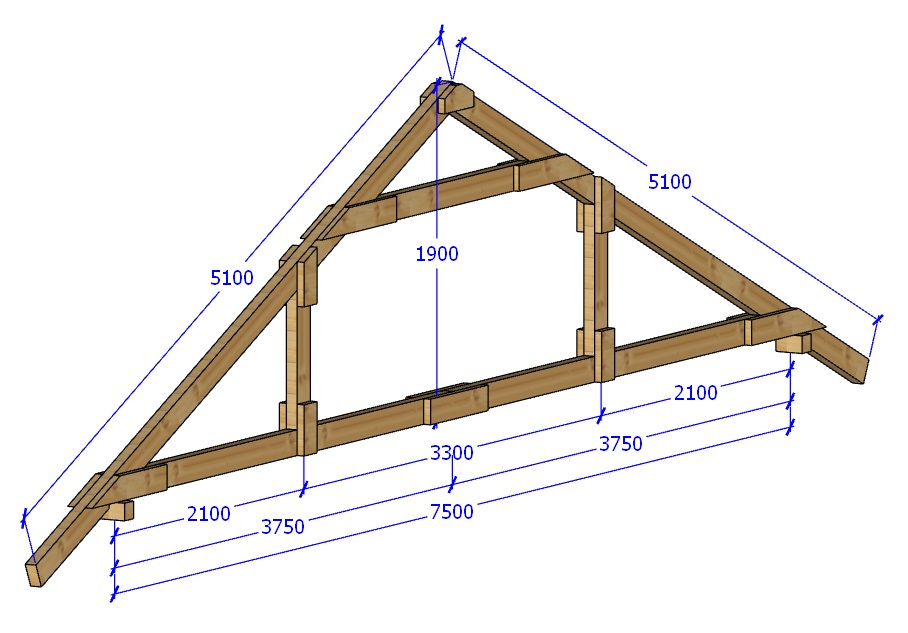

Kunagi tehtud selline asi
Sille 7,5m / kalle 25 kraadi
Usun, et ristlõiked jääks samaks sildega 8,5m / kalle 20 kraadi
70mm paksus on valitud teadlikult vältimaks roovide kinnitusel fermi vöö "lõhestamist"

Ja eeltoodud fermi 2D joonise järgi 3D
Poldid, mutrid, seibid jätsin lisamata - kui oleks joonisel ka nende mõõdud, oleksin teinud proportsioonis õigete mõõtudega
@xxx111 Kas ülaltoodud joonis on tehtud meelega halvasti nähtavate värvidega, et tegemist oleks pigem õngega, mitte niivõrd kalaga?
Kas poldid võiksid olla M12?
Re: Katuse konstruktsiooni valik
Postitatud: 29 Juun 2024, 08:22
Postitas xxx111
Ei ole meelega tehtud midagi
Minu CAD taustal on minule kõik OK
Kinnitid on viidatud
Ainult kinnituses müürilatile on polt
Kõik sõlmed on tehtud

@ Vuuk, Reviti-mehed töötavad teinekord mustal taustal, siit võib-olla see vigur värvidega. "Põllul" aga kasutatakse sageli väljaplotitud jooniseid, paberil tuleb värvikontrast teistsugune.
@ Xxx, kui saladus pole, siis miks on 45x145 prussid kasutusel ainult liidetes, miks ei ole need täies pikkuses 70x145 prusside asemel näiteks penni ja püstpostide puhul? Annaks materjalide kokkuhoidu. Ise oskaks vaid kahtlustada, et nõtkumise kontrolli all hoidmiseks?
Postitatud: 29 Juun 2024, 22:28
Postitas xxx111
@ A23
Taust on igas programmis ise valida vastavalt soovile
Minu joonistel on iga asi ka omal "kihil" ja kõiki "kihi" omadusi (värv, joone paksus, joone tüüp jne) saab muuta ühe klikiga
Aga tee mulle MÕISTLIK liide 70 / 45 ühendusel
Ühtlasi arvesta liite kandevõimet / vali kinnitid
Ühtlasi arvesta, et lisaks ülemistele vöödele tuleb kinnitusi ka alumistele vöödele
Ühtlasi arvesta, et sellisel liitel mida Sina ette paned saab määravaks keskmise elemendi muljumistugevus kinniti kohal
Tekib liide kus ühenduslappide muljumistugevus on 2x suurem kui keskmisel elemendil
Minu liites on vahe 90/70=1,28x
So liide töötab efektiivsemalt

Värvide osas tegin oletuse, mis põhjusel siin foorumis vaadates värvikontrast nii õrn on. Oma ekraanil on Sul kindlasti piisavalt kontrastne.
Liidete teemal - kui ütled, et Sinu lahendus on efektiivsem, siis nii on. Minu oletus oli see, et kui need 45x145 lapid võtavad kõik jõud vastu, siis miks ei peaks seda suutma ka kui nad on täies pikkuses ja 70x145 post välja visatud. Liitekohas oleks kinnitusvahenditel sääst 50% ja puidu maht (ilma arvutamata, lambist) vist jääks ka suht samaks.
Topeltkeermega kruvide kohta ka väike küsimus. Senini olen teadnud, et need on just kahe detaili ühendamiseks. Siin näen, et on kolme. Kas kruvi mõõdud on täpselt sellised, et keskmise detaili sisse keermestatud osa ei jää? (Muidu töötaks kruvi detaili sees iseendale vastu)
Postitatud: 29 Juun 2024, 23:29
Postitas xxx111
Sain valesti aru
Ma ei näe eelist Sinu kirjeldatud skeemil
Aga võimalus on - eks konkreetne ehitaja võib valida
Ei näe ühtegi põhjust miks ei saaks ühendada 3 elementi või kasvõi 6 elementi
Ja pole ka ehitajalt kuulnud, et ei saa
