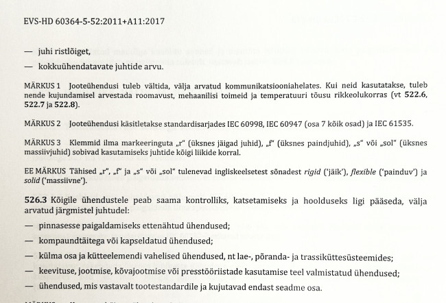

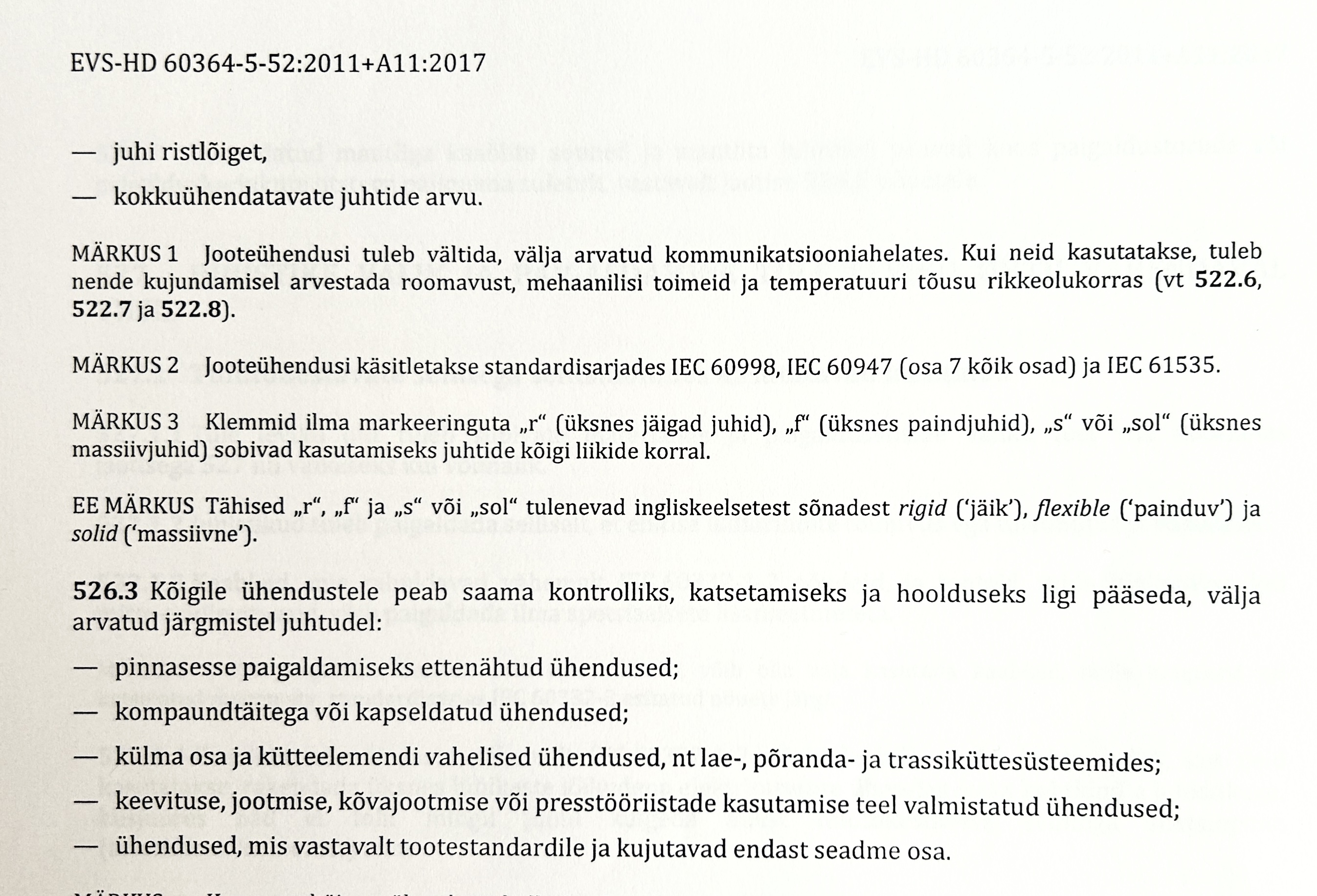

Autode elekter on ikka hoopis muu maailm, kui 400/230 V elektriinstallatsioon. Igatahes asjakohane standard (MÄRKUS 1) väidab jootmise kohta nii:

Ma ennist panin märkuse, kes väldib jooteühendusi. Standard pole kohustus. Projekti seletuskirjas võib alati jätta mingile tobedale standardile viitamata ja seda kasutamata või panna märkus, et on standardist kasutatud osa, mis läheb kokku füüsika- ja materjaliteaduse reeglitega. Üldiselt nii tehaksegi, iseasi, kas kohe kirja pannakse. Kui koba ei oska korralikult joota, on loomulikult kahju palju. Selliste jaoks on lihtsam pista pihku press ja las pigistab.
Kuna jõuelektroonika on reeglina jooteühendusi täis, siis kõlab see standardi väide väga silmakirjalikuna. Standardi sõnastus on ka selline, et lause esimene pool tehti suure vihaga valmis, kui kaineks saadi, siis üritati viga parandada. :mrgreen:
Kõigi liidete puhul tuleb arvestada neid reegleid, mida on justkui väidetud ainult jooteühenduse kohta.
Mis puudutab temperatuuri tõusu rikkeolukorras (liitest võimalik joodise väljasulamine), siis väikepinges on see suurem probleem (voolud reeglina suuremad). Kuid siiski joodis püsib liites pindpinevusega ja kui temperatuur alaneb ja detailid paigas, liide "paraneb" ise (eeldusel, et joodise tahkestumise faasis detailid ei liigu ehk on ka mehaaniliselt fikseeritud, antud juhul käskisin juhtmed kokku keerutada).
Plankjuhtme jätkamine pressliitmikuga on probleem, kui liitmik on elastsem kui juhe. Ehk siin on roomavus probleemiks, mitte jooteühenduses. Pressliite tegemine lõõmutatud plank- vaskjuhtmele on suure tõenäosusega selline haltuura, mis annab kohe järgi (juhe hakkab liites logisema).
Liites peab olema kindlasti vedruelement (karastatud koonusseib vms). Selles mõttes käisin välja ka Wago klemmi, kui ruumi on.
