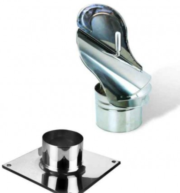

Tuttav soetas maja ja oli ka sarnane probleem, korsten samuti katuse allservas ja teatud tuule suuna ja tugevuse korral liikus õhk korstnas valet pidi. (Lõõr küll ühtlase mõõduga terves ulatuses). Paigaldas korstna otsa passivse tõmbeparandaja, see olevat probleemi oluliselt vähendanud. (Ma ise pole kohal käinud, et seda kinnitada). On ka aktiivseid ventilaatoriga tõmbeparandajaid, nii korstna otsa kui alaossa paigaldatavaid.
Manuses passivse tõmbeparandaja pilt, toimib jugapumba põhimõttel.

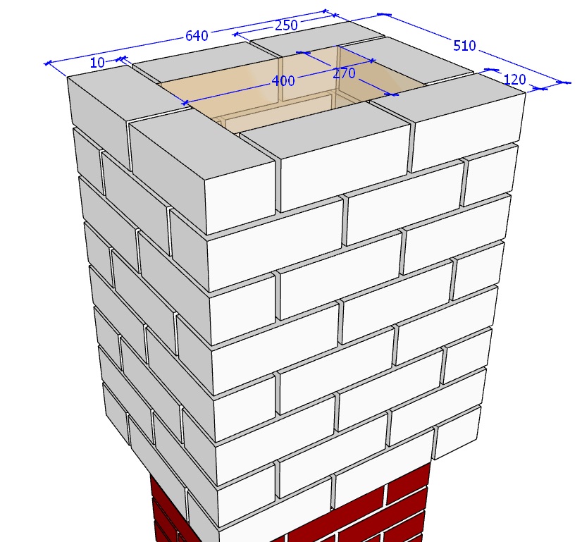

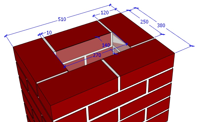

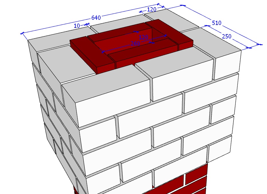

Kalvis kirjutas: 22 Apr 2024, 11:24 ... Mulle ei mahu pähe kuidas saab üks lõõr minna 3 korda laiemaks? Kuidas see on võimalik. Kes nii lolli lahenduse välja mõtles....
Kui korstna pits teha ristlõike mõõtudelt korstnast kolmandiku ehk poole kivi jagu mõlematpidi laiemaks (algsed korstna ristlõike välimised mõõdud - 38x51 cm ja pitsi mõõdud 51x64cm), siis korstna lõõri ristlõikepindala ongi ligikaudu 3 korda suurem juhul, kui sisse jätta sisemine vooder ladumata.
27x14 cm lõõriga korsten, selgitav pilt (tegemist nimimõõtudega, mis tulenevad materjali nimimõõtudest):
Sama korstna pits serviti kivist sisemise voodriga (õigesti tehtuna):
Sama korstna pits, jättes servi kivi sisemise voodri tegemata:
Niimoodi, põhimõtteliselt valesti ülevalt ristlõike pindalalt 3 korda suuremaks laienev on tehtud ilmselt teemaalgataja korsten.
14 x 27 = 378 cm2
27 x 40 = 1080 cm2
1080 / 378 = 2,9 ehk pindala suurem ligikaudu 3 korda
