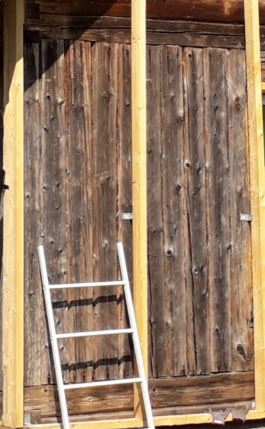

Postitatud: 05 Apr 2024, 15:05
Postitas JukkuKalle
selline nagu pildil siis välinepruss vahepeal papp/tõrvapapp ja kohe teine prusssirivi. Fassaadilauad otse peale löödud.
Re: Suvilale uus fassaad
Postitatud: 06 Apr 2024, 07:57
Postitas Kalvis
Kui prussi vahel õhk siis väline laudis maha, tõrvapapp maha, lisad prussidevahele villa. Kuna 5x5 cm on suht vähe aastaringseks elamiseks siis tuleb 10 cm villa prussidega juurde tekitada. Sisseepoole klammerdad aurutõkke, väljapoole tuuletõke, distantsliist, ja uus laudis (või kui saad vana kasutada....) Varem öeldud juba see lahendus.
