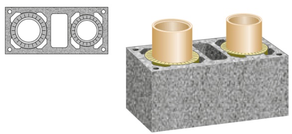

Postitas vuuk
Soovides leiutada, kas suitsukorstnast ei annaks leiutada mõningast soojatagastust.
Näiteks Rondo Plus korstnasüsteemist.
Rondo PLUS.jpg (37.99 KiB) Vaadatud 20008 korda
Ahjust väljuv suits soojendab ümber suitsutoru olevaid kanaleid, mille kaudu siseneks tuulutuse õhk.
Iseasi on muidugi see, et kuidas tänase energiatõhususe määramise, arvutusmetoodikate ning tõendamise süsteemi korral seejuures energiamärgisele vajalikud numbrid ja tähised saada.
Samas mul on kergelt vandenõuteoreetiline, hüpoteetiline arvamine, et B klass on saavutatav alla 120m2 köetava pinnaga maja korral ka ilma soojatagastuseta ventilatsioonisüsteemita muude lahendustega.
Kusjuures mul ka kerge skeptilisus kõigi nende uudsete süsteemide vastu. Äkki ikka mingid "lastehaigused" nendega ajas ilmnevad? :scratch: :hello:
Re: ventilatsioonisüsteem väiksele majale
Postitatud: 07 Apr 2024, 14:19
Postitas Flexit
Väga hea idee aga peab olema kindel, et suitsutoru ei leki ventkanalisse. Samas kui liigub külmõhk suitsutoru välispinnal siis tekib üsna palju kondentsi suitsutorusisepinnale mis omakorda niisutab materjali ja kolde jahtudes külmub niiskus ära mis lõhub kivi, siis peaks olema roostevaba suitsutoru. Metall peab vastu valule. Samuti peab korsna otsas katusel olema viidud ventots piisavalt kaugele suitsulõõrist, et suitsu venttorusse ei veaks.
Postitatud: 08 Apr 2024, 19:24
Postitas võhik
Parandage mind kui eksin, aga olen tähele pannud, et ahi köeb ära 2 tunniga , kuid ööpäevas on 24 tundi.
Mida selle süsteemiga teha ülejäänud 22 tundi ?
Postitatud: 08 Apr 2024, 23:53
Postitas Flexit
Väga õige tähelepanek, et ahi köeb ainult mõni tund, nii, et kivihülss, ei jõuagi soojaks minna kui vaja juba siiber kinni lükata ja ikkagi ei ole soojatagastust, veel võib paigaldada näiteks ventagregaadile veekaloriiferi mis on ühendatud 2t veepaagiga ja vett kütad võimsa elektri tenniga kui börs on miinuses, veel tekitada võimalus seda paaki kuumutada, tahkeküttega ja vana autoõliga, muideks ka suvaline olmeprügi annab tohutut kuumust. Ma tean mitut kellel on näiteks prügipõletus katlad ja küttearved 0€ .
