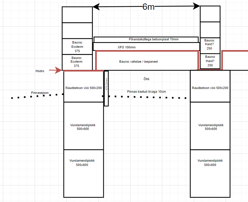

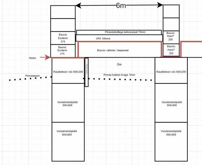

Elamusse tuleb 50m2 kanti pinda ruumis, kus on bassein ja see on pannud mõtlema, kuidas vältida selles niiskes ruumis (juba eos) probeemi, et hüdro saab kahjustada millegi (nt põrand või ferm) liikumise tõttu või siis vähemalt minimeerida seda võimalust.
Tean, et õige oleks konsulteerida projekteerijaga ja selle võtan kindlasti ette aga mulle meeldib teha eeltööd, et olla targem tellija.
Hoone on 12x15m ja on võimalik keskele (6m) peale teha kandev sein, mis vähendaks ka fermi läbipainde võimalust.
Seega, mõte liigub, et visata projekteerijale ette selline vundamendi idee:
Alates alt:
1. Õhk
2. Bauroc vahelaepaneel, mis on pealt ära hüdrotatud
3. XPS 100mm
4. Ujuv betoonplaat koos põrandaküttega
Kas on arvamusi? :)

Kui see "mitmekümne tonnise" massiga bassein toetada hoonega samale vundamendile, siis ei tohiks ettenägematuid liikumisi, mis kahjustavad hüdrot, tekkida kui vundament on vastavalt projekteeritud.
Et lahendada kõik hoonesisese basseini vajumisega ja tõstejõuga ning energiakuluga kaasnevad probleemid peab päris palju arvutama.

Ehk basseinis oleva vee poolt avaldub raskusjõud ülevalt alla ca 18 tonni ja maasees oleva pinnavee poolt avaldub tõstejõud 18 + ?tonni (soojustuse ruumala) ning see peab olema päris osav insener, kes eraldatud vundamentidel olevate asjade liikumisi suudab vältida ja tagumikutunnetusega ei ole siin mittemidagi teha.
(Olen näinud eramu basseini, mis ca 10cm jõudis koos ümbtitseva põrandaga üles tõusta, enne kui häda märgati.)

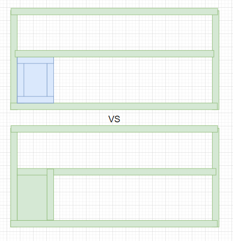

Hetkel siis tõesti tundub pilt järgmine (vaskul all bassein)... samas sidumine tekitab järgmised valukohad. :glare:
Rohelisega kui kasutada ära maja vundamenti ja sinine variant, kui peaks eraldiseisval vundamendil olema.
Vundamendid eralid või koos.png (10.28 KiB) Vaadatud 4351 korda

Bauroci laepaneelid eriti kõva kandevõimega ei ole minuteada. Puusalt pakuks , et 320mm õõnespaneel hakkab juba looma.

Tavaliselt on basseinitehnika veepiirist allpool, ehk nõuab basseiniga samas tasapinnas ruumi.
trege
Postitusi: 9
Liitunud: 30 Aug 2020, 23:50
Re: Tuulduv betoonpõrand
Lugemata postitus Postitas trege »
Basseinitehnika peaks tõesti veepiriist all pool asuma aga mitte päris basseini põhjaga samas tasapinnas. Minu hetke teadmiste kohaselt saab basseinitehnika paigaldada kuni 10m kaugusele basseinist.
Hetkel planeerin u 6m kaugusele tehnoruumi/hobiruumi põrandasse teha ühe 1.5m2 "kaeviku", mis on -800mm põrandast ja kaetud luugiga.
Ideaalis võiks see tehnika olla võimalikult lähedal aga mul hetkel lähemal ühtegi head kohta ei ole.
