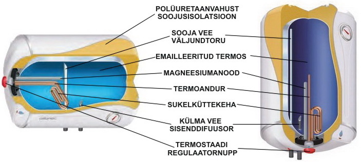

Esimene mis ette juhtus. Boileri põhja jääb ikka natuke vett.
Külma vee sisenddifuusor.

toomas kirjutas: 20 Mär 2024, 17:07 opro-soojaveeboiler.jpg
See teeb küll murelikuks. Võimalik, et eelmine boiler selle tõttu tuksi läkski, et ei jooksnudki päris tühjaks! (Pidas küll mõned talved vastu)
Kas keeg juhtumis teab boilerit, mille saaks täielikult tühjaks lasta?

Horisontaalse paigaldusega boilerid jäid algsest "valikuskoobist" välja. Hakkasin neid ka nüüd uurima, piltide järgi peaks nad saama tühjendusavast täiesti kuivaks lasta.
Teine valik oleks siis püstise boileri puhul igal sügisel ka küttekeha välja võtta, et saaks 100% tühjaks lasta.
