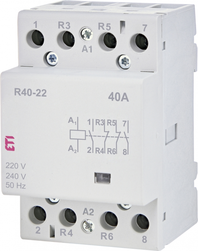

Postitusi: 5878
On tänanud: 110 korda
On tänatud: 285 korda
Re: Peakaitsmete sildamine
Kui ei ole vaja 3F ühenduse kommuteerimiseks, siis sobib ka KONTAKTOR 63A 4P(2 NO 2 NC)
Juhtimise ja väikse tarbega püsiasjad jätab ühele, kommuteerimata faasile.
Kompaktkontaktoreid DIN liistule on 40A ja 63A.
https://www.etigroup.eu/products-servic ... -3-modules
https://elektrikaubad.ee/electrical-pro ... 258p7.html
https://www.google.com/search?q=KONTAKT ... 1028&hl=et
