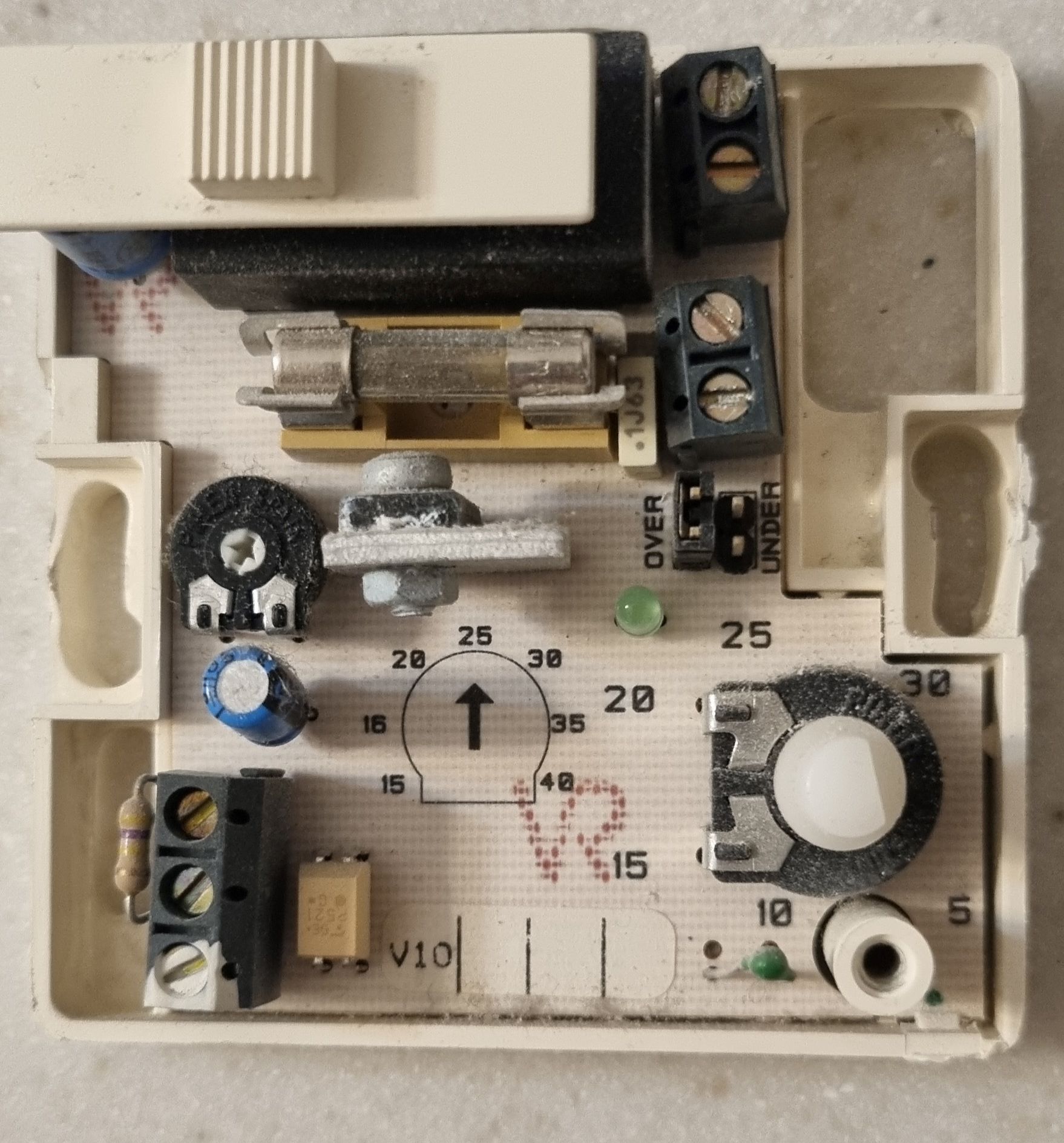

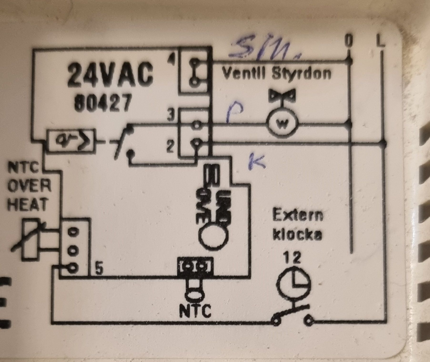

Siin vana termostaadi skeem (märgitud ka värvid: S, P, K) ja ka pilt karbi sisemusest:

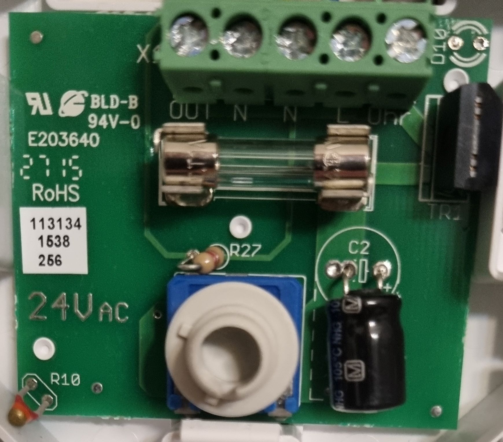

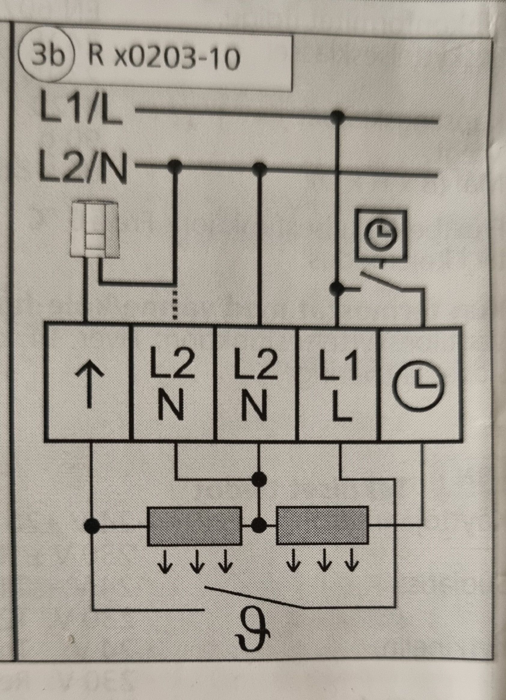

Uuel on skeem ja sisu vastavalt:

vana ............. uus
4 sin ............. N (keskmine)
3 p .............. vasak, noolega, OUT
2 k .............. L

Misasi see juhtkaabel seal peaks olema ? Aga pildi järgi on see kõige lihtsam termostaat millel on andur sisse ehitatud. Ja vastavalt sellele lükkab ka ajamit sisse/välja. Kuna juhtmetest pilti pole siis ei oska ka öelda mis täpselt kuskile tuleb ühendada. Muidu see mis ping pakkus on ka ainuke lahendus. Aga kuna see on 24 volti vidin siis pole teada mis värvi kaablid seal nö õiged on kuna neid paneb üldiselt iga paigaldaja nii nagu ise heaks arvab. Õnneks ei taibanud sa ka eelmise asja pilti teha. Kui aga taipasid siis pane see ka siia ja vast saab ühendused tehtud.
EDIT: Kui ma nüüd esimest pilti uuesti vaatasin siis seal on olemas mingid tähed mis võiksid juhtme värvi tähistada aga kui ka selle põhjal ei suuda kasutada seda mis ping siia pani siis tunnista, et oled ikka väga nüri pliiats.

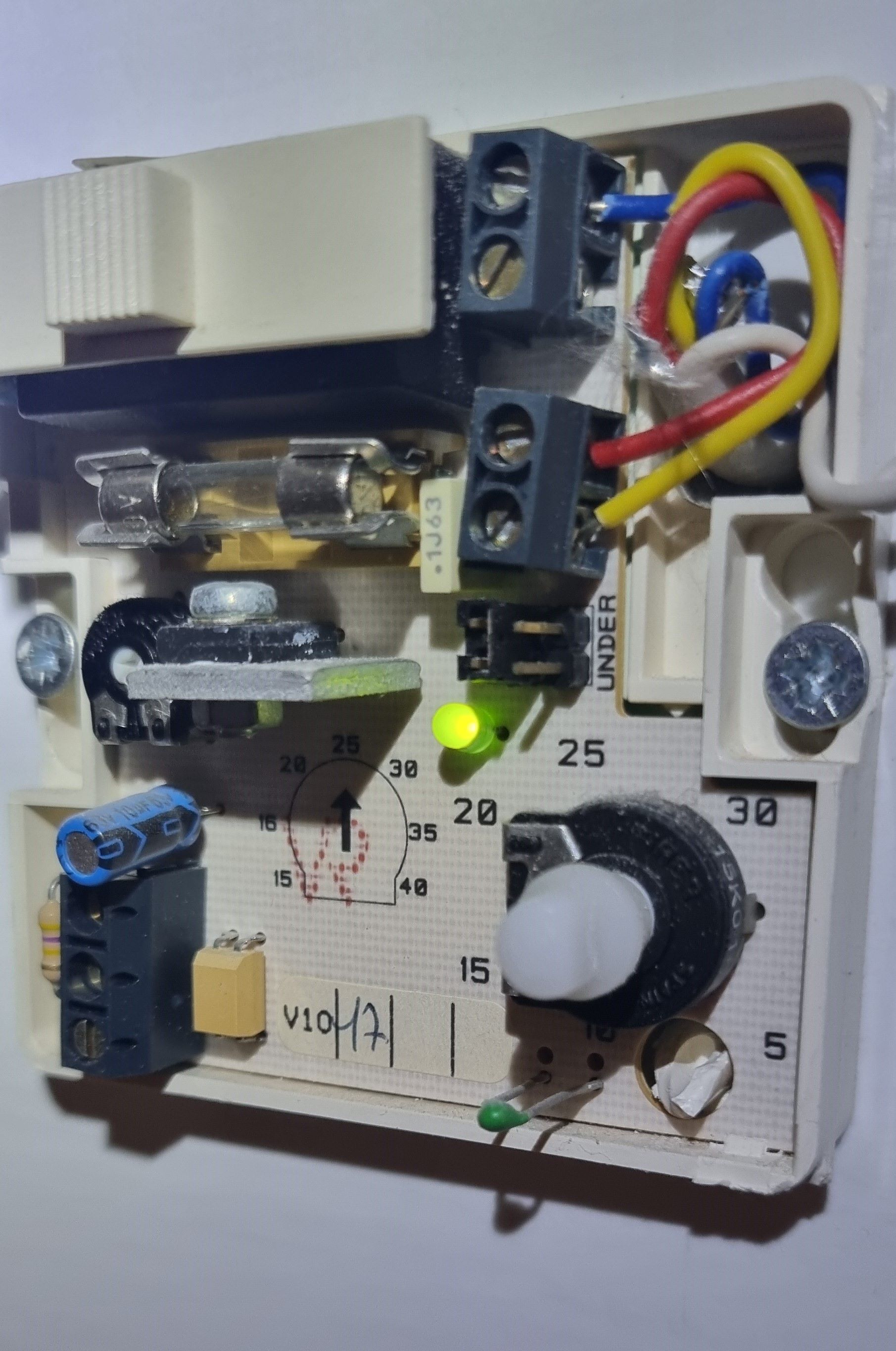

Siin ka vana termostaadi pilt, kui otsad veel küljes olid, kui see peaks midagi aitama.

Mõõda uuel kaitse ära, äkki kärssas mingil põhjusel läbi. Loodan, et ikka tead, kuidas mõõta?
Kui on maha kärssanud, võiks pöörata tähelepanu sellele, et plaadil on kirjas 24V AC.

Tänud vastamast ja kannatamast! Nüüd töötab, uus kaitse termostaadis.
Vana tester näitas huvitavaid teibaid takistuse mõõtmisel, et enne rohkem tähelepnau ei pööranud. Kuna seda väga harva vaja, ilmselt siis otsad andnud.
