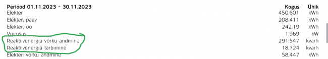

Minul on näiteks sellised read elektriarvel:

ping kirjutas: 07 Jaan 2024, 23:59sellised read elektriarvel
Sellist arvet ei ole küll kunagi näinud. Mida veel see rida - Võimsus - tähendab?

Küülaline kirjutas: 08 Jaan 2024, 09:58
Mul samad read arvel. Müüjaks Alexela.

Elekter 1272,046 kWh
Elekter, päev 518,307 kWh
Elekter, öö 753,739 kWh
Võimsus 4,087 kW
Reaktiivenergia võrku andmine 317,591 kvarh
Reaktiivenergia tarbimine 65,528 kvarh
Elekter: võrku andmine 48,205 kWh
EE arvel samad read, juba pikemalt. :hello:

Osad arvestid, eelkõige kahesuunalise mõõtefunktsionaalsusega (tootjate) arvestid, oskavad reaktiivenergiat mõõta, logida ja edastada. Need mis suudavad on vastavalt ka confitud, arvel tuuakse lihtsalt näidud välja. Reaktiivenergia on tasuline kaup kui istud vähemalt 6kV otsas.

Kodutarbijad ei maksa reaktiivenergia eest mitte mingil juhul, kuigi seda kaasaegsed mõõtjad mõõdavad ja nagu selgus mõned müüjad näitavad (segaduse tekitamiseks) ka arvel.
