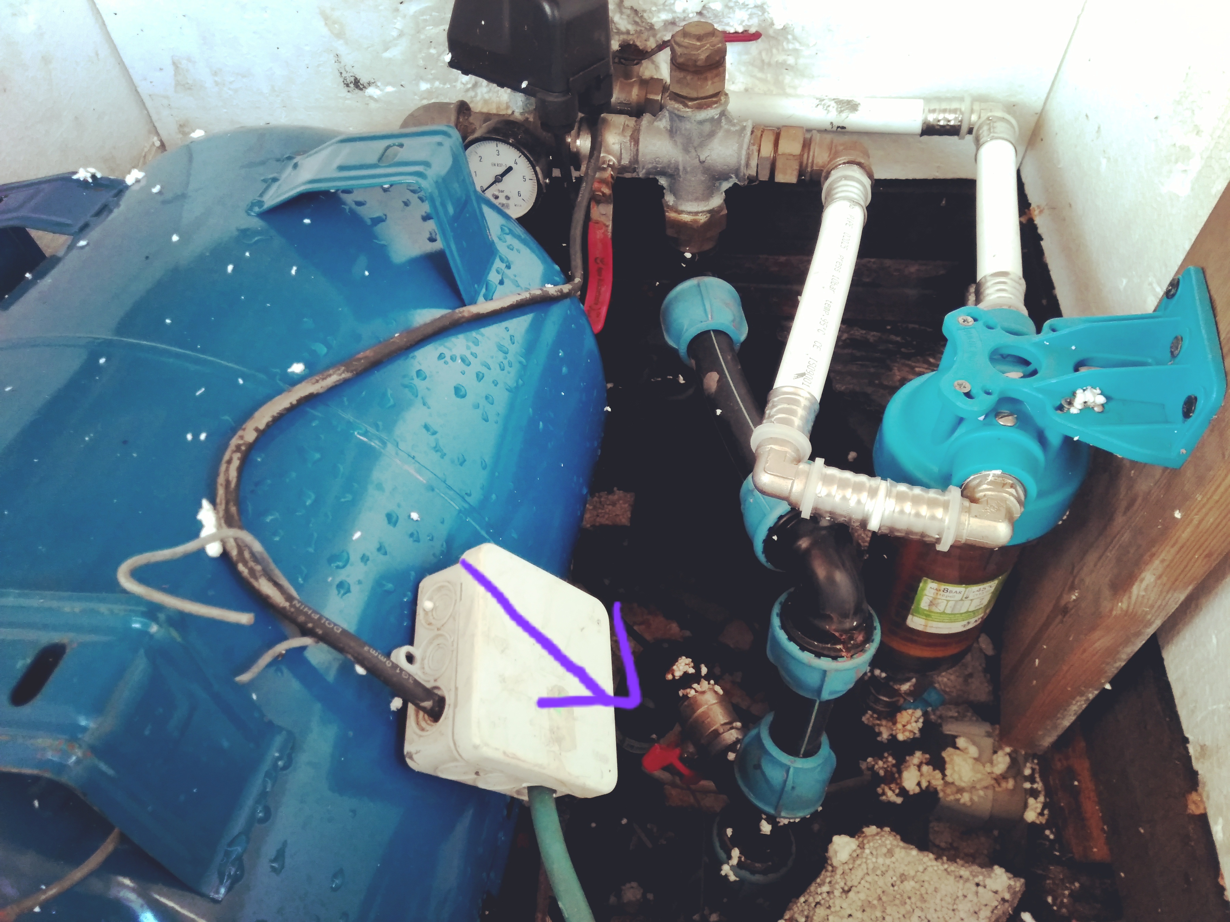

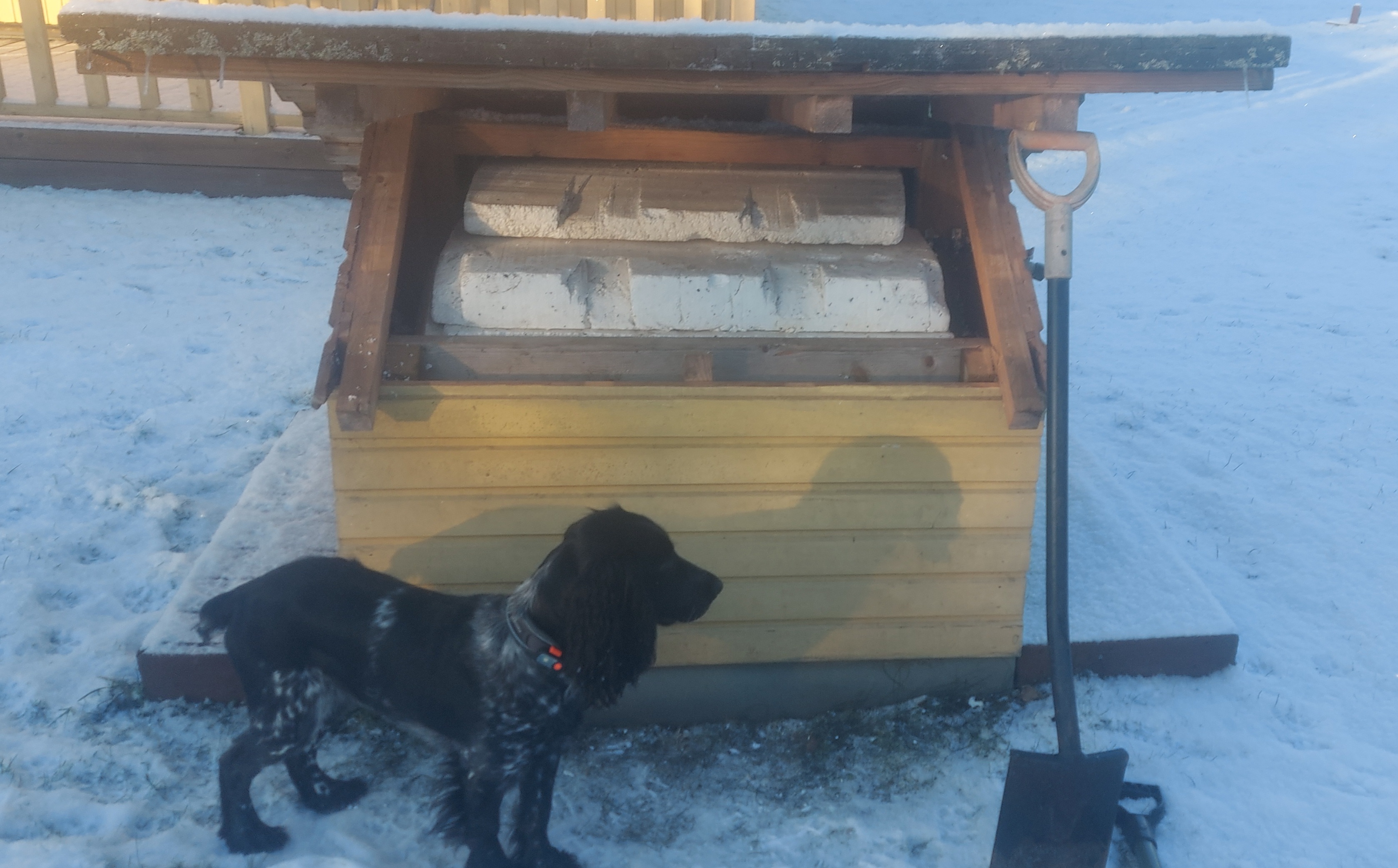

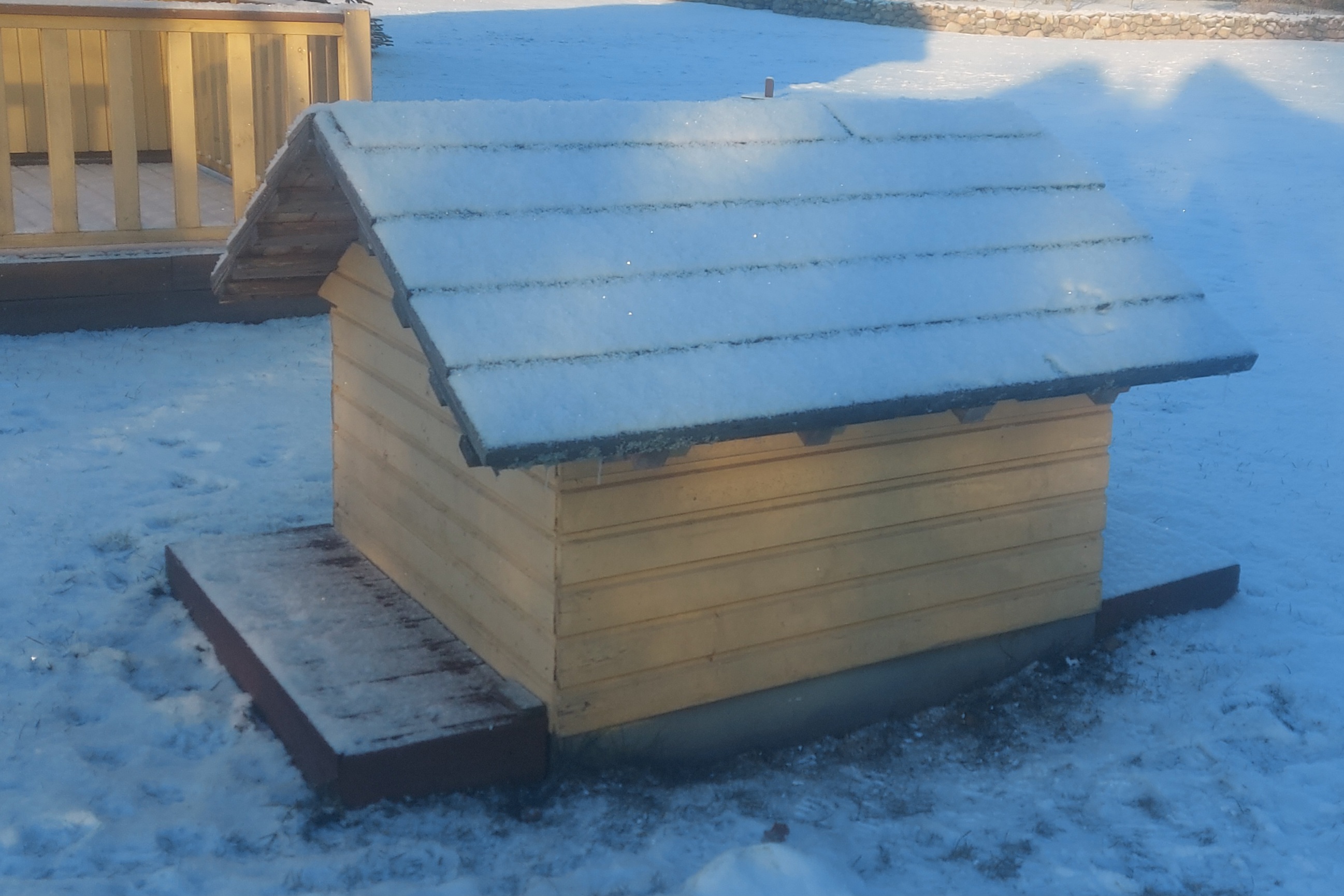

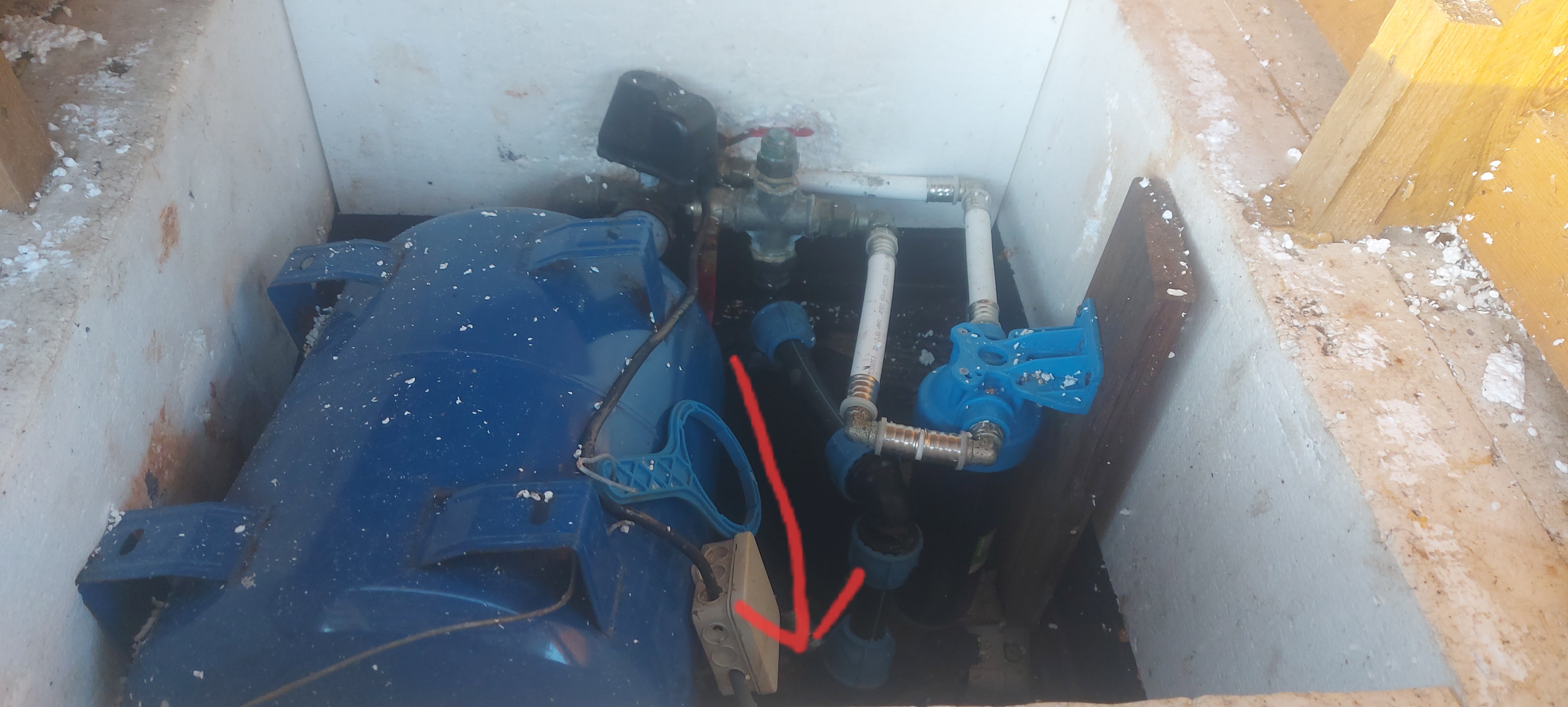

Ma isegi ei tea mida ma küsin, pealkiri on ilmselt täiesti puusse, aga selgitan probleemi.
Maakodus hüdrofooril õues väike kuut, kust siis sauna ja õuekraanide vett saab kinni keerata.
Ligi saab ainult ülevalt (katus on hingedel) ja sisse on laotud 4 kihti penoplaste, mis tuleb välja tõsta.
Kraan ise sügaval, ehk et tuleb siis upakil ülen serva sinna kummardada, et kinni keerata.
Midagi kapitaalset selle kuudiga ümber tegema ei hakka, süsteem toimib juba 10 aastat. Aga ehk on olemas mingeid lahendusi, et see kraan õues asuks, et ei peaks kogu protsessi igal nädalavahetusel läbi tegema. Enne kui ma mõne asjapulga kohale kutsuks, siis küsingi teilt et kas on selliseid lahendusi üldse olemas, mis selle kraani kuudi välisseinale pikendaks? Mingi mehhaaniline konstruktsioon...
Ja kui keegi siit sellist konstruid oskaks ja saaks Lääne-Harju vallas paigaldada, siis oleks topeltrõõm.

Strateegline koht on pildilt selgelt eristavalt puudu (see, kuhu nool suundub).

Seal on kraan. Idee oli et lihtsalt tutvustada seda kuuti ja näidata et kraan on seal sügaval. Aga lisan paar paremat aga vanemat pilti. Tavaline liblikaga kraan. Praegu pole teisi pilte võtta, juba maalt ãra tulnud.
Seal on teised kraanid ka, maja oma nt, aga neid ei ole vaja olnud veel 10 aasta jooksul kinni panna talveks, sest maja ei lase nii palju maha jahtuda et torud külmuks.

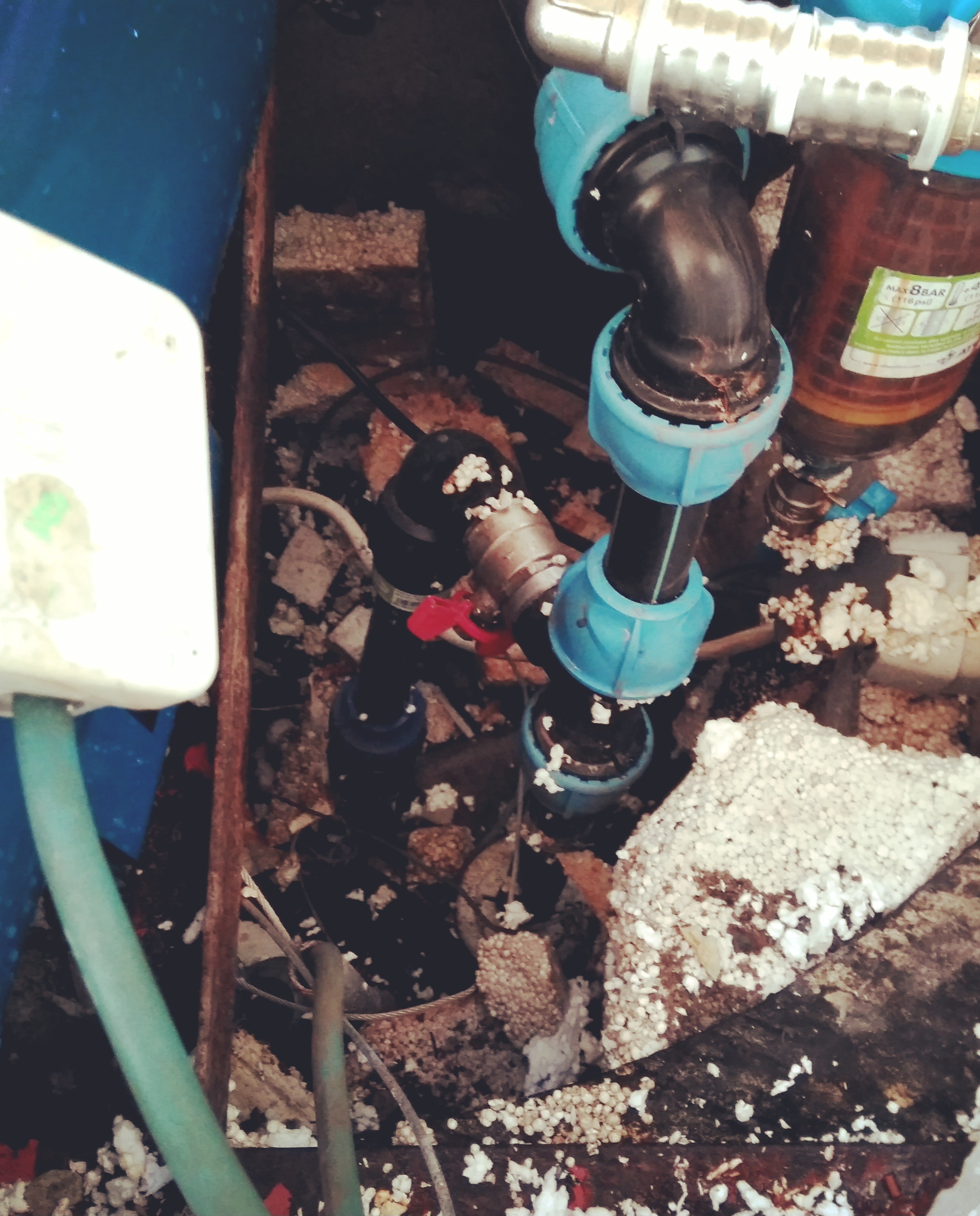

Ideed sellel juba ehitatud lahendusel on, aga ... no "vastu pead kõblaga" annaks siiski. Miks see filter seal nii pruun on?
Probleemi lahendus on mõistusega torujüril ehk päevake, kui teaks Tellija soove veemajanduse kasutuse osas.

Filter pruun sest vesi väga roostene.
Tore oleks leida selline torujüri, kes midagi välja nuputaks, seepärast maad ja lahendusi uuringi, et kas on üldse on võimalusi. Olen saanud ka soovituse, et kogu kuut tuleb suuremaks pumbamajaks ehitada, muud varianti pole.
Kiiret selle värgiga pole, hea kui järgmiseks talveks oleks mingi parem süsteem. Kui leiaks ainult selle imelise torujüri...
