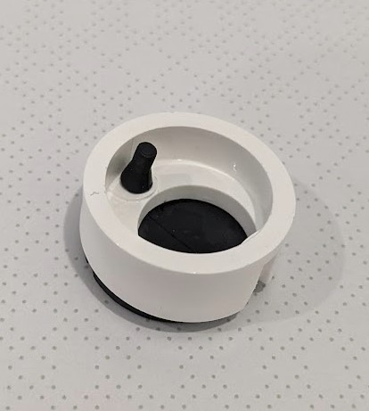

Selle tulemusena hakkas pesumasin karjuma, et ei suuda vett väljutada. Selgus, et põhjus oli tagasilöögiklapis, mille sealt sifoonilt koos otsikuga võtsin ja uues kolmikus kasutasin - nimelt uues kolmikus on üleminekul rant, mis ei lase kummist jullal avaneda:
Hästi, võtsin tagasilöögiklapid ära. Santehnika poe müüja oli suht kindel, et pesumasina vesi kuivati otsast välja ikka ei tule - on ju kuivati äravooluots ka ülespoole suunatud. Eksis. Tulemuseks oli fontään.
Tagasi santehnikapoodi nõu pidama. Tekkis mõte, et liimiks selle tagasilöögikapi sinna kolmiku etteotsa kinni selle asemel, et taha lõppu vastu ülemineku ranti lükata - siis käiks kummilapakas kenasti lahti ja mure murtud. Ise mõtlesin veel seda, et äkki lõigata see kummilapakas natuke väiksemaks - nii, et rant lahtikäimist ei segaks, aga teiselt poolt tulevat vett siiski läbi ei laseks (kuna klapi plastikosas olev auk on oluliselt väiksem, siis võiks toimida). Enne emba-kumba varianti proovima hakates mõtlesin, et proovin igaks juhuks ka nii, et jätan kuivati poolsele otsale selle klapi ette nii nagu on (ehk siis vastu ranti) ja veendun, et see klapp tõesti takistab pesumasina poolt tulevat vett. Proovisin. Ei toiminud. Vett purkas korralikult kuivati otsast üles. Jah, panin selle klapi õiget pidi sisse (kuigi hiljem pärast otsiku lahtikeeramist avastasin, et see oli ennast teise asendisse keeranud kui sisse pannes). Huvitav, kuidas need klapid selles müüdavas sifoonis siis töötavad ... kas asi tõesti selles, et seal sifoonis hoiab neid klappe üks plastikäär paigal ja mul seal kolmikus see keeras ennast teise asendisse?

Update: proovisin santehnika poemüüja soovitust ka liimida see tagasilöögiklapp kolmiku etteotsa kinni, et klapp kenasti lahti käiks (et ei jääks randi taha).
Väikese efekti andis - enam ei ole fontään vaid lihtsalt "ajab üle" sealt kuivati otsast. Ehk siis pesumasinast tuleva vee surve on ikka nii suur, et ei aita see klapp seal ka midagi (ei kujuta ette küll, kuidas see vesi seal klapi vahele nii jõuliselt mahub .. või sii lööb klapi tagurpidi vms?).
Kui panin kuivati otsale "mütsi" peale ehk vett välja ajada ei lasknud, siis oli tunne, et pesumasin nägi rohkem vaeva trummeldamise ja vee väljutamisega. Ehk tegi seda rohkem kordi. Aga võib-olla ma kujutan ka ette.
Kuna kuivati otsast väljatuleva vee kogus polnud enam nii suur ja survega, siis äkki see ei jõuaks ikkagi kuivatisse? Hakkab ju kuivati voolik ka tulema väikese jõnksuga ehk kuivatisse jõudmiseks peaks surve ikka päris suur olema (kuivati voolikusse võib osa vett küll jääda teoreetiliselt). Ega see normaalne muidugi ei oleks :roll:

Sul ilmselt kanalisatsioonis üldiselt mingi kala kui see ei suuda pesumasina vett vastu võtta ja surub mujale. Mul oli mingi aeg pesumasina äravooluvooliku ots lihtsalt 32 toru muhvi otsast sisse lükatud ja voolas ilusti kõik kanalisse.
Re: Kuivati äravoolu ühendamine kanalisatsiooni
Postitatud: 11 Mär 2024, 08:39
Postitas alari34
RaJy kirjutas: 11 Mär 2024, 07:56 Sul ilmselt kanalisatsioonis üldiselt mingi kala kui see ei suuda pesumasina vett vastu võtta ja surub mujale. Mul oli mingi aeg pesumasina äravooluvooliku ots lihtsalt 32 toru muhvi otsast sisse lükatud ja voolas ilusti kõik kanalisse.
Ei ole mingit jama mul kanalisatsioonis. Enne voolas kõik ilusti ära, kui pesumasin otse kanalisse läks (ilma selle kolmikuta). Põhjus on praegu selles, et selle kolmiku sees ei suuna miski kummaltki poolt tulevat vett kanalisse (tegemist tavalise T-kolmikuga).
