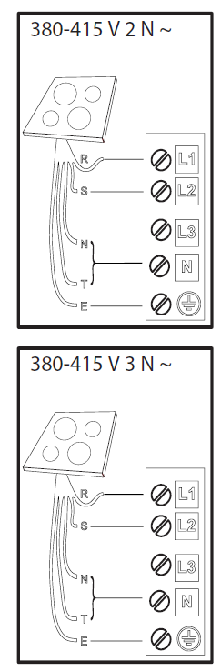

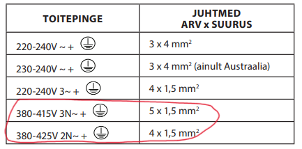

Plaanis induktsiooni asemel tavaline elektri pliidiplaat panna. Ühendamise osas on erinevus selles, et induktsioonil oli toitejuhe küljes, mis tuli vastavalt skeemile ühendada. Tavalise elektrika omal tuleb toitejuhe ise teha. Segadus tekib sellest, et mitme soonelist kaablit siis ikkagi vaja läheb, kui kasutada kahte faasi? Uut pliiti veel ostetud pole ja pole ka pilti pliidi karbist - et mis klemmid seal siis on.
Induktsiooni skeem:
Lihtne: üks faas ühe faasi alla, teine faas teise faasi alla, neutraalid kokku ja neutraali alla ja maandus maanduse alla.
Elektrika skeem:
Juba segasem. Kas kaabel tuleb valida vastavalt sellele, mis toitepinge majas on või vastavalt sellele, kuidas pliidi kavatsen ühendada? Ehk et kas 4-soonline või 5-sooneline kaabel, kui kavatsen samamoodi 2 faasi peale ühendada? 4-sooneline kõlab loogilisemalt, aga äkki tuleb samamoodi ühendada nagu induktsioonil, et on kaks neutraali klemmi, kuhu läheb kaks neutraali juhet ja need siis omavahel kokku?
Tänud.

Milline kaabel sul praegu kilbist tuleb pliidi juurde?

Küülaline kirjutas: 27 Nov 2023, 13:59 Milline kaabel sul praegu kilbist tuleb pliidi juurde?
5x1,5mm2. Kaitse on 13A. Sellest üks faas on ahju kasutuses.

Aga mis on siis tegelik probleem? Vaatan, et sa oled anaal-loogilise teema juba varem teinud. Sul ei ole ju ka kaablivalikul enam mingit teemat, kui vastasid praegu kenasti, et on 5-sooneline ja 1 soon kasutuses, järelikult 2 pliidi jaoks vabad.

kunn24 kirjutas: 27 Nov 2023, 14:10 Aga mis on siis tegelik probleem? Vaatan, et sa oled anaal-loogilise teema juba varem teinud. Sul ei ole ju ka kaablivalikul enam mingit teemat, kui vastasid praegu kenasti, et on 5-sooneline ja 1 soon kasutuses, järelikult 2 pliidi jaoks vabad.
2 faasi pliidi jaoks vabad jah. See on selge. Segadus pigem neutraali osas, kuna induktsioonpliidi toitejuhtmel on kaks neutraali soont, aga ühendatakse need kokku. Et kas tavalise elektrika puhul tuleks mingil põhjusel samuti kaks neutraali soont panna.
Aga et siis vaja 4-soonelist kaablit, millest 2 faasidele, üks neutraalile ja üks maandusele?
