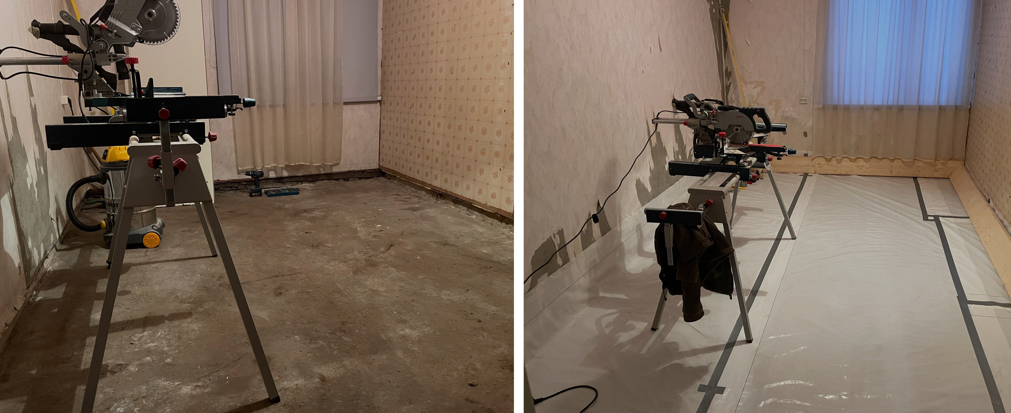

Mõistus täiesti otsas, et kas, kuidas ja millega puitpõranda soojustust kaitsta.
Taust - eramaja, (vist) otse maapinnal. Renoveerin 1. korruse eluruumi - kui vana jama üles võtsin (karkass, mille vahel soojustus 60ndatest muld, kuuseokkad ja saepuru ), jõudsin lõpuks tahke ja kuiva betoonpõrandani. Hallitus polnud.
Plaanisin panna uued 200mm kõrged ja 50mm laiad aluslaagid, mille vahed täita Rockwool Superrock kivivillaga, ning kõige peale kuusest põrandalauad. Nüüad aga põhiküsimus - kas peaksin kogu värgi ALLA (s.o. betooni peale) panema kõigepealt mingit tüüpi niiskustõkke, või ei?! K-Rauta meistrid soovitasid mittehingavat katuse aluskatet (https://www.k-rauta.ee/p/katuse-aluskat ... -30-m/1y73) - ostsin ära ja panin paika, aga ma endiselt pole 100% kindel, kas see on ikka hea mõte?
Vaade enne katusekatte panekut, ja vaade pärast: Pilt

Võta ühendust www hutton ee ja nad aitavad su praeguselt valerajalt õigele teele.

Tänud suuna eest! :) kirjutasin neile. Aga kas saaksid palun lühidalt kirjeldada, mis momendil valesti?

Tänud, Ehitusspets 2.0, Huttonis töötavad tõepoolest asjalikud tegelased! 😃👍 Ja sul oli õigus - kilekotti maha toppida oli ylimalt loll mõte 😎

Andrews23a kirjutas: 27 Nov 2023, 21:32 Tänud, Ehitusspets 2.0, Huttonis töötavad tõepoolest asjalikud tegelased! 😃👍 Ja sul oli õigus - kilekotti maha toppida oli ylimalt loll mõte 😎
Mis ta halba seal teeb? Kui ülevalt vett peale ei vala, ei tundu erilist teemat.

Teemaalgataja esimene post:
So - ära lahmi...
Kui lähteandmed on valed siis selle eest vastutab nende esitaja mitte nende põhjal lahenduse pakkuja
Lähteandmete põhjal puudub vajadus ükskõik mille toppimiseks betooni peale niiskustõkkeks

PuitPõrandas tuleb vägagi ettevaatlik olla igasuguste kilede ja muu tõketega. Otse vastu betooni võib olla vajalik (kui põrandas allpool puudub vundamendi hüdrotõke) puidu ja betooni vahel. Samas peab arvestama - tuleb vältida lahendusi kus kondensvesi saab puidu pinnale kondenseeruda jne - puidust peab kuhugi vesi auruda saama (hingsamine).

Mina ei lahmi - täiesti konkreetne:
