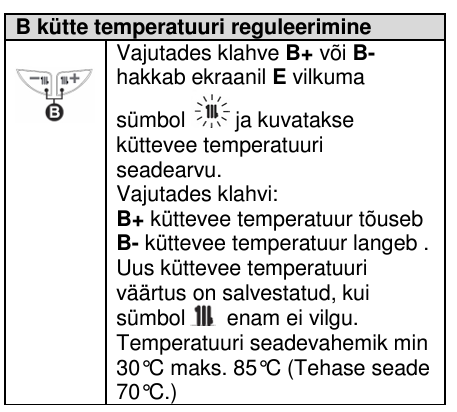

Esimene asi mille leidsin:

Proovisin, kuid ei leia sellel katlal tähist B ja kohta, kust saaks maksimumtemperatuuri numbrit tõsta.
